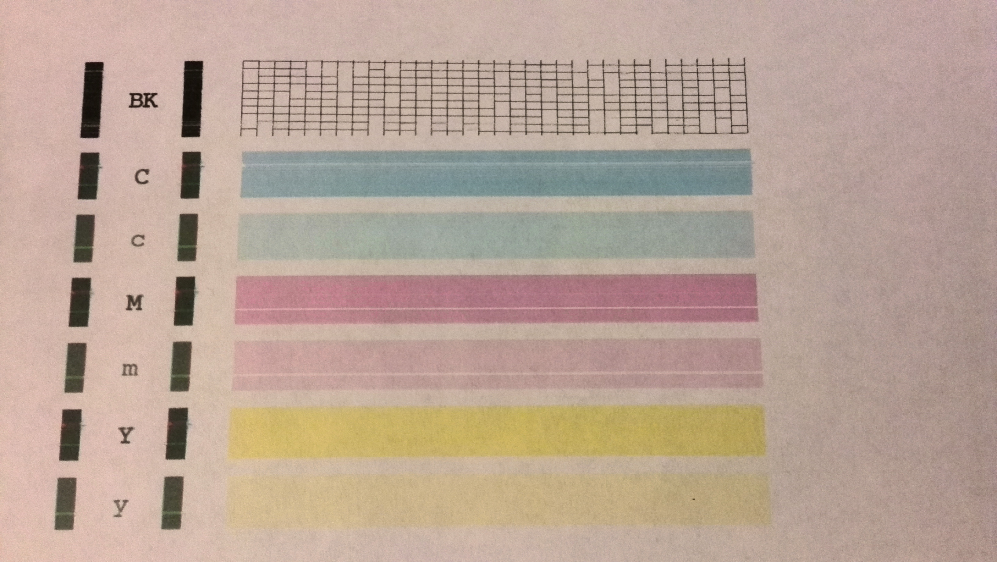

|    Сообщение #3 Отправлено 17 января 2016 - 19:58   angels-group
SCORPIC
Фото теста сопел принтера:

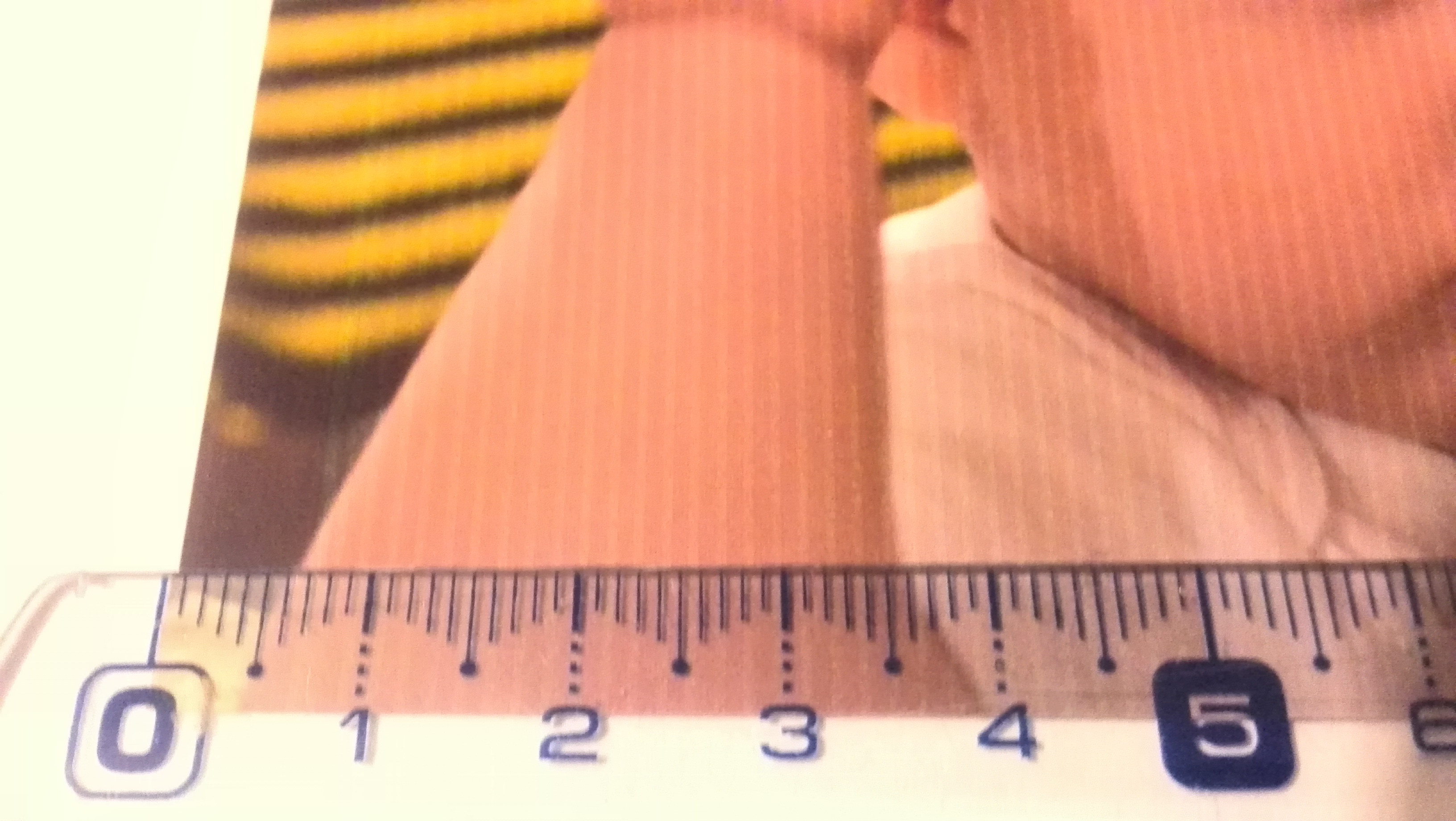

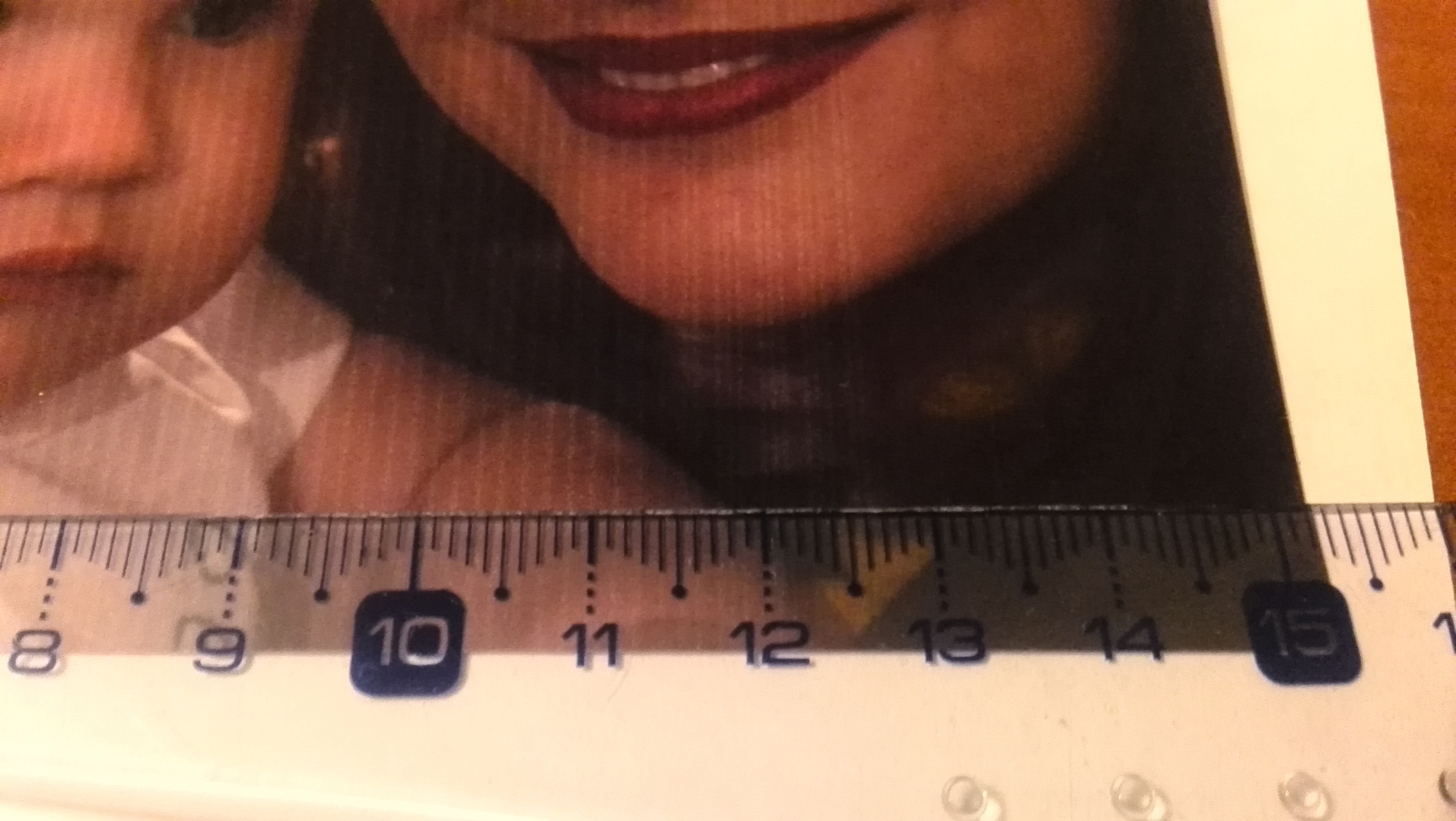

Участки напечатанных фото (если надо - выложу целиком, но так просто лучше видно)
Начало фотографии (буквально первые 5 мм без полос):
Прикрепленное изображение: IMG_20160117_204116.jpg
Конец фотографии (тут уже 2.5 см без полос):
Прикрепленное изображение: IMG_20160117_204058.jpg
По центру идут полосы. Причем если менять "бумагу" в настройках, полосы становятся тоньше + чаще, но не так заметны или реже и толще, но более заметны.
Еще почему-то вдруг начал печатать с полями фотографии. До этого все было хорошо.
Из настроек крутил только бумагу. После High Resolution Paper и началась печать с полями. Теперь не могу избавиться от них :rolleyes:
|    Сообщение #4 Отправлено 17 января 2016 - 22:30   angels-group
UPD:
C полями разобрался. Поставил Canon My Image Garden и печатаю из него. Полей нет.
Полосы все еще есть. На светлых фотографиях их почти не видно (но они есть, под линзой вижу). Расстояния такие же всегда.

|    Сообщение #5 Отправлено 18 января 2016 - 09:42   Anbel
angels-group, картридж над паром подержите, т.е. над кипящим чайником, 3сек. держим вытираем салфеткой, раза 3 делаем эти процедуры. Только не увлекаться!!! Потом проверяем на принтере.
|    Сообщение #6 Отправлено 18 января 2016 - 10:12   Pavel Sapa
angels-group, или как вариант, положить картридж в ванночку с горячей водой соплами вниз и пусть отстаивается. Потом просто сопла промакиваете салфеткой и пробуете печатать.

Как говорит моя жена, патамушо, короче каретка в конце печати делает больше проходов...

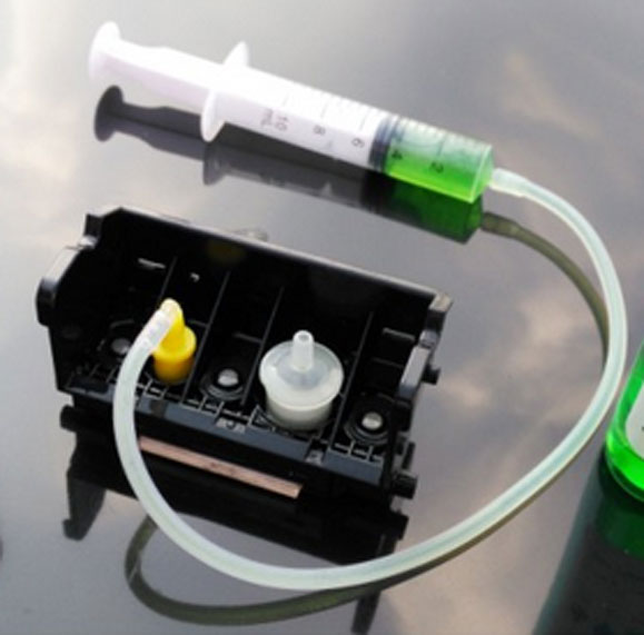

:spiteful: Решение вам уже написали, за исключением того что нагревать нужно дестиллированную а не водопродную воду. Можно кипяченную из чайника.
Я применяю для промывки таких картриджей специальную вакуумную платформу:
Для печатающих головок для обратного осмоса для чистки внутренних каналов и сита.
Прикрепленное изображение: 2.jpg
Но последняя для вашего принтера не подойдет.

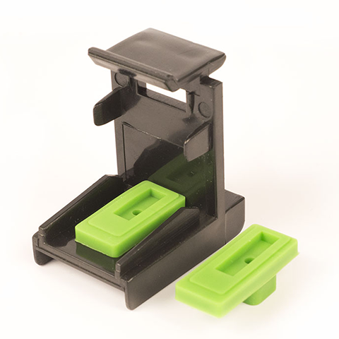

|    Сообщение #16 Отправлено 19 января 2016 - 20:44   WWM
Просмотр сообщенияangels-group сказал:
в ванночке с горячей водой - то картридж наберет ее в себя и все, хана ?
Так, подключаем логику.
Берете горячую воду (не кипяток! достаточно 40-60 град, чтобы еще пальцем пробовать можно). Окунаете носик (т.е. ПГ) картриджа на минут 10. Не замачивайте целиком!! Чтобы вода не попадала на контакты.
Потом вытирайте насухо, ставьте в принтер, даете команду прочистки, при этом вода, которая (может быть) засосалась, уходит с чернилами сквозь дюзы. Тест дюз.
И так несколько раз.
Если идет тенденция на улучшение, значит будет толк.
Только лучше, конечно, вместо дистиллированной воды взять клинер (спец. жидкость для очистки картриджей), было бы эффективнее.
Отличная штука.

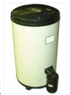

|    Сообщение #18 Отправлено 20 января 2016 - 20:47   WWM
Меня больше интересно как эти картриджи чистят центрифугированием
Отлично получается. Только центрифуга должна быть специально предназначенной для этой цели, со спец. держателями картриджей. У нас есть такая, довольны, как слоны. Ну и еще парочка всякого.
