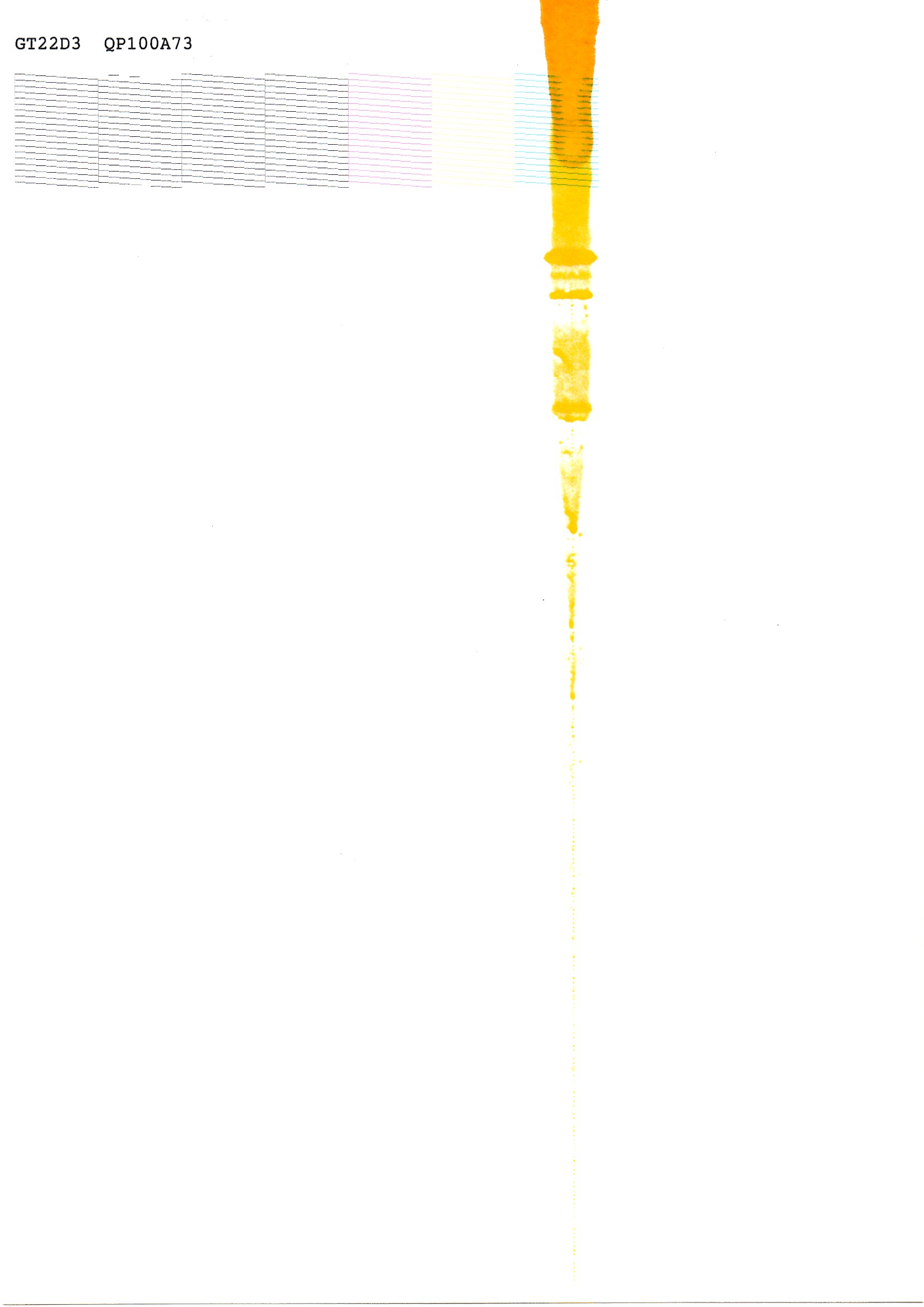

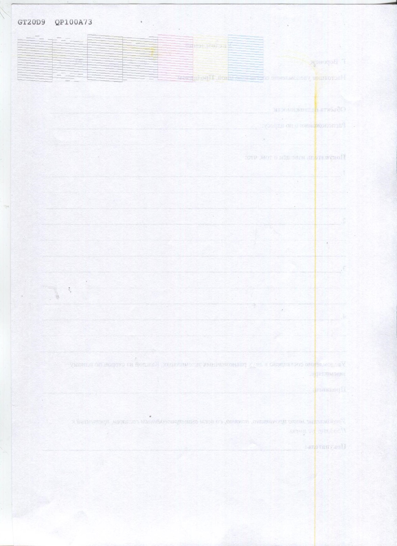

Здравствуйте! Проблема в следующем: при печати документов в качестве Normal, принтер начинает мазать жёлтым цветом - иногда чуть, но зачастую очень заметно. СНПЧ в виде картриджей. Сам картридж не течёт. Я грешу что подтекает где то на печатающей головке. Что скажите?

|    Сообщение #2 Отправлено 15 января 2016 - 11:51   pepsiman
ролик грязный, чернила натекли, а тест дюз плохой

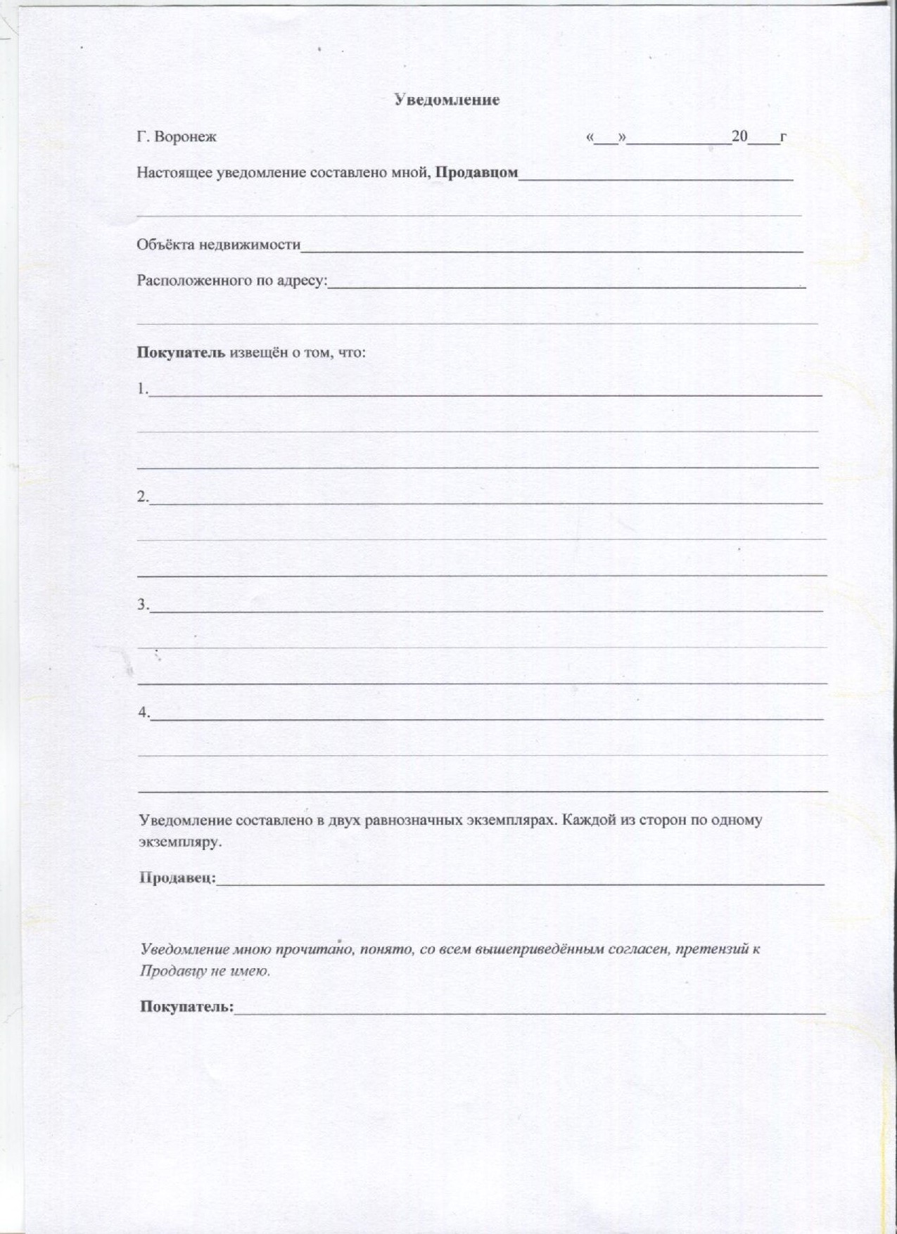

|    Сообщение #5 Отправлено 15 января 2016 - 13:31   MaximusV
Протяжка бумаги результата не дала - листы выходят чистыми, однако при печати продолжает мазать.

|    Сообщение #6 Отправлено 15 января 2016 - 14:10   pepsiman
Раньше были в наличии Epson WorkForce Pro WP-4015DN, так вот у них часто лопалась демпферная камера на желтом, это такой геморой, проще принтер новый купить, вам лучше в сервис, на диагностику

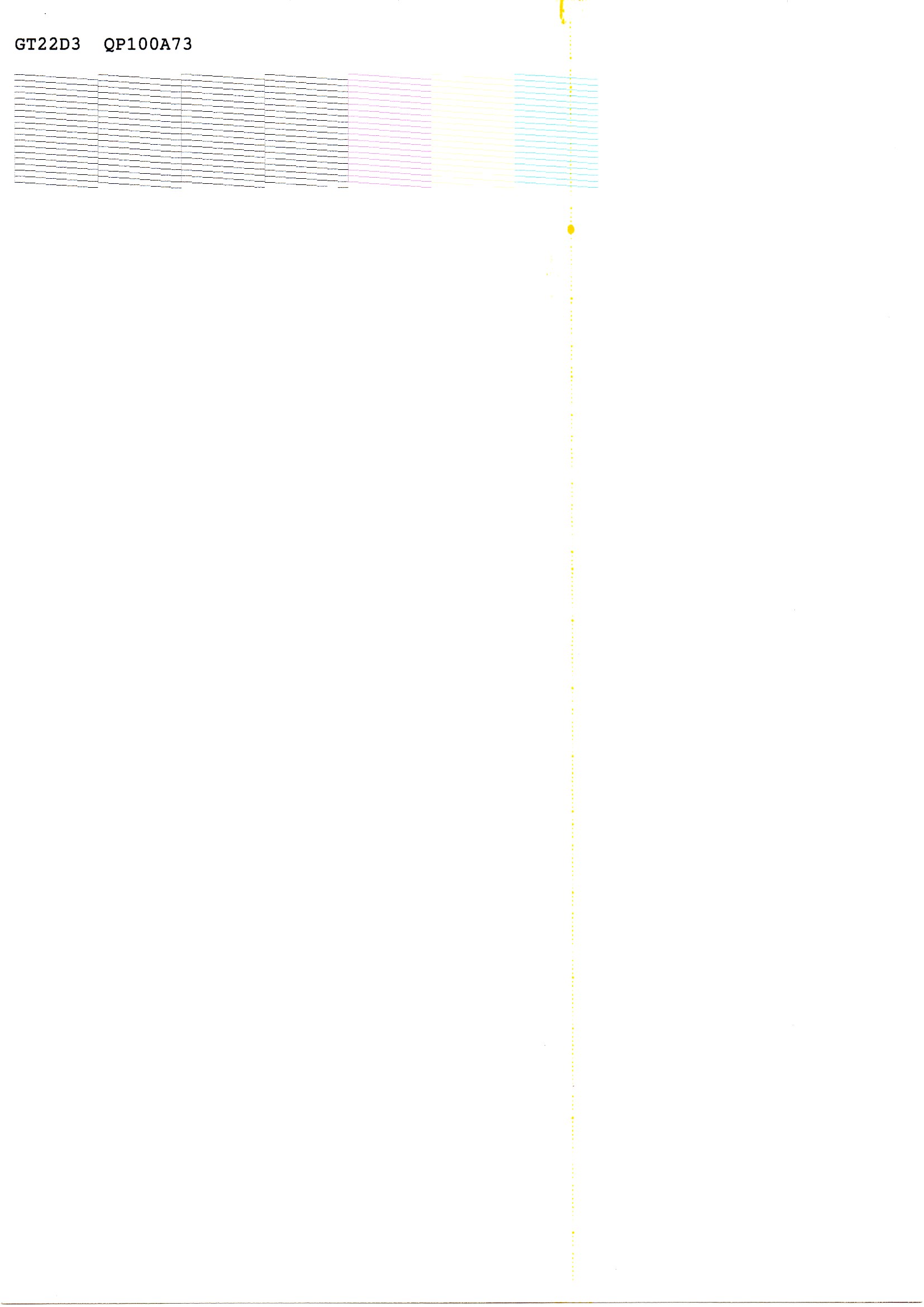

|    Сообщение #7 Отправлено 18 июля 2016 - 10:05   Makar4eg
Всем привет! У меня на работе за 2,5 года уже 3 МФУ таких поменял по гарантии. Сейчас отказывают мне. Говорят, что я то-то не так делаю... Однако факт: последнему принтеру меньше месяца. Проблемы опять с желтым: полосит, мажет, плюется на бумагу... Надоело уже! После выходных поломался. Никто не печатал. Подозреваю, что из-за жары (в Ростове-на-Дону было до 38 С в тени). Но на солнце он не стоит. Кстати, за выходные из картриджа желтого цвета вытекло 1/3 чернил. Что посоветуете делать: добиваться гарантии/возврата денег (но на что менять?) или попытаться отремонтировать самостоятельно демпферный блок (что это и где он вообще?)
