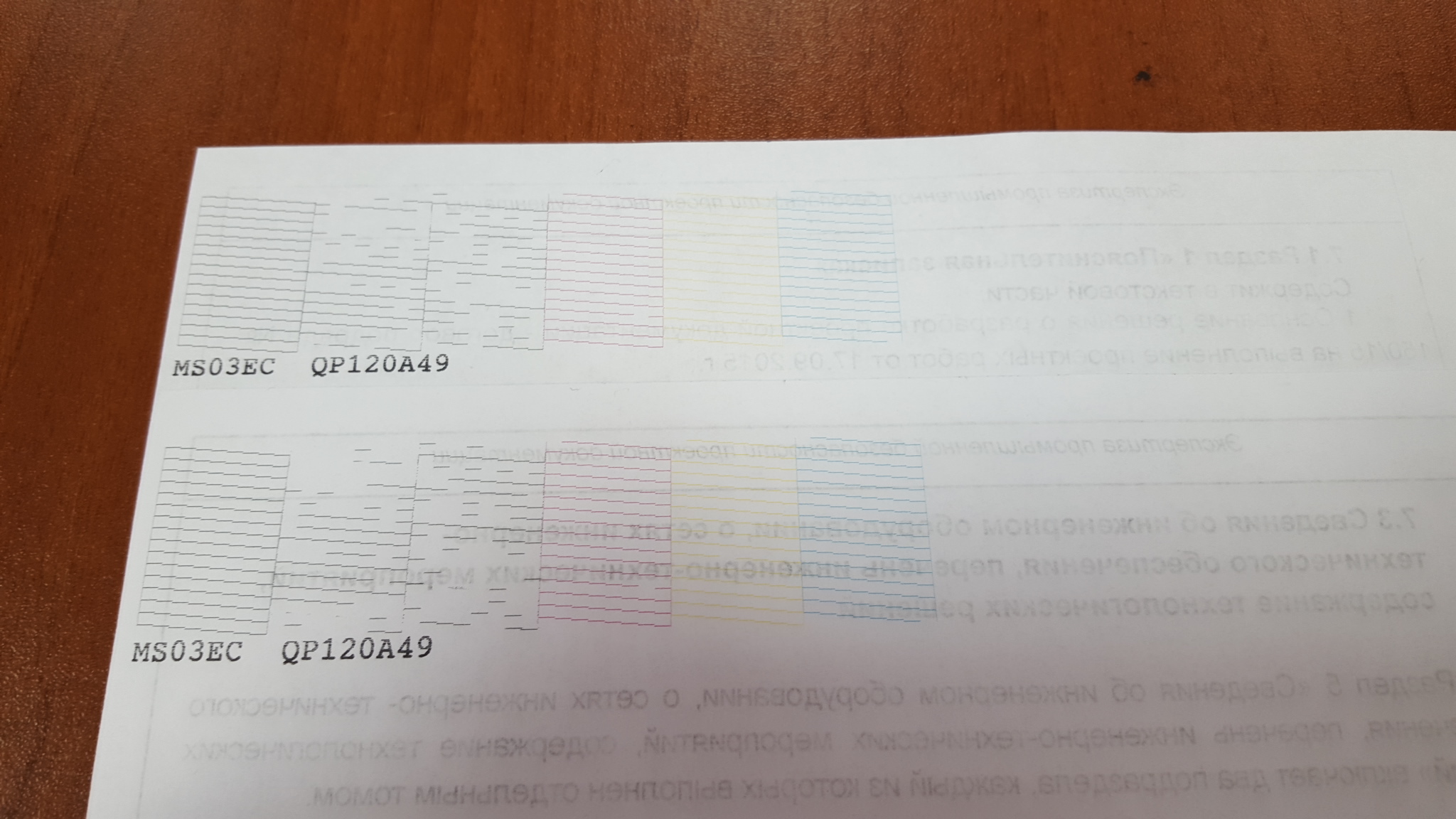

Вот два теста дюз. Между ними выполнена чистка. Что происходит с черным цветом? Он никогда не печатал идеально на этой голове. Предыстория такова. При покупке и после установки этой головы она сразу полосила черным. Прочистка только всё усугубила, после прочистки всё стало вот так, как на фото. И дюзы-то все работают, только не одновременно :) Почистишь - с одной стороны заработают, потом с другой. Решив, что хуже уже не будет, я разобрал голову, оторвал верхние сопла по герметику. На сетке-фильтре действительно были какие-то ворсинки мелкие. Я это аккуратно смыл, склеил обратно. Стало получше печатать, но всё равно хрень. Как понять могли ли эти ворсинки проникнуть внутрь головы, насколько мелкий этот сетчатый фильтр? И если могли проникнуть, может пойти дальше и снять не только чернильнозаборные иглы, но и саму сетку и попробовать вытянуть из головы хлам?
У меня такое было, когда чернила были "жидковаты", залил "правильные" и всё заработало.

| Сообщение #3 Отправлено 15 января 2016 - 07:03
Mikhail2623, это вполне может быть, об этом я не подумал. Принтер у меня пигментник, а я его водянкой кормлю. Пигмент погуще будет. Хотя остальные такие же принтеры водянку кушают нормально.

модель принтера хотя бы написать, просмотреть пластину с дюзами, на предмет физического повреждения.
нужно половинку ПГ с чернильнозаборными иглами в УЗ ванне мыть, просто так, фильтра не отмоешь

| Сообщение #6 Отправлено 15 января 2016 - 08:18
pepsiman, wf7015. Голова абсолютно новая, от чего её мыть? Там волосня какая-то на фильтрах была, её УЗ не вымоет всё равно, если она попала внутрь головы. Только если как-нибудь высасывать это. Пластина с дюзами целая, правда микроскопа у меня нет, лупа только.

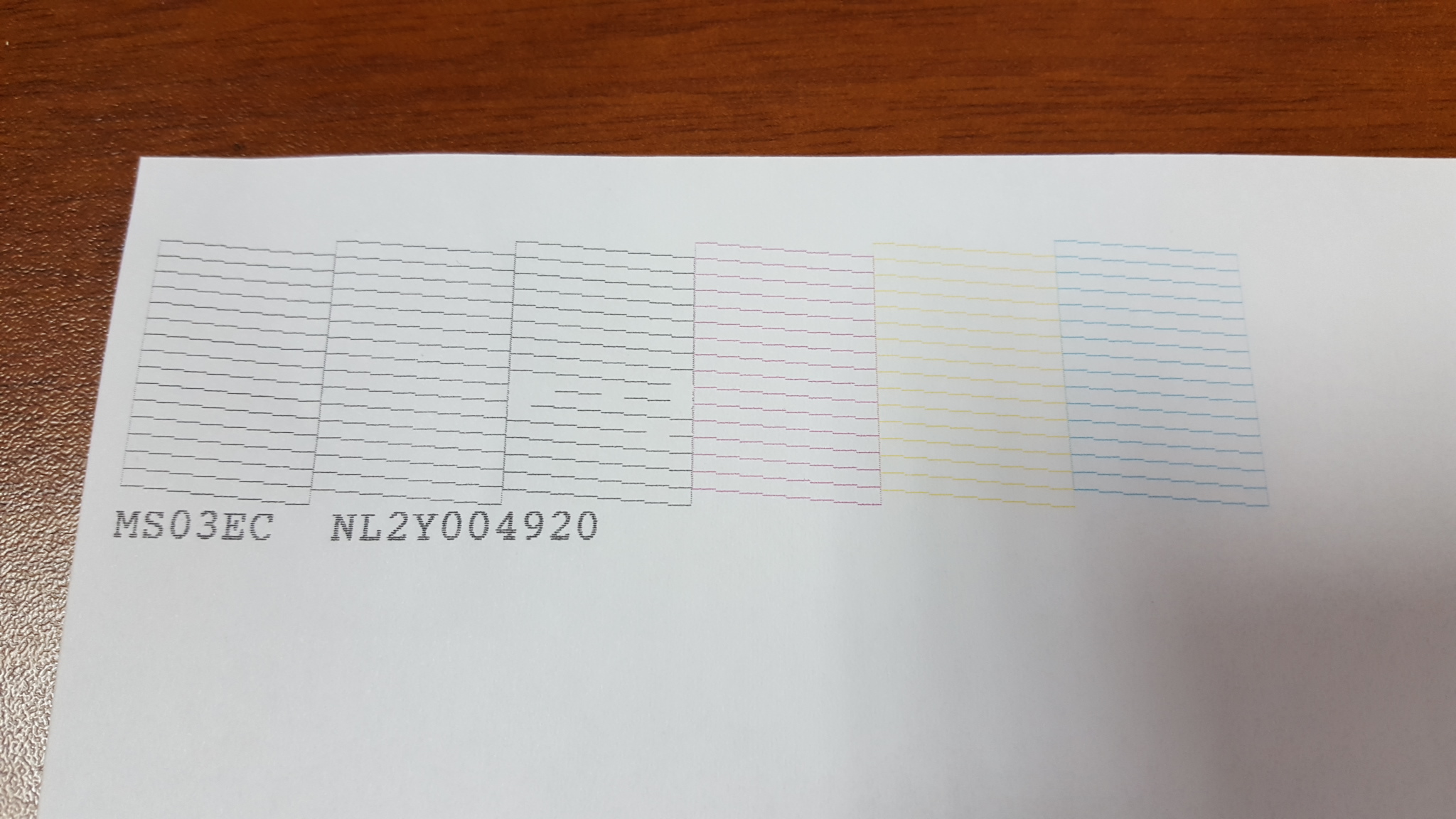

Еще есть такая же новая голова, куплена там же в то же время. Тест дюз у неё такой как на фото. С момента покупки такой. После промывки такой и после 3х месяцев эксплуатации такой. Но при этом не полосит печать. И обе головы не прописаваются через AdjProg. Остальные родные головы когда меняю между принтерами прописываются, то есть прописываю я значит правильно. Значит ли это что головы левые какие-то?
| Сообщение #7 Отправлено 15 января 2016 - 08:43
| Сообщение #8 Отправлено 15 января 2016 - 09:09
pepsiman, обалдеть! И как оно, работает нормально? Как установить её безопасно на водянку, промывать чем-то сначала или сразу подключать и всё?
| Сообщение #9 Отправлено 15 января 2016 - 09:36
работает нормально?
работает идеально, переставил и все, вот только принтер на водянке, пигмента не видел

что у вас ПЗК? снпч? картриджная? капульная? там проблема не может быть? подсос воздуха, завоздушивание, негерметичность, загустение чернил?
| Сообщение #12 Отправлено 15 января 2016 - 12:08
pepsiman, у меня СНПЧ на картриджах от ist. Проблема не в ней точно, т.к. я пробовал ставить СНПЧ с другого, но нормально работающего в тех же условиях и на тех же расходниках принтера. А сегодня вот новые картриджи к СНПЧ купил, т.к. было подозрение, что в тех фильтры забились. Не помогло. Черные чернила тогда поменял на пигмент, с промывкой конечно. Не помогло. Бред какой-то. Причем если промывкой шприцем продавить дюзы все ровненько работают
| Сообщение #13 Отправлено 15 января 2016 - 12:29
там капа раздельная, отдельно прочистку черного делайте, ну и в капу на ночь промывки можно налить
