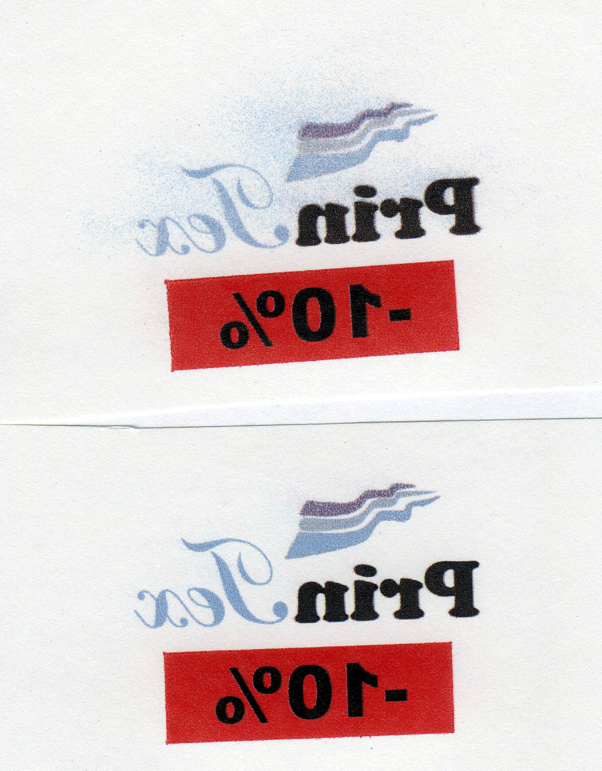

Принтер при печати пылит какими то точками черного цвета не по всей картинке а по краям самого изображения, бывает и по всей картинке, каждый раз по разному, в основном это происходит в начале самого листа (больше всего) и немного размазанное само изображение, уже в середине листа изображение не размазанное, точек меньше. Делал бутерброды, прочищал все энкодеры, вроде на какое то время уходило и потом снова. Чернила сублимация инктек.

Пора менять чернила на свежие.
|    Сообщение #3 Отправлено 14 января 2016 - 09:01   Сергей3
neon6535, После отпишетесь помогло или нет. У меня с Л100 тоже примерно такие же проблемы были. Чернила теже. Не помню менял ли чёрный или нет, но проблему не решил после продал принтер и купил Л110. А Вот на Л800 водные чернила для фотопечати. Там есть тоже в начале первой страницы нет чёрного после распылением начинает появляется и в конце страницы всё нормально, Но так ведёт только когда постоит и только с первым листом - остальные всё ок. Тут я точно знаю, что виноват именно чёрный цвет и именно чернила.
|    Сообщение #4 Отправлено 14 января 2016 - 10:49   Pavel Sapa
neon6535, там не только энкодерную ленту нужно прочищать но и диск позиционирования. А вообще это частый случай, при использовании пигмента Инктек со временм машины пылят. Как правило заливка свежих чернил исправляет ситуацию.
|    Сообщение #5 Отправлено 14 января 2016 - 15:26   neon6535
да менял я все раньше, то же самое. При чем эти же чернила залиты в Т3000, там тьфу тьфу все нормально, заливаю с одной банки. не пойму в чем дело. диск позиционирования чистил конечно, все что можно чистил. не помогает.

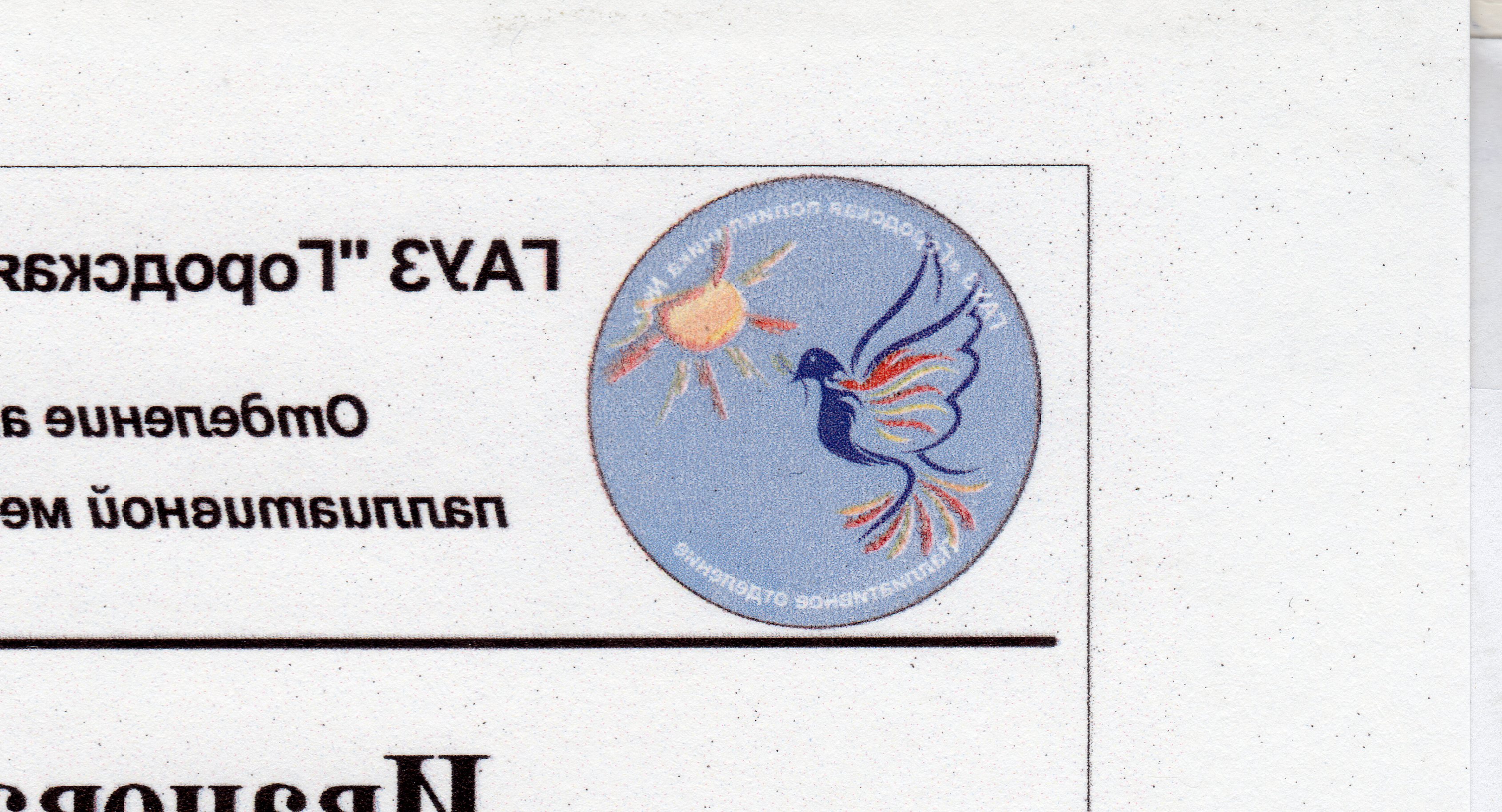

На одном принтере стоят картриджи, на другом капсулы. Сегодня вообще вот так напечатал, при тесте дюз отличном. Распечатал это же изображение на тех же чернилах на епсон Т3000, тьфу тьфу тьфу идеально.

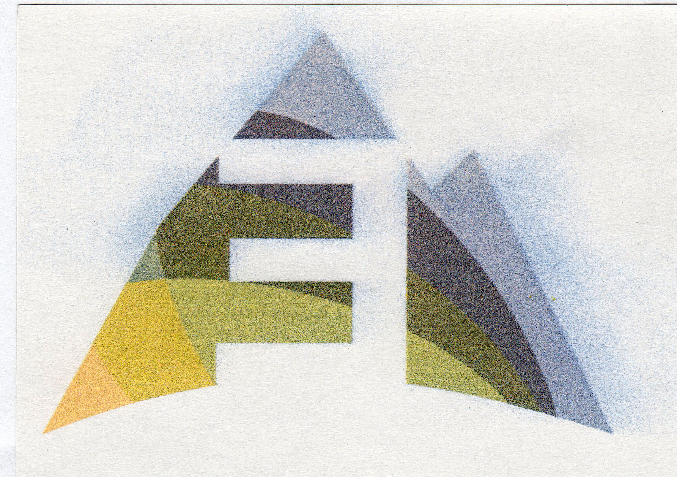

Сдается мне что это косоструй головки синего цвета в данном случае.
первое фото до печати дюзы отличные голова пылит, второе фото после одной прочистки заметно лучше, дюзы также отличные. Принтеры не новые видимо голове пришел конец или можно еще восстановить чтобы не было косоструя?

Разобрался в общем в чем дело, косоструй на синем цвете при небольшом простое. После хорошей прочистки, бутербродов и промывки капы косоструй пропал. Голова не совсем свежая. Так что дело не в чернилах, инктек очень нравится и менять их не собираюсь.
