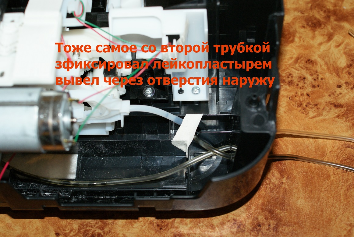

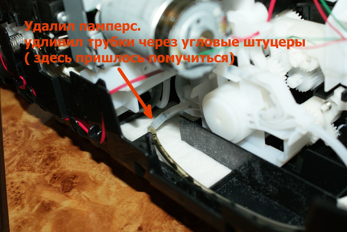

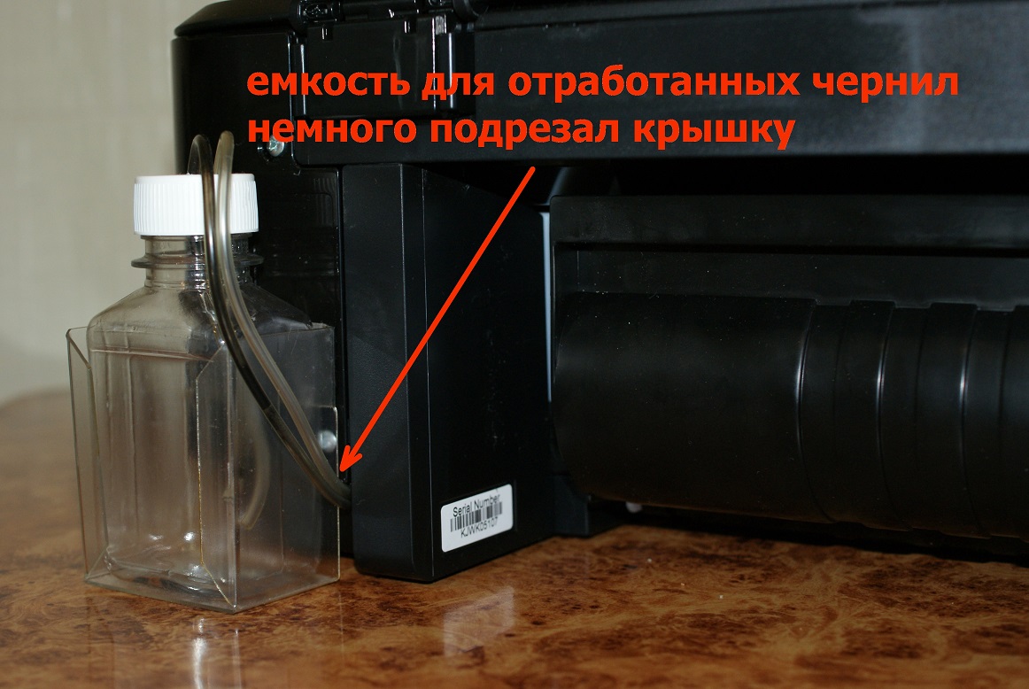

Установл СНПЧ на данный МФУ вот ссылка на видео Может кому интересно, или есть вопросы.

Тракторист, вывод слива на таких аппаратах не актуально, ибо картриджи обычно быстрее вылетают, чем памперс заполнится.
| Сообщение #6 Отправлено 15 января 2016 - 17:44
Anbel, смотря сколько печатать. Я печатал по поллитра чернил зараз, огромный тираж. Отработки море собирается. Я правда выводил отработку в 2 разных баночки, а потом использовал отработку повторно
