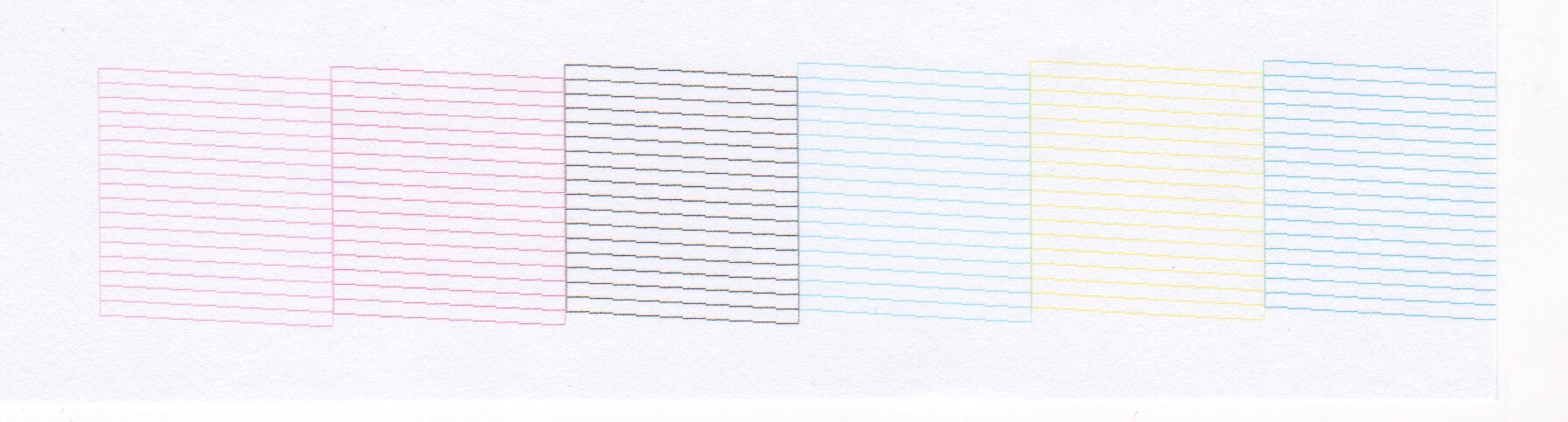

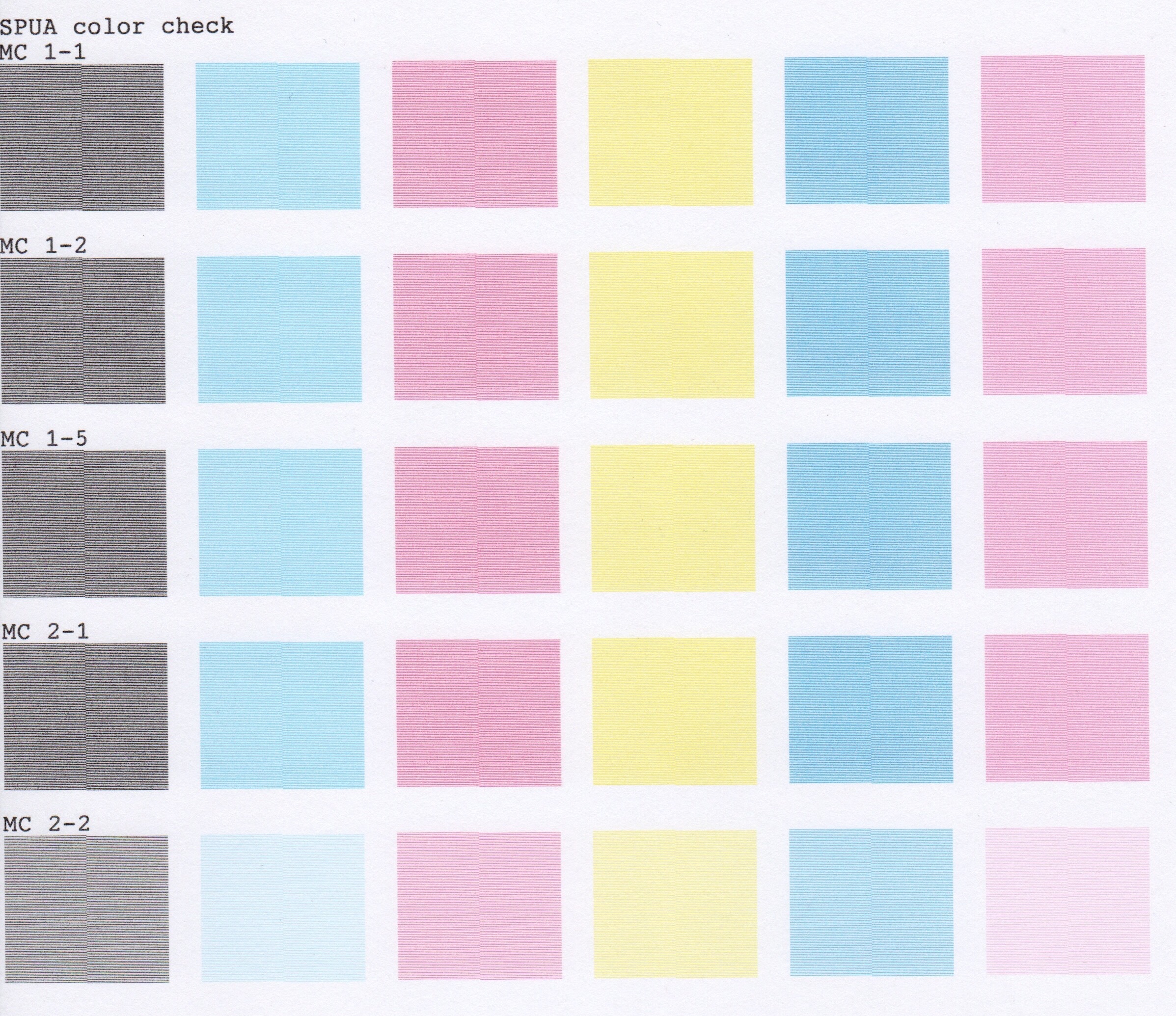

Вот к примеру мой Epson РХ730WD .
Прошел уже 150 мл пигмента CMYLcLm ColorWay , и 500 мл intek E0013 ( К , черный ) .
Вот его тест дюз и режимов печати .
Основная масса печати была в режиме ТЕКСТ и черновик ... Изредка в режиме фото RPM ( пробег на пигменте - 3000 листов ) .
Были и подводные камни , выподало до 20% дюз на желтом . Но одна прочистка и всё ОК!
А у вас как было ?
