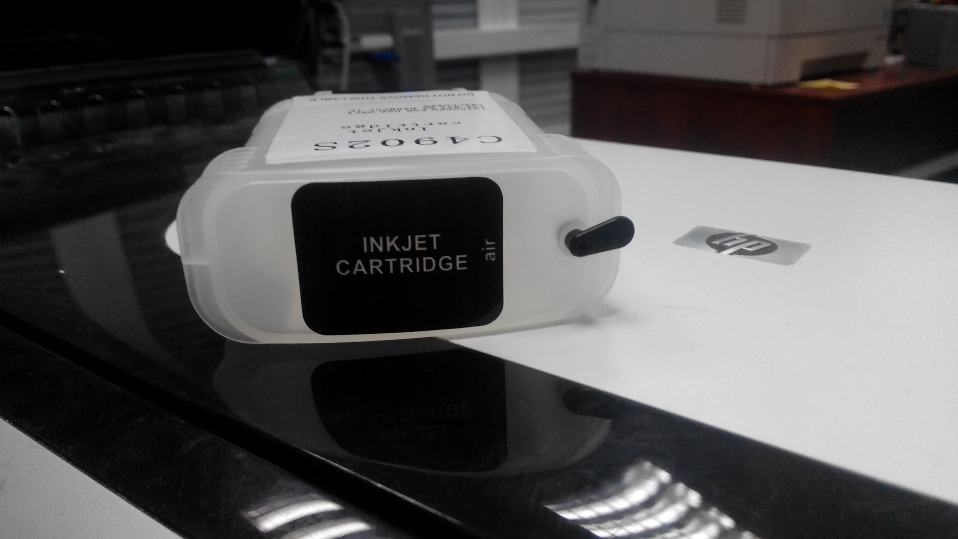

Купил ПЗК для струйника HP940.
На нем есть помпа - работает. И есть всего лишь одно отверстие. Через него заливаю чернила и закрываю. Но разве может печатать без воздушного отверстия? Картридж опознается как неоригинальные картриджи и даже пытается чистку проводить и иногда печатать, но недолго. Поочередно начинают отключаться разные картриджи с надписью в логе - пустой картридж.Если открыть заглушку то звук - чпок. Что это за картридж такой объясните.
P.S. со стороны надписи air никакого отверстия нет, просто след от отливки.
ПЗК HP940

san2016,
если картридж вставить, дырка вверху?
раз ЧПОК значить закрывать не нужно.
картриджи ведь под углом стоят?

| Сообщение #3 Отправлено 19 февраля 2016 - 23:08
Принесли 8500 с ПЗК. Если вставить - заливное внизу ( закрытое), воздушное вверху.
Голову менять пришлось - не работают такие ПЗК на этих принтерах. LongPrint нужно в оригиналы ставить. Или еще бывают такие здоровые ПЗК, у них ближний край вверх загнут. Там уровня чернила должно хватать, но такие сам не пробовал юзать.
Если есть возможность - сфоткай помпу на своих ПЗК? желательно покрупнее. Качество помпы посмотреть хочется.
