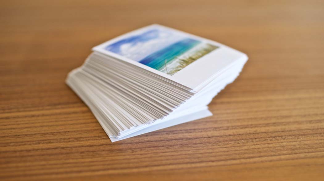

Здравствуйте, подскажите на какой бумаге это может быть напечатано? Узнал, что плотность бумаги 360 г/м2, это уже получается не фотобумага, тогда какая? Мелованная?

тест на наличие экстрасенсов на форуме?
Ведь не видно же ничего. Это живьем надо смотреть. И то может быть не достаточно только смотреть.

arangutang, У ломонда есть суперглянцевая бумага плотностью 340 грамм, так что ничего невозможного нет. Другое дело, что толщина бумаги может быть разной.

А мокрым/влажным пальцем к поверхности ну или с лупой посмотреть на печать? не клеится - значит мел

gsn, я имел ввиду не бренд бумаги, а сам тип: фотобумага, мелованная или что-то другое. На фото видно, что карточки имеют довольно большую толщину. Я в фото бизнесе новичок, поэтому и обратился за помощью на форум.

Как Вы думаете какой тип бумаги (фотобумага, мелованная и т.д) и способ печати используются для изготовления таких карточек instamag.ru/products/polaroid ?

Напечатать на самоклейке и наклеить на картон (или даже пластик), обрезать ровно. Дешево и колхозно. :smile:
А L800 такую толщину бумаги (именно толщину, а не плотность) не потянет.

Нууу... я бы сделал бы на поток - глянц меловка 300-350 гр. печать на KM6000 и выше. Еденичный заказ струя и бумагу макс плотности, на бытовых струях пришлось толкать руками лист )
ps как вариант печать на толковой химии ,на фуджке 355 к примеру/ Точно, бумага пусть по плотности и тонковата но качество печати запредельное Тонко ? прикатал бы на картон/пластик. ) да хоть на мел 300 гр.

Бумага мелованная либо матовая двусторонняя для струйной печати плотностью 300-350 грамм имеет очень приличную толщину, на глаз как раз примерно 0,3 мм, а то и больше.
И при этом отлично берется принтером.

arangutang, если это то , что ты хочешь .
Анализ :
Бумага - фото-картон .
Система печати - любая с возможностью прямой подачи .
Вот не совсем любая, большинство аппаратов с возможностью прямой подачи не справляются с плотностью выше 300 г/кв.м. А если и справляются, то работают на износ и со временем ломаются. Под заявленные задачи - печать на бумаге плотностью свыше 300 г/кв.м. подойдут дорогие аппараты, по типу Xerox iGen3, iGen4. Таково мое мнение.
