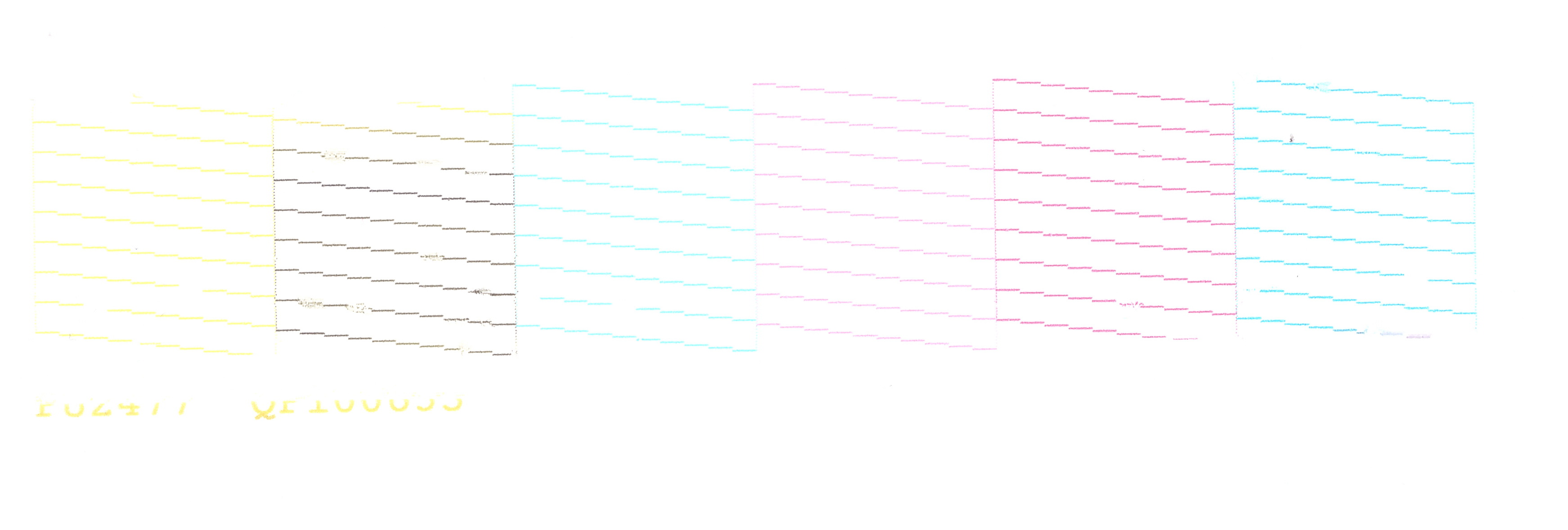

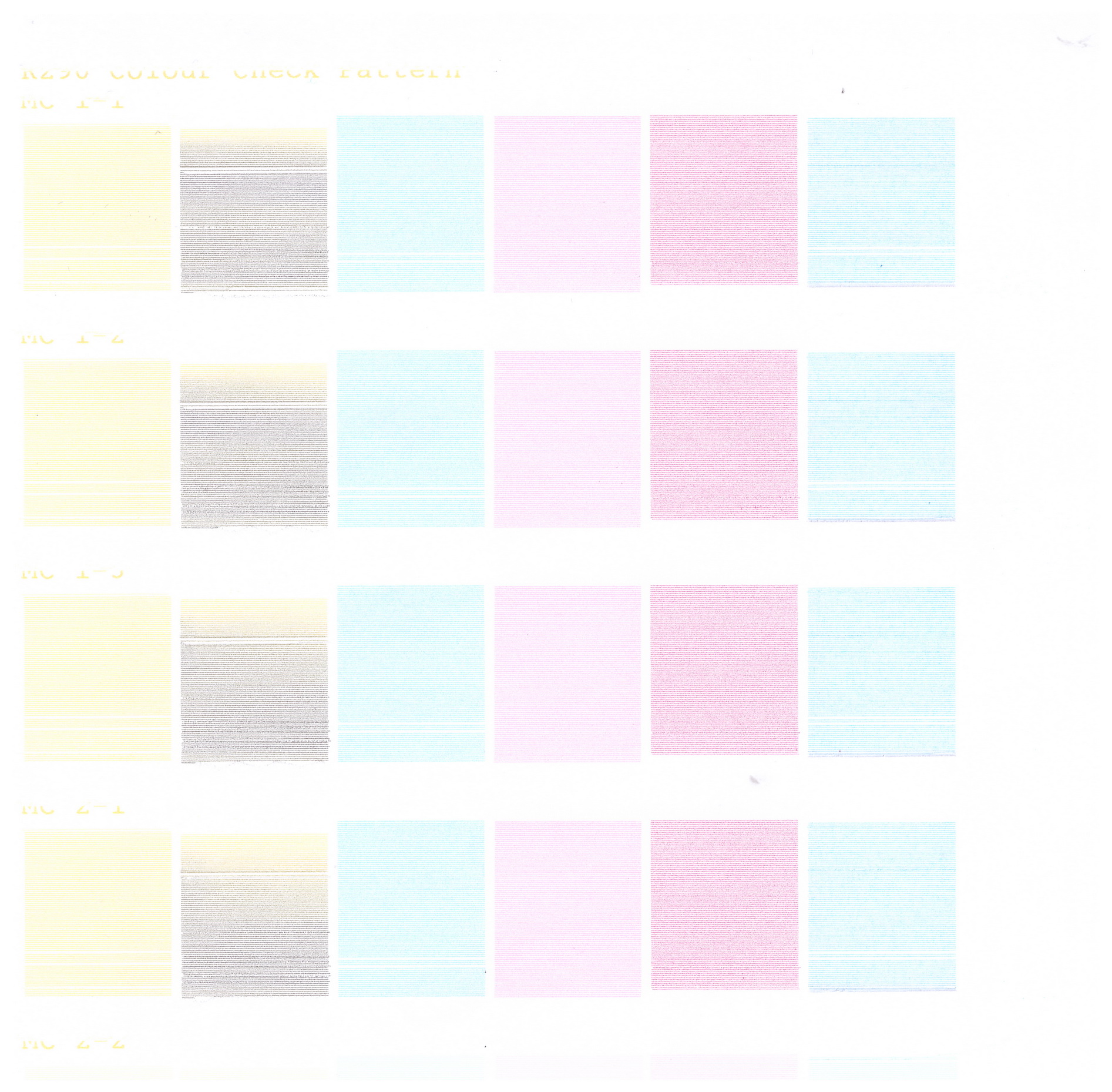

Доброго времени суток, многоуважаемые форумчане!
принтер старенький, уже несколько раз менялся запчастями с донором.
на полке стоит новенький аппарат на замену, поэтому с указанным старичком в последнее время я не церемонился в части краски.
синие и красные цвета - WWM 82. к ним в принципе претензий нет.
а вот черный и желтый - лил залежавшиеся на WWM 50.
сейчас имею такие вот дюзы. печатать стало совсем не возможно.
что я сделал:
выкачал шприцом всю черную краску через капсулу. в капсулу и часть шлейфа закачал промывку OCP-NR и сделал прочистку драйвером принтера.
далее в донор залил хорошую краску - WWM 83.
пока изменений нет.
посоветуйте, пожалуйста, что еще попробовать для восстановления?
Как же нет, если у Вас эти тона дают дефекты?
Это Вы зря, конечно, старые чернила заливали. Лучше просроченные чернила безжалостно выбрасывать.
Но проблема с черным/желтым не с этим связана. Это называется разгерметизацией каналов, такую ПГ уже не вылечишь. К сожалению.
