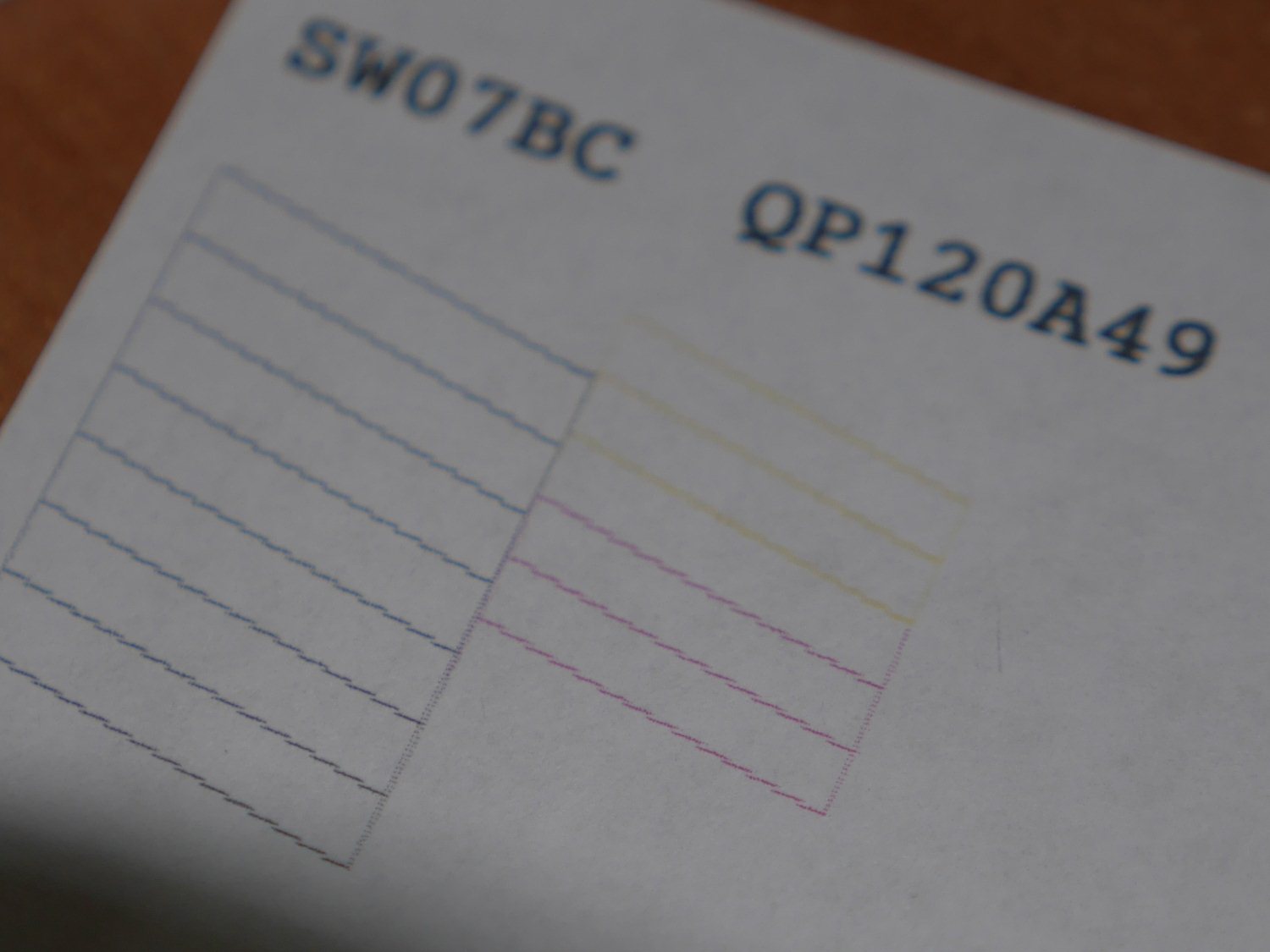

Потом некоторое время принтер постоял (не долго, раньше и дольше простаивал). Начал печатать, что-то не то. Сделал проверку дюз, синие пропечатались плохо. Сделал прочистку, тоже самое. Решил попробовать промыть ПГ (первый раз в жизни). Разобрал (с помощью ютуба), высосал шприцом, потом закачал промывочную жидкость (покупал) несколько раз. Изо всех сопел все нормально проходило. Установил, но ничего не изменилось. Другие цвета все нормально (их тоже промывал), а синие просто с каждой проверкой все меньше и меньше становилась и пока вообще чисто не стало. Если сделать прочистку головки принтером, то появляется несколько точек, но потом опять исчезает. Что может быть?

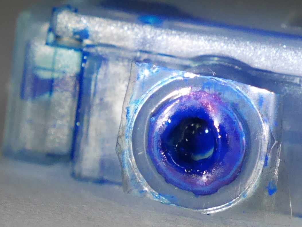

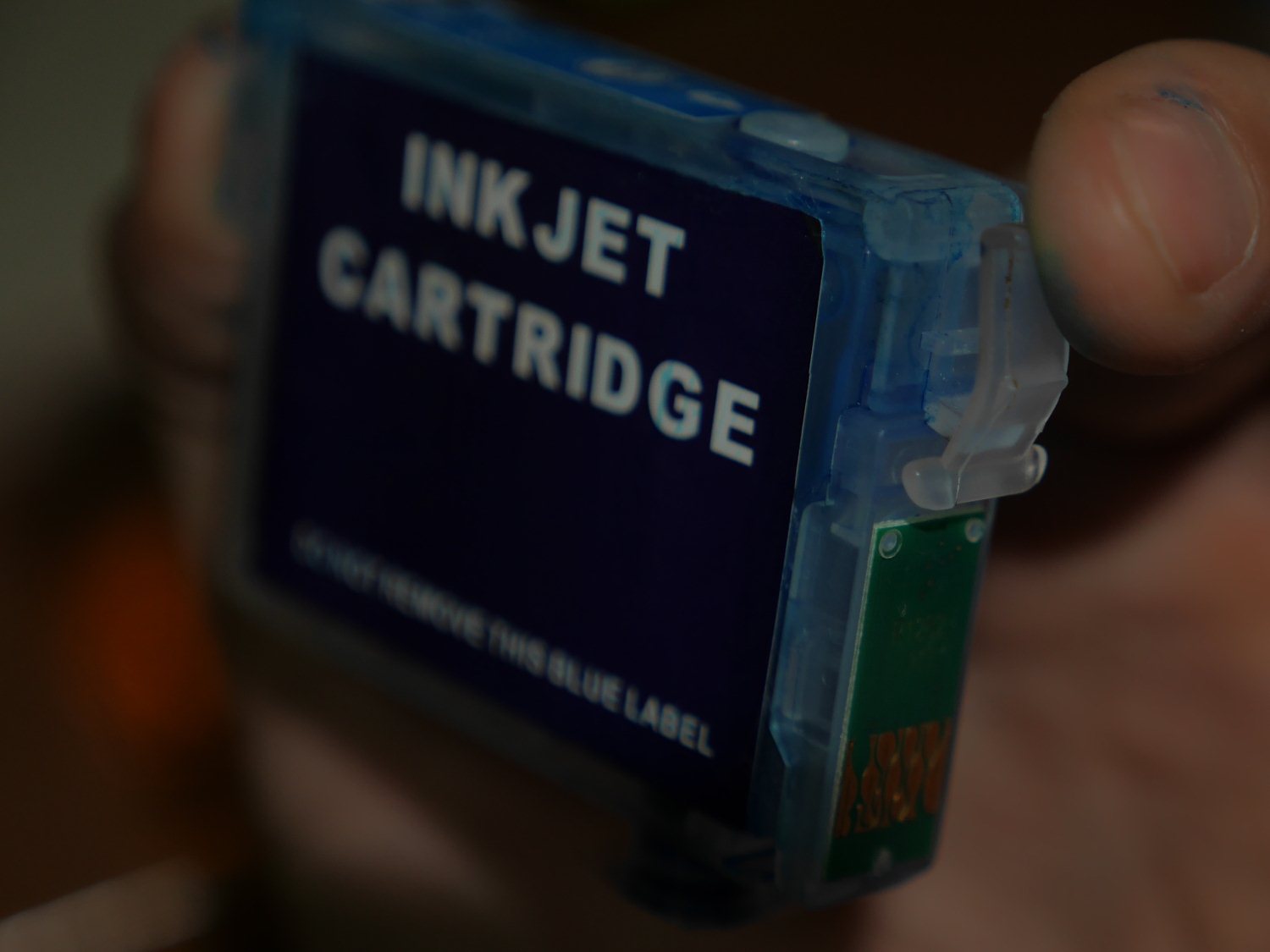

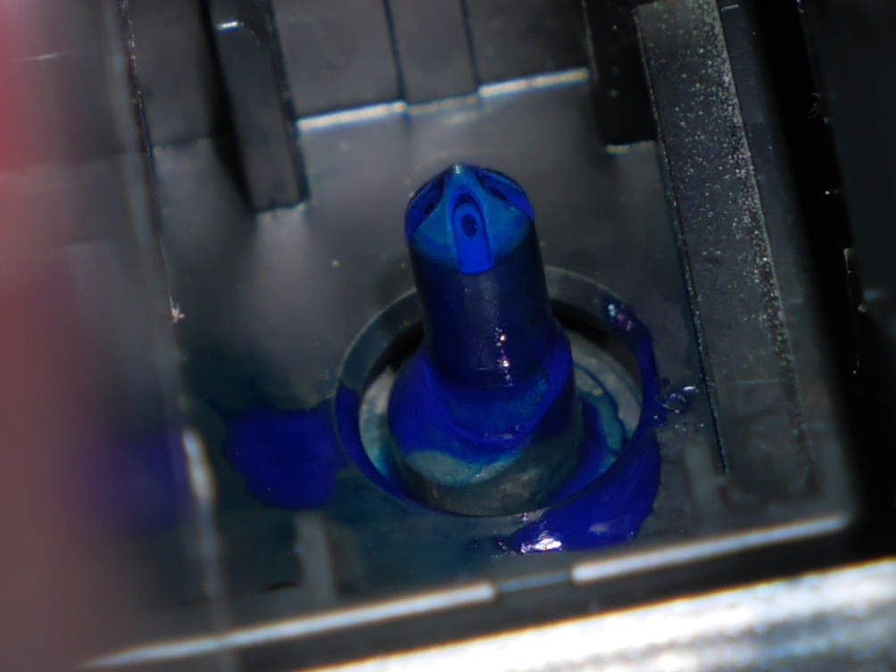

apika, Короче моем сам картридж, выкладываем фото самого картриджа и со стороны нижней манжеты.
| Сообщение #5 Отправлено 10 января 2016 - 22:33
Промыл, может не правильно
. Откачал шприцом чернила через заливное отверстие и несколько раз воду закачивал и выкачивал (и вытрясывал остатки). Куда-то между стенками попало... Потом залил покупной промывочной жидкости немножко и поставил в принтер. Попробывал дюзы, тоже самое, сперва несколько было, потом все исчезло. Кстати потекшее на месте соединения только у этого есть. Может просто из-за постоянной туда-сюда??

apika, если у вас были такие чернила ( Inktec ) и судя по следам чернил ( на картридже ) то могу на 100 предположить то , что это был пигмент .
Затем вы в эти же ПЗК залили другие ( водные ) чернила ... Что не есть хорошо .
Ведь водные и пигментные чернила могут вступить в реакцию и забить фильтры в картридже и ПГ ... Что не есть хорошо .
Да и Inktec любит только Inktec .
Выход сейчас - менять ПЗК на новые .

apika, у вас один выход сейчас из сложившейся ситуации остался - заменить ПЗК на новые. Впредь советую пользоваться чернилами одной марки и тщательнее проверять их содержимое.
| Сообщение #17 Отправлено 11 января 2016 - 13:13
Что с подсосом делать-то?
Можно попробовать обрезать полиэтилен на пзк.
Вытираем салфеткой нижнюю манжету на пзк, и аккуратно обрезать часть плёнки, которая уходит внутрь манжеты глубже 1мм.
Осмотреть место в каретке под картриджем, может что валяется на дне ).
Протереть иглу на ПГ, может что прилипло), затем нажать на запорный клапан в ПЗК и немного смазать чернилами манжету.
Установить и пробовать.

apika, снимать ПГ и проверить на дождик синий цвет.
