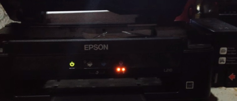

Включаю, голова медленно едет до конца влево. Потом обратно. На капе останавливается, прокручивается барабан, будто чистить начинает. Голова не паркуется на место, а загораются лампочки капля и бумага и все три одновременно мигают. Принтер не реагирует. Может у кого была такая ошибка. Подскажите как исправитьПрикрепленное изображение: ошибка.jpg
|    Сообщение #2 Отправлено 10 января 2016 - 19:33   Anbel
Олька89, дык уже сказали голову менять?
|    Сообщение #3 Отправлено 10 января 2016 - 21:24   Олька89
чё сдохла? а её как-то протестировать или как можно?
|    Сообщение #4 Отправлено 10 января 2016 - 21:26   Anbel
Олька89, нет, низззя, вам и сцылку давали на голову, я и рекомендации давал, чё не читали?
|    Сообщение #5 Отправлено 10 января 2016 - 21:57   Олька89
ааааааааааааааааааааааааааааааааа заработал миленький. :biggrin:

|    Сообщение #8 Отправлено 13 января 2016 - 20:43   Олька89
пружинка слетела где бумагу подаёт. а там как раз световой датчик стоит...
