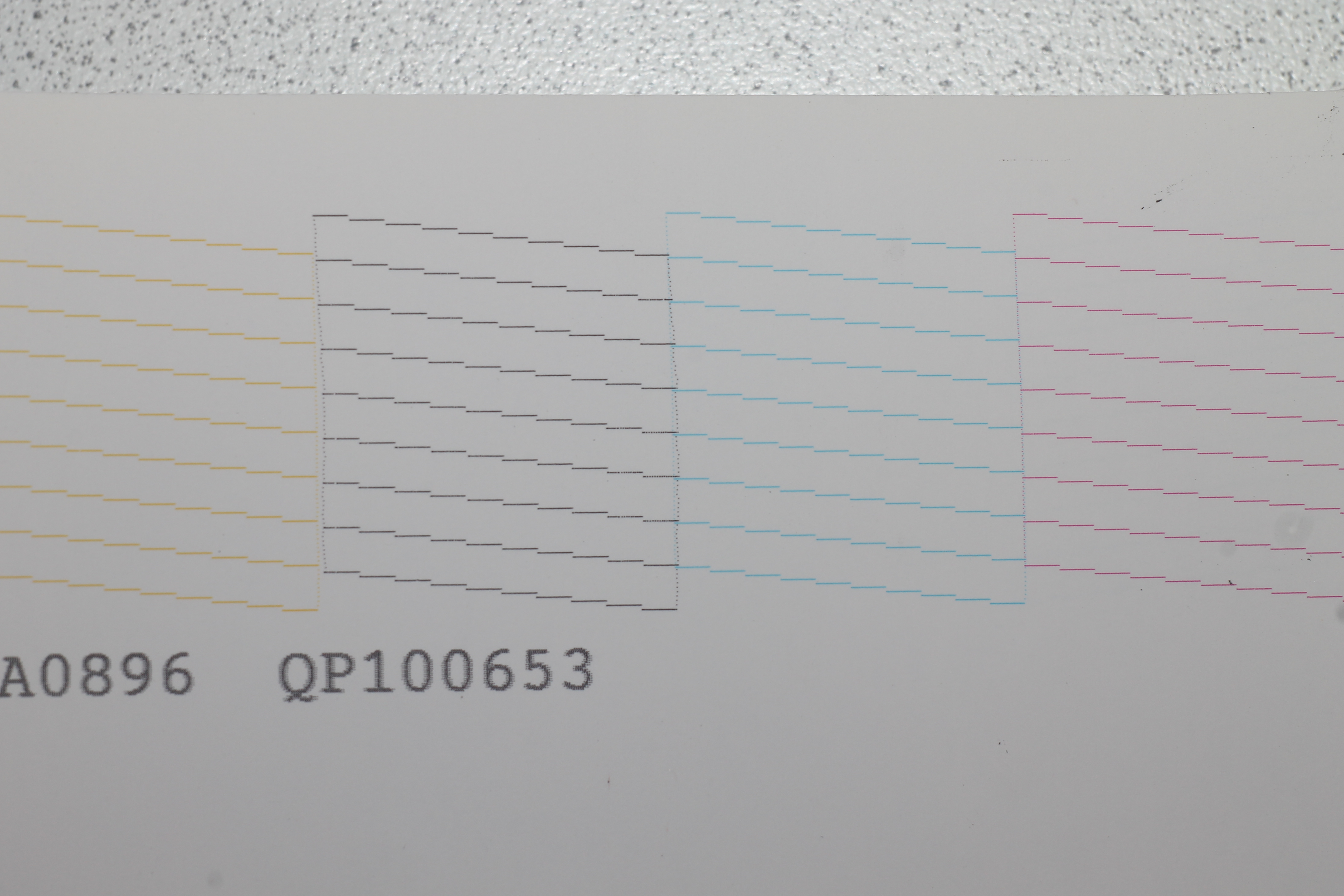

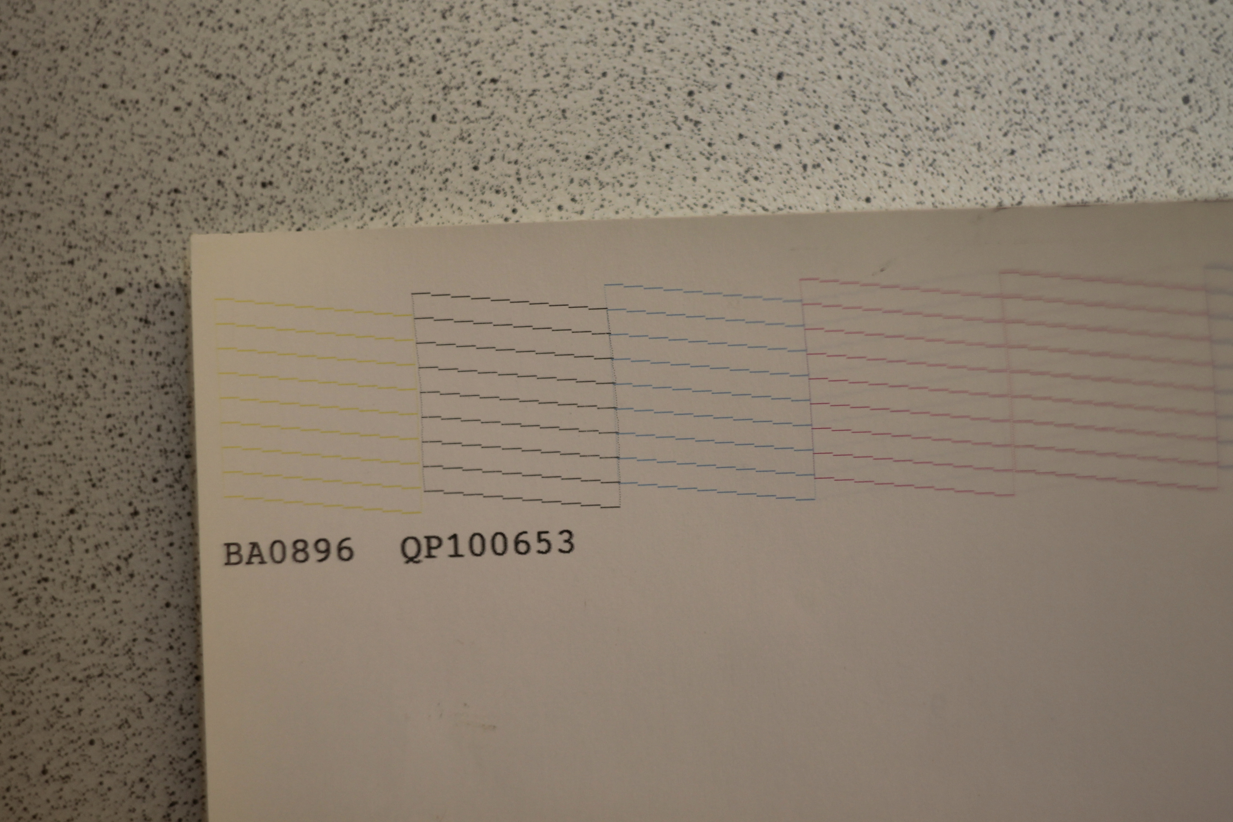

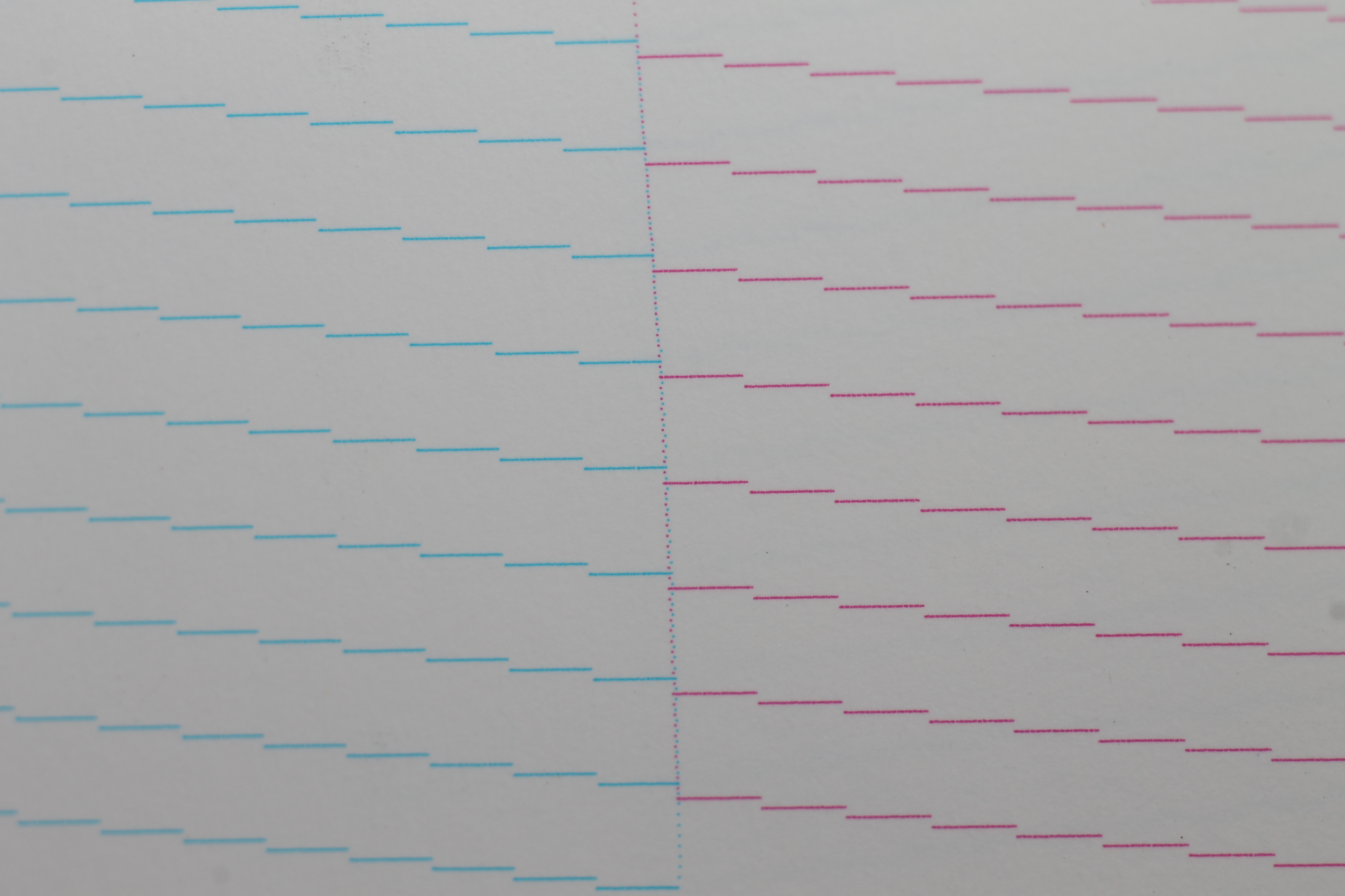

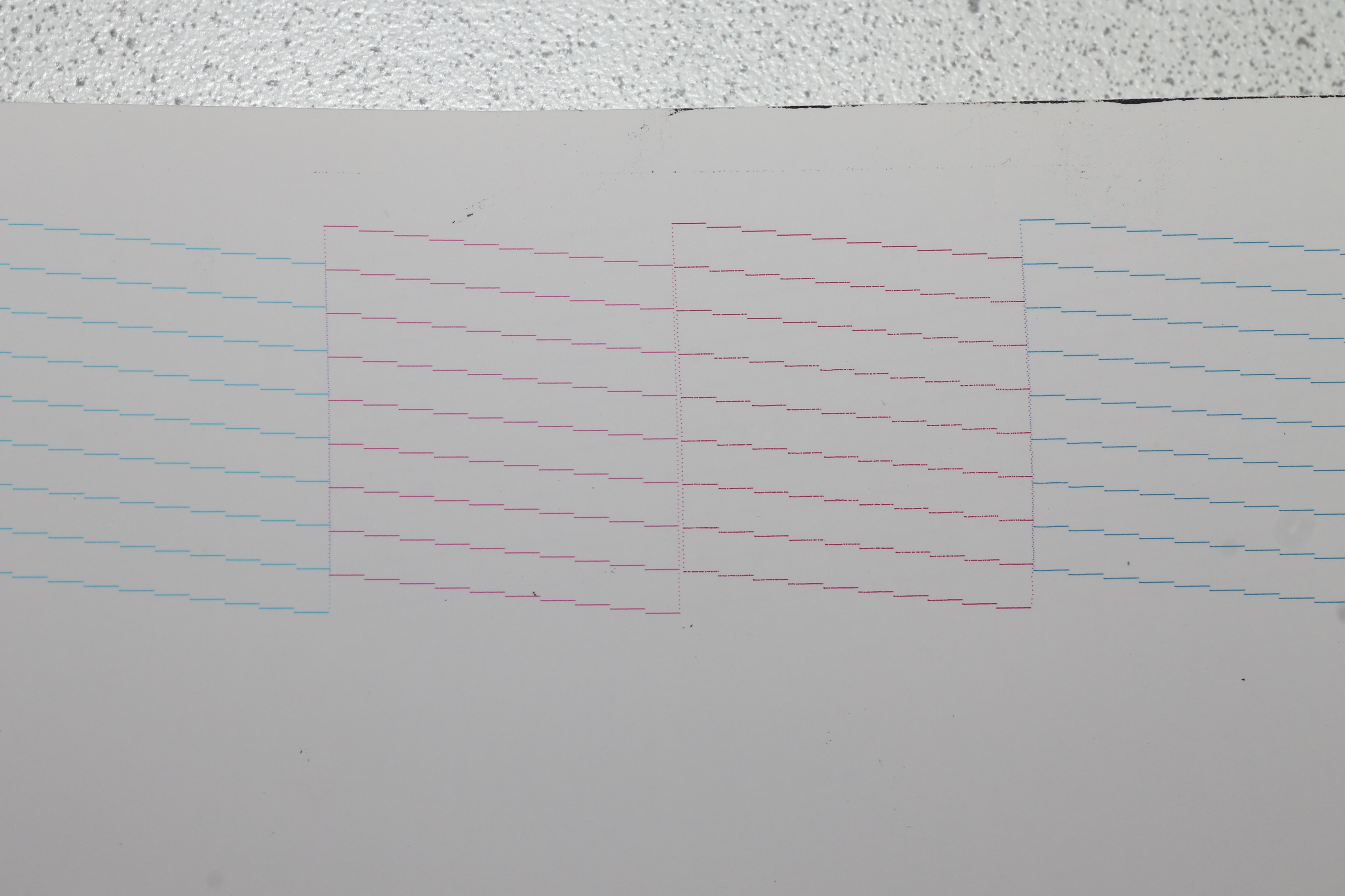

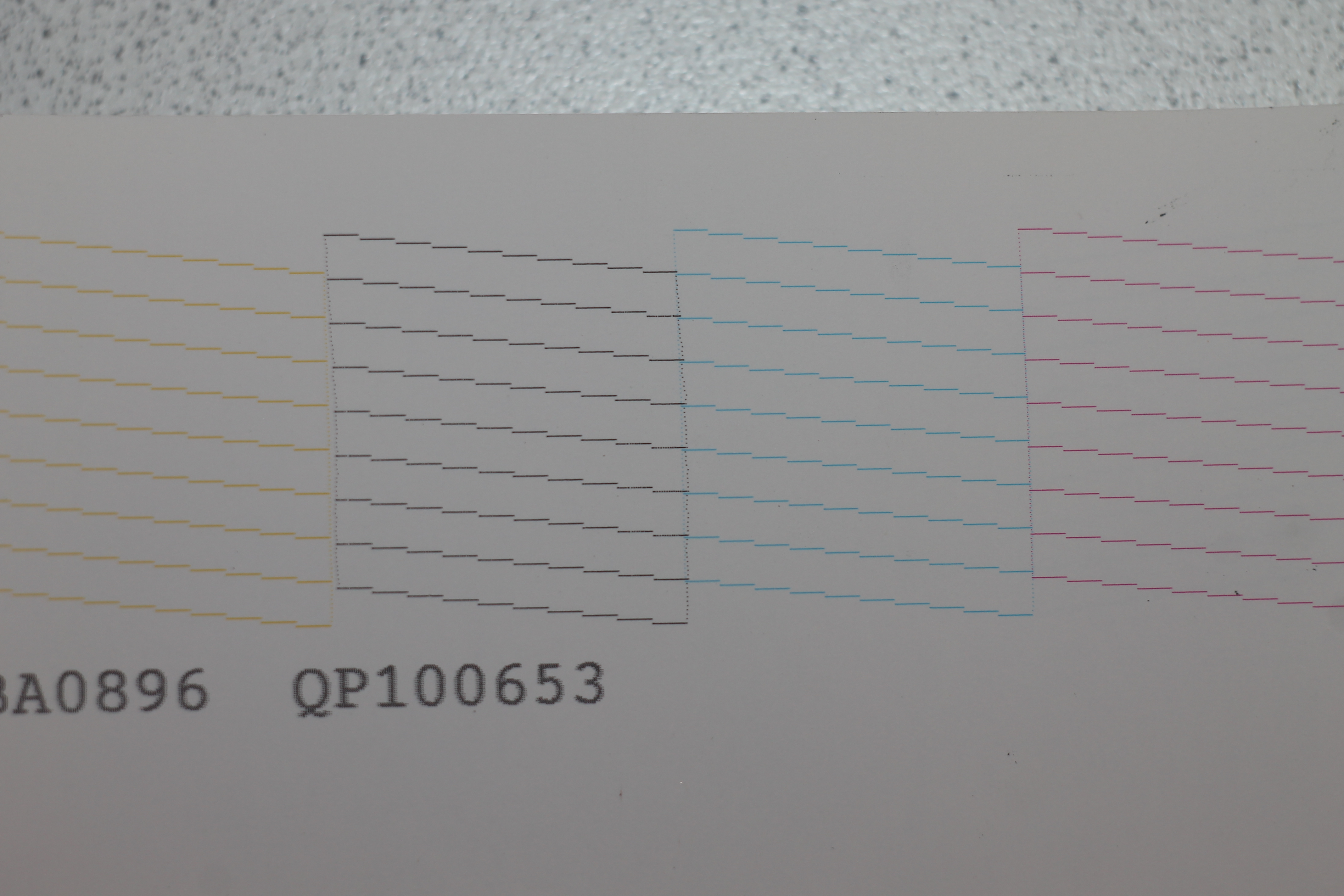

Я второй хозяин, использую для дома, СНПЧ, краска ревкол, года три работал хорошо, но вот теперь стал очень плохо печатать (будто всё в негативе или типа того...), тест дюз показывает , что все исправны, а вот совмещения в одну полоску нет (не знаю как точно описать), ленту энкодера промыл. Подскажите в какую сторону рыть...

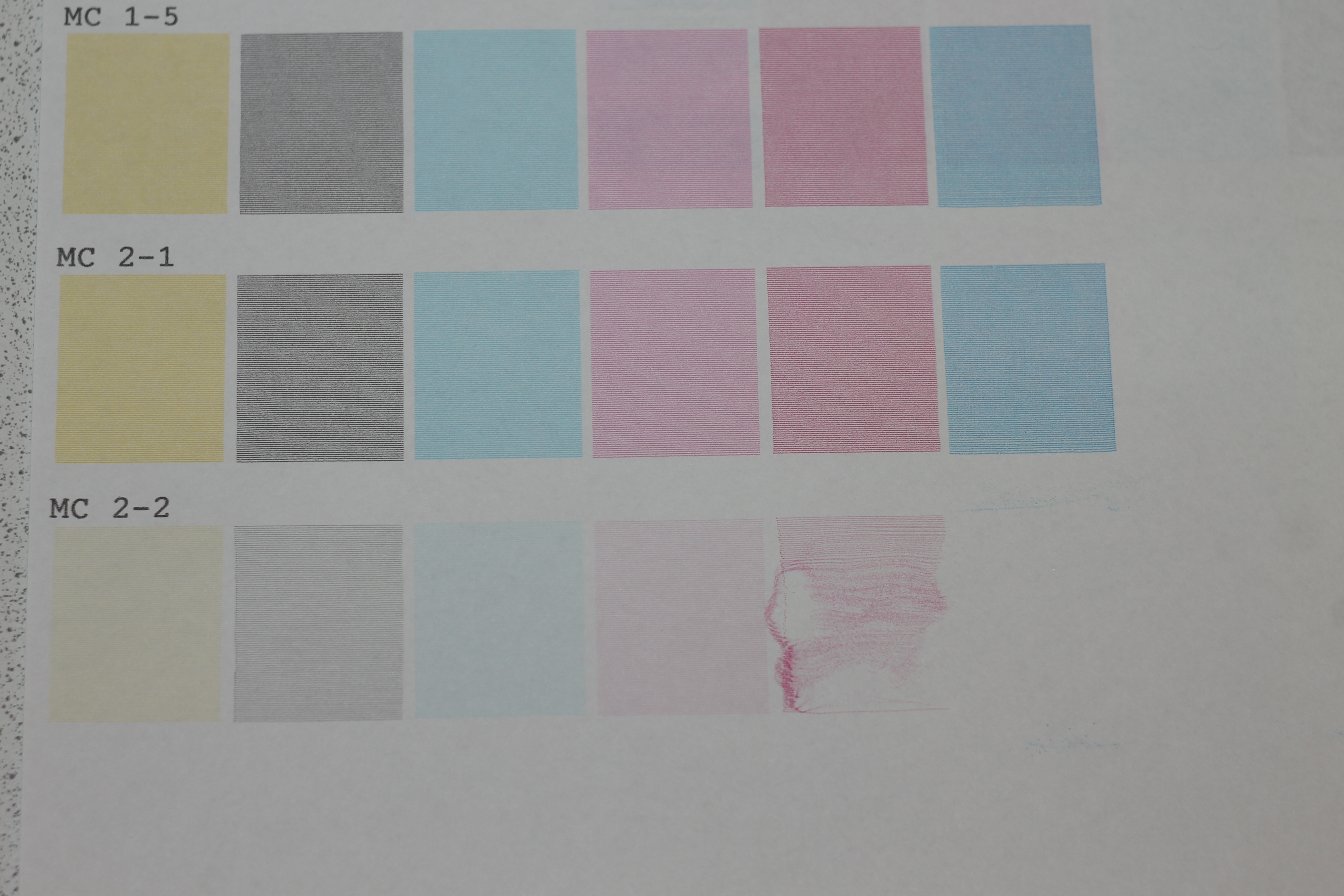

- тест режимов печати из принтхелп
если МС 2-2 поплывет или между квадратами расстояние разное, то возможно чернила загустели или CR-Motor пора менять, смазка, профилактика, к чему гадать, тесты выкладывайте

taime, не похоже что это из-за чернил Revcol, ведь вы их наверняка меняли ни раз. Скорость печати не снизилась у вас? Ждем тесты дюз.
