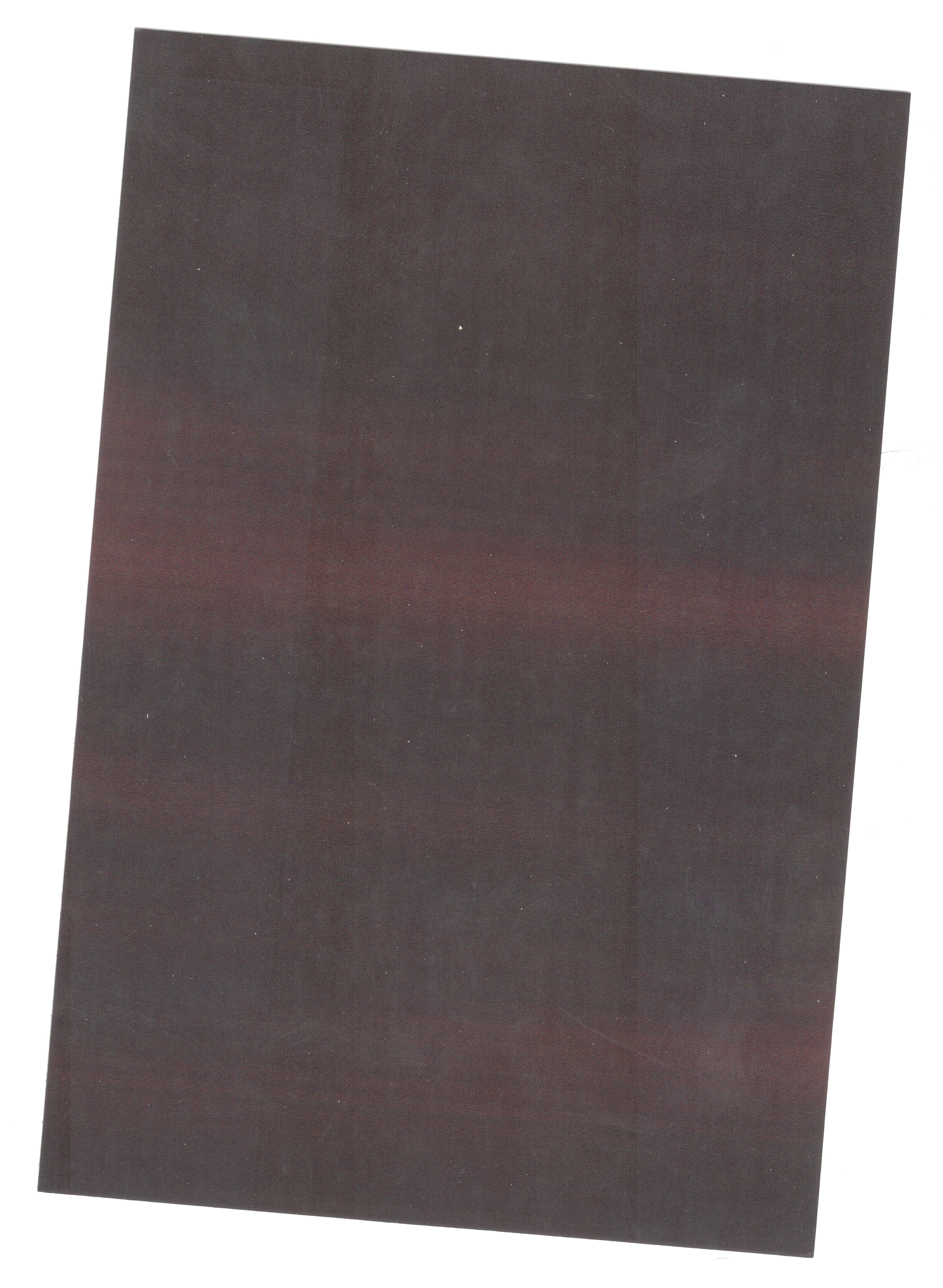

Никогда такого не видел. Очень похоже на "голодание", но когда печатаю цвета по отдельности - все нормально. Причем это проявляется в одних и тех же местах при печати 10x15.
Итак условия: Новый L800, чернила пробовал оригинальные и неоригинальные (эффект один), температура нормальная в помещении, прокат 4000 отпечатков, СНПЧ поднимал на 1 см - не помогло, бумага разная, доноры заполнены на 95%, количество чернил в СНПЧ колеблется от 100% до 10% (во всех случаях такой брак). Сервисными программами делала тесты дюз, тесты режимов печати, изменял размер шага. Ничего не помогло.

|    Сообщение #2 Отправлено 06 января 2016 - 15:33   pepsiman
Просмотр сообщенияsanysam сказал:
Проверяем - PrintHelp - прочие шаблоны - A4 (BL/2-1) - (BL/3-2)
Если дюзы не по вылетают, то АП в помощь
|    Сообщение #3 Отправлено 09 января 2016 - 00:23   sashazzz
Было подобное, лечил PF EJ ADJUSTMENT подошли мне параметры "7" "-15"
Отправлено с моего NX511J через Tapatalk

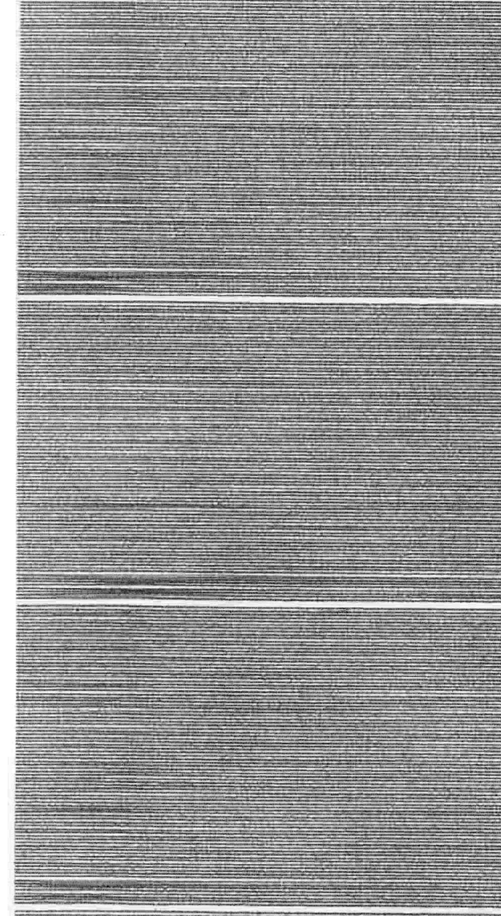

При тестах через принтхелп обнаружилась вот такая фигня (это голубой, перевел в черный для лучшей видимости). Тест LC 3-1. Вначале строки печатает криво и в конце то же самое (подозреваю, что дело в излишнем давлении). На других цветах тоже такое есть, только практически незаметное. У кого-нибудь было подобное? Как решили?

|    Сообщение #5 Отправлено 09 января 2016 - 09:56   localhost
sanysam, вы лучше покажите классические тесты в первозданном виде (тест дюз, тест режимов печати).
Ещё тест wwm_11 рекомендовал бы
http://www.wwm.ua/me...test_wwm_11.jpg
Каков, кстати, уровень чернил в демпферах?
