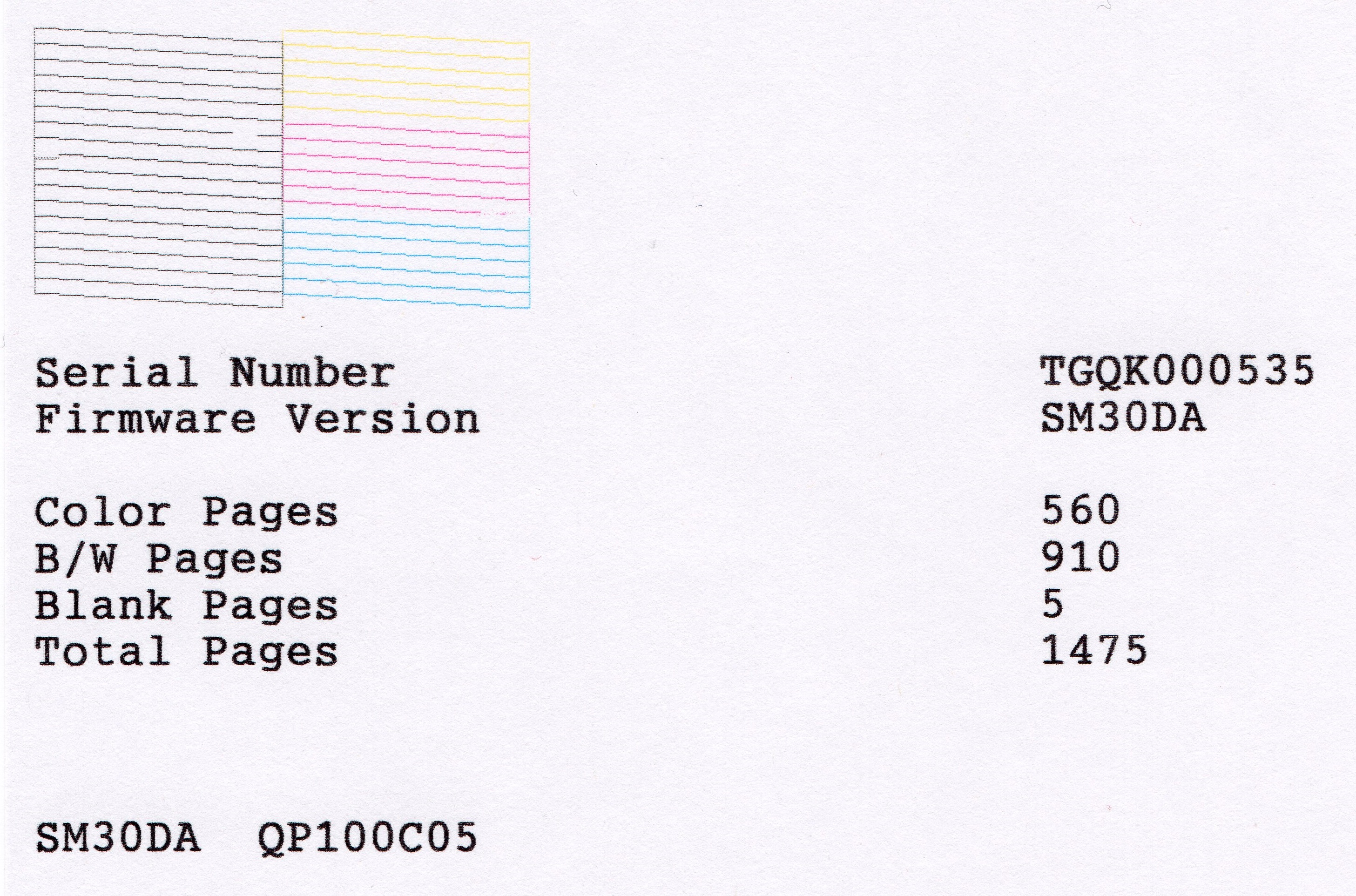

Здравствуйте, форумчане! Дома есть МФУ Epson L350. Куплен был года 2-3 назад. Используется не часто (ч/б печать, фотографии). Не так давно, я так понял, подзасохла печатающая головка (печаталось с полосами). Запускал прочистку дюз раз 5-7. Чернила оригинальные. При распечатывании шаблона все равно пропуски (см. прикрепленный файл). Как исправить без вреда для принтера и что сделать или делать далее для недопущения засыхания чернил в данном принтере? Еще нерешенный для меня вопрос: это МФУ печатает фотографии темными (по сравнению с монитором и другими принтерами), нет ярких красок (фотографии делаются зеркальной камерой, хоть и любительской), бумага - HP, Lomond (глянец). Прошу помощи знающих людей. Спасибо.

Red_Dragon, А где тест дюз ???

Red_Dragon, чернила пылят, как давно менялись чернила?
| Сообщение #5 Отправлено 06 января 2016 - 15:18
Red_Dragon (05 января 2016 - 23:27) писал:
Запускал прочистку дюз раз 5-7. Чернила оригинальные. При распечатывании шаблона все равно пропуски. Как исправить без вреда для принтера и что сделать или делать далее для недопущения засыхания чернил в данном принтере?
Если чернилам больше полгода- менять. Делать прокачку и неспеша печатать печатать печатать. Если жалко бумагу, то сделать бутерброд сначала.
Чтобы не допускать в будущем - опять же надо печатать. Другого не дано

Red_Dragon, Как уже советовали - поменять чернила !

Без ущерба для дюз две недели простоя с оригинальными чернилами - легко. Я один принтер оживлял единственной прочисткой после двух лет простоя. Но чернила естественно в помойку.

Чернила лучше использовать в течение полугода. Дальше улетучиваются компоненты, чернила густеют и пошло поехало
