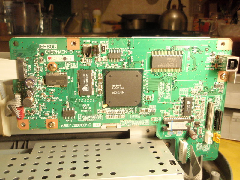

Привет всем форумчанам. Есть одна проблема, решить которую собственными силами я пока не могу. С оказией попал мне в руки старенький Epson CX3200. Со слов прежних хозяев года 3 назад рабочее МФУ было поставлено на антресоль по причине слишком дорогих картриджей (и вправду, в каретке стояла пара пустых оригинальных Т040/041 без всяких следов перезаправки). В конце прошлого года МФУ попытались включить, а в ответ тишина - на нажатие кнопки включения он не реагирует совсем. В таком виде МФУ и приехало ко мне (как планировалось первоначально- в качестве донора запчастей). Осмотре показал, что Epson комплектный и в нем до меня никто не лазил. Сегодня, вооружившись сервисмануалом, произвел его частичную разборку с целью добраться до блока питания.
К сожалению, мои познания в электронике близки к нолю, больше тяготею к механике и до сих пор этой стороны ремонта Эпсонов сторонился. Хочу попросить совета наших "электронщиков" - с чего начать проверку МФУ и БП в частности? Хочу узнать причину неисправности и определиться, стоит с ним возиться или пустить его на запчасти. Или, по крайней мере, как правильно обрисовать проблему специалисту, если сам не справлюсь?
Просмотр профильной ветки форума показал, что однозначных вариантов решения нет, и в каждом случае есть свои нюансы.

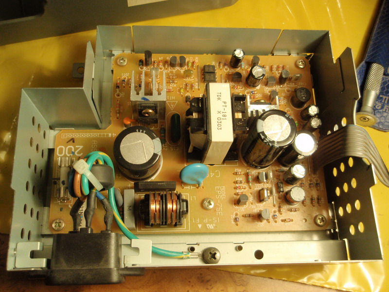

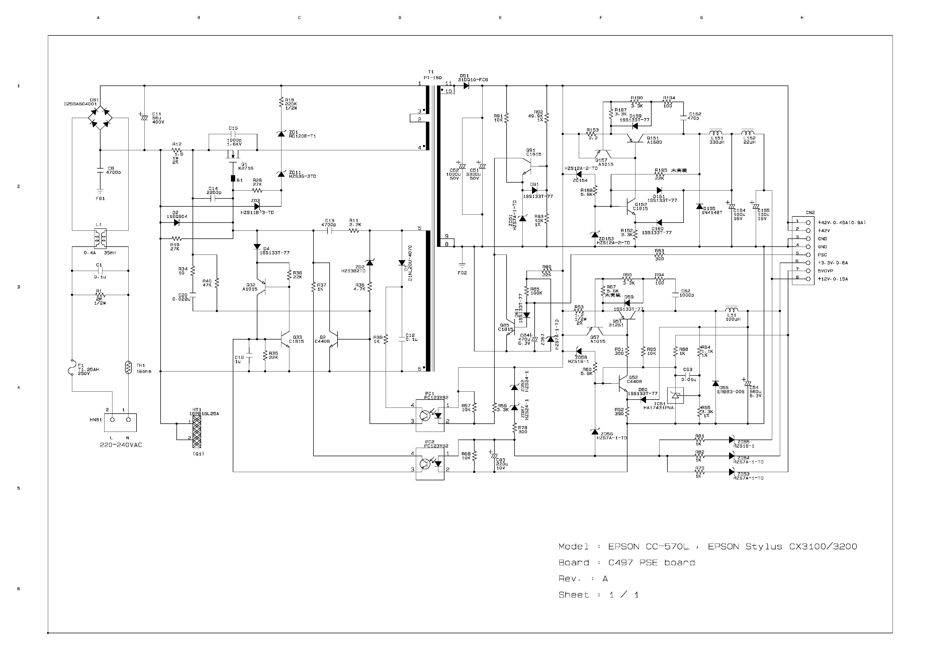

Первичный осмотр разобранного БП показал, что плавкая вставка целая, следов "подпала" нет. Фото БП, его электрической схемы, а также фото материнской платы прилагается.

Tack, С блоком питания вряд ли что-то случилось, но должно быть наличие 3,3 Вольта для питания основной платы.
42 В появиться только после включения. Сигнал на подачу 42В идет на БП с основной платы на 5 ногу разъема, это сигнал PSC.
Я бы проверил отдельно БП без подключения главной платы, должно появиться 3,3В. Если сигнал PSC замкнуть на минус должно появиться 42В.
Возможно просто что-то случилось с кнопкой включения питания - проверьте как работает.
Электроника наука о контактах - ищите плохой контакт.
Если познаний по электронике ближе к нулю, не уверен что это надо Вам проделать самостоятельно.
| Сообщение #3 Отправлено 05 января 2016 - 21:04
Tack, Алекс_ЕКВ все прально сказал, проверте наличие 42 на плате при нажатии ВКЛ, если нет напряжение, то принудительно PSC и GND. А дальше проверять транзюки, оптотранзюки
