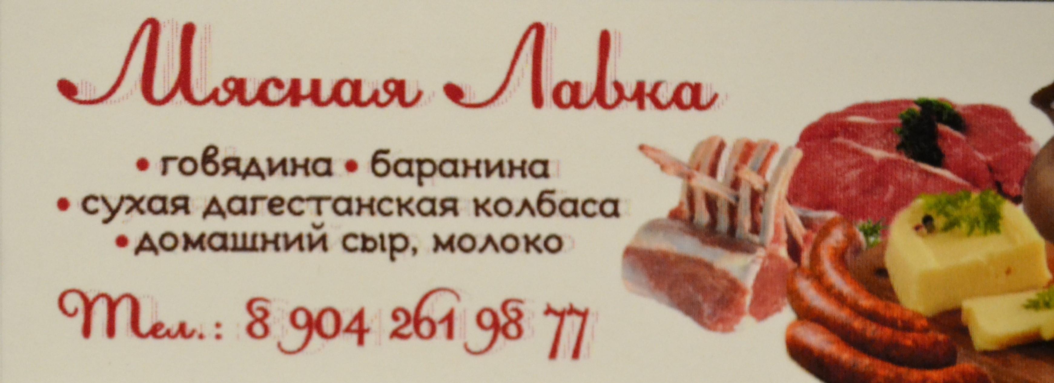

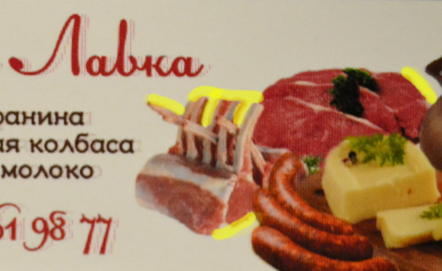

Добрый вечер, уважаемые форумчане!
Всех с прошедшим!
Принтер сравнительно новый, отпечатано почти 8тыс. страниц, в основном А6 формата
Чернила хамелеоны R270, профилированные под L800
Промывка OCP

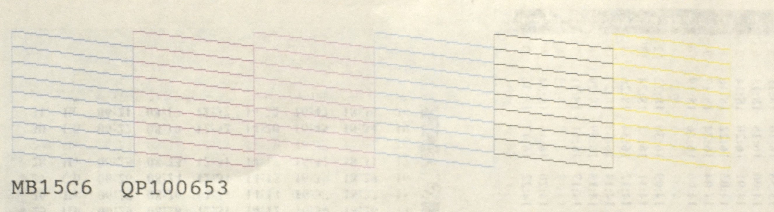

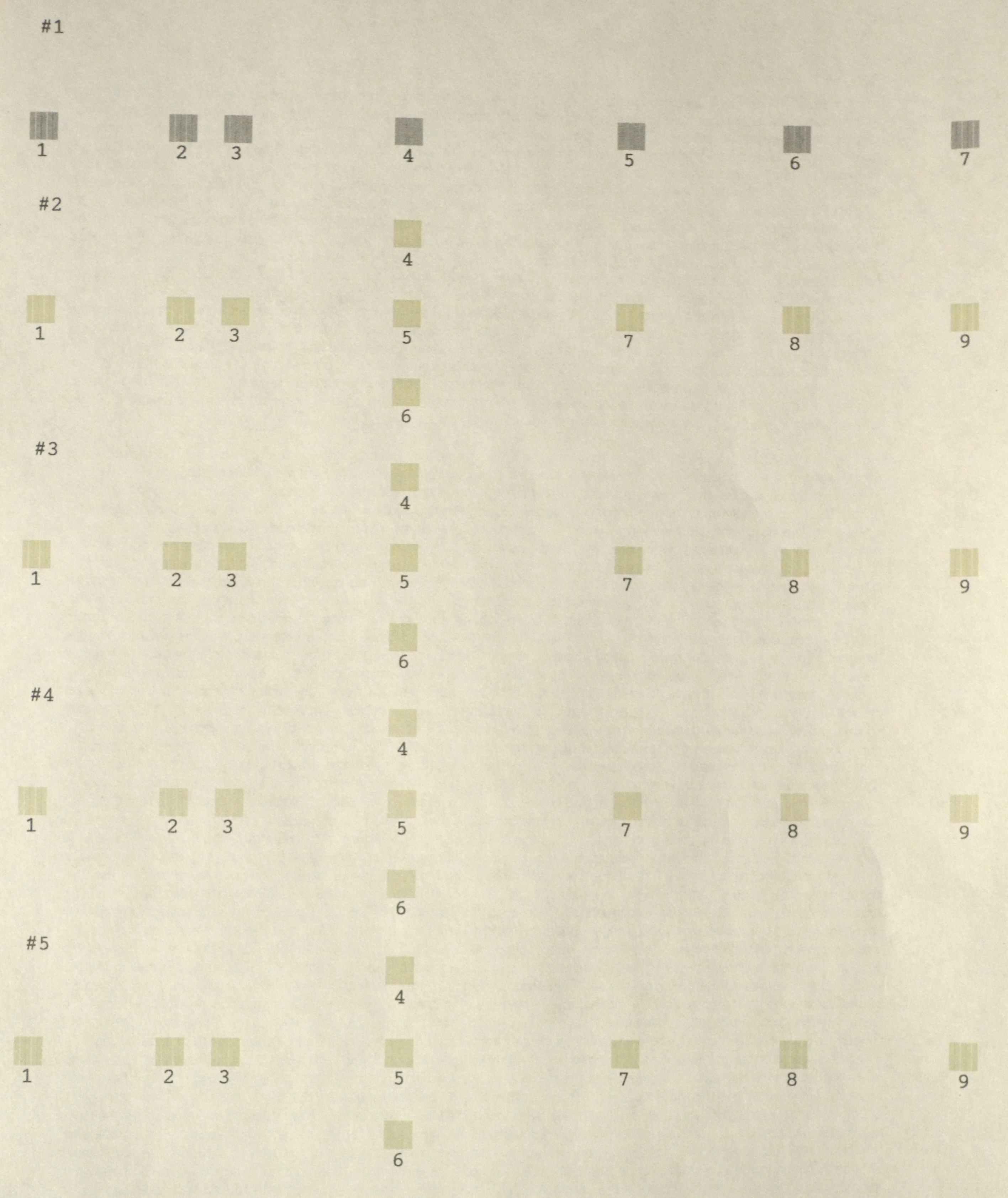

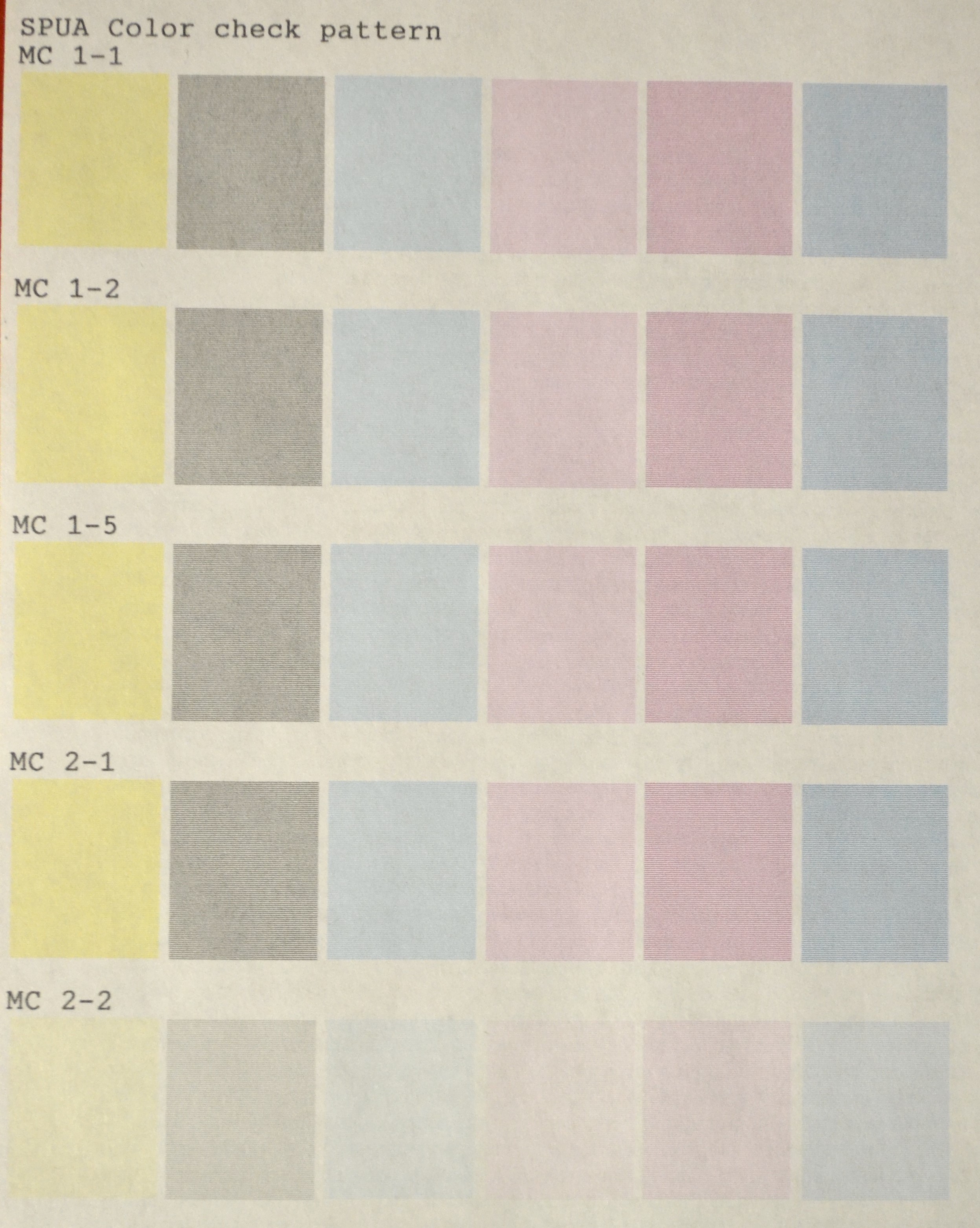

При печати оставляет небольшую "тень" каждого объекта печати и полосит. Это всё при том, что тест дюз и режимов печати идеальные
Прикрепленное изображение: DSC_0458.JPG
Подробности в приложении
Кто сталкивался? Как лечить?
  • Прикрепленное изображение: DSC_0454.JPG
  • Прикрепленное изображение: DSC_0455.JPG
  • Прикрепленное изображение: DSC_0452.JPG

|    Сообщение #3 Отправлено 04 января 2016 - 21:16   sashazzz
на продуктах тоже есть эта тень или нет? не видно на скане.

|    Сообщение #5 Отправлено 07 января 2016 - 20:41   sashazzz
Скорее всего дело не в принтере, а в программе из которой печатают либо,как вариант, в настройках принтера и свойствах и формате изображения. Заметьте, эта самая тень есть только на шрифте,а на продуктах ее нет, хотя должна быть если бы было дело в раскалибровке принтера или в загрязненной энкодерной ленте. Тень должна быть тогда и в этих местах на продуктах (да и не только в этих). И скорее всего, так пропечатывается тень (причем она со сдвигом вправо) возможно в режиме "Простая бумага" Нормальное или экономичное.

|    Сообщение #6 Отправлено 07 января 2016 - 21:46   Duch
Просмотр сообщенияantoshka1 сказал:
Думаю начать надо с чистки энкондерной ленты!
Прочистил сухой салфеткой без ворса, которую обычно использую для бутерброда - бестолку
Просмотр сообщенияsashazzz сказал:
Пригляделся - есть
если включена галочка Быстрая печать, попробуйте убрать
Убрал - тень стала еще длиннее, даже с небольшим отступом от объекта
Качество печати: "текст и изображение"
Бумага: эпсон глосси
Обратил внимание: тень остается по ходу печати, т.е. сперва печатается тень, а потом сам текст/изображение

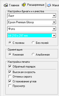

|    Сообщение #7 Отправлено 07 января 2016 - 22:32   sashazzz
Просмотр сообщенияDuch сказал:
У вас в самом макете данной картинки так и предполагаются буквы с тенью или на оригинале их нет?
Попробуйте так : Идете во вкладку Расширенные - выбираете там как на скрине и будет вам счастье....наверно
Прикрепленное изображение: 2016-01-07_23-30-15.jpg
|    Сообщение #8 Отправлено 07 января 2016 - 22:51   Duch
sashazzz, нет, теней на макете нет. Это вообще цельное растровое изображение
Увы, с настройками, как на скрине, та же история
Печатал из InDesign и Corel X6 - эффект одинаковый
Имхо, дело в принтере

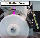

Боковой круглый энкодер протирал?

Боковой энкодер? погуглил, но так и не разобрался, где он находится
С левой стороны с торца
Прикрепленное изображение: post-27170-1254206138.jpg
Открыл верхнюю крышку корпуса: боковой энкодер был чистым. На всякий случай протер сухой салфеткой без ворса - безрезультатно
