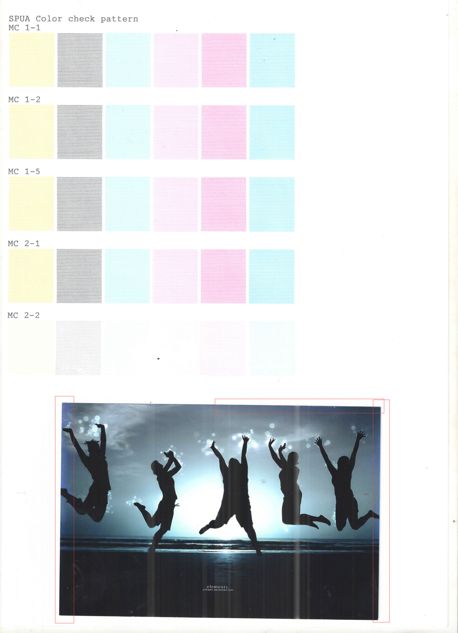

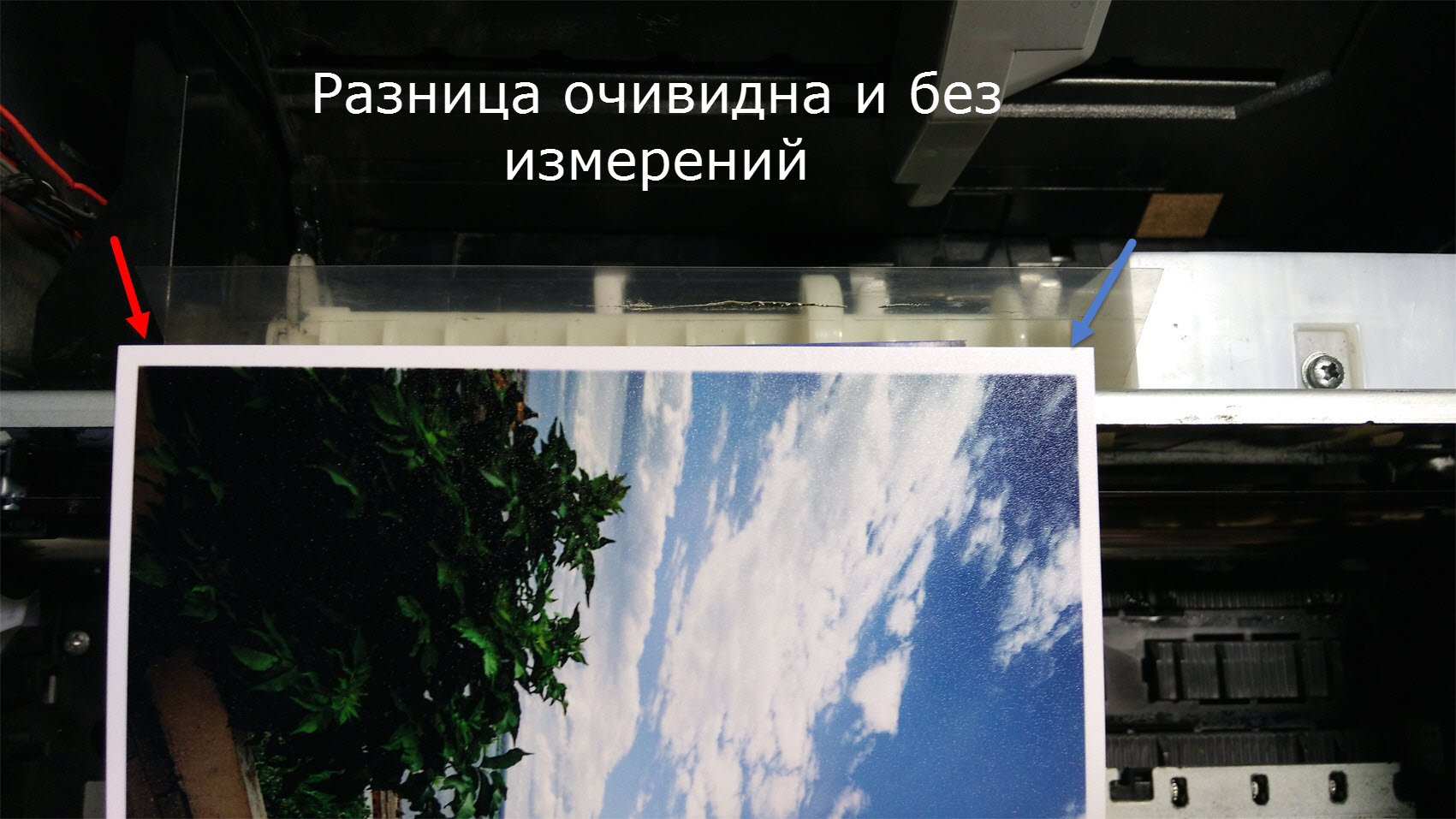

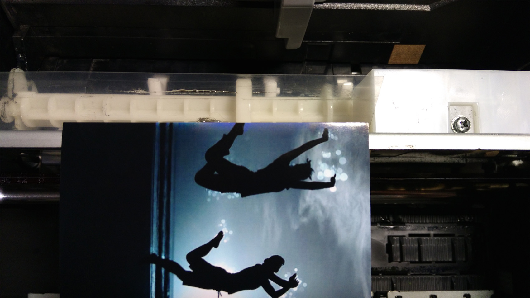

Вообщем L800 после разборки, промывки, смазки и сборки при печати начал оставлять фиолетовые полосы (обведены красным.Серые полосы на фото это барахлит сканер) на формате А6 в начале,в конце и сбоку. Что было сделано,что бы исправить ситуацию: Head Angular Adjustment, Bi-D Adjustment,PF / EJ Adjustment,PW Adjustment - после всего этого стало чуть лучше,но не айс. EEPROM сливал с другого принтера - к фиолетовым полосам добавились проплешены. Заметил, что при печати в конце листа, там где бумагу уже тянут звездочки, что то слишком медленно они ее вытягивают. Запустил печать на другом принтере - звездочки быстрее тянут бумагу,разница очевидна.
Отсюда вопрос: Где регулируется скорость вращения этих звездочек?
Если ткнете в PF / EJ Adjustment, то пробовал параметр Eject от "-15" до "15" - результат нулевой.
L800 фиолетовые полосы в начале,в конце и сбоку

Намудрили короче, не зная что и как регулируется, зачем в аджюст полезли? На тесте режимов печати МС 2-2 линии параллельны, не плывут?
Параллельны. Скан просто такой.

Вообщем история повторяется.Достался мне Т50 сегодня на "принятие ванны" (53 000 пробега ни разу не мылся, весь как негр). Разобрал, отмыл,просушил,собрал,смазал - все как обычно. Дюзы и тест режимов печати проверил - все норм. Дай, думаю, попробую эту же фотку на которой фиолетовая полоса остается, напечатать - напечатал и офигел (мягко сказано) - опять полоса та самая.
И тут я начал все смотреть, все пересмотрел - все вроде нормально, люфта нигде нет, все стоит как и стояло, грязи нигде нет. Нужно было мне еще А5 напечатать - печатаю вообщем, смотрю поля не ровные выходят. Печатаю еще одну, смотрю лист перекашивается при захвате и уже на 2-3мм перекошанный в правую сторону (левая часть листа попадает раньше под каретку на 2-3мм) соответственно заезжает под каретку. Ну и тут я вспомнил, что на Л800 тоже самое замечал. Видимо этих самых миллиметров и не хватает что бы нормально допечатать фото А6.
Только я не пойму, как можно податчик поставить криво
