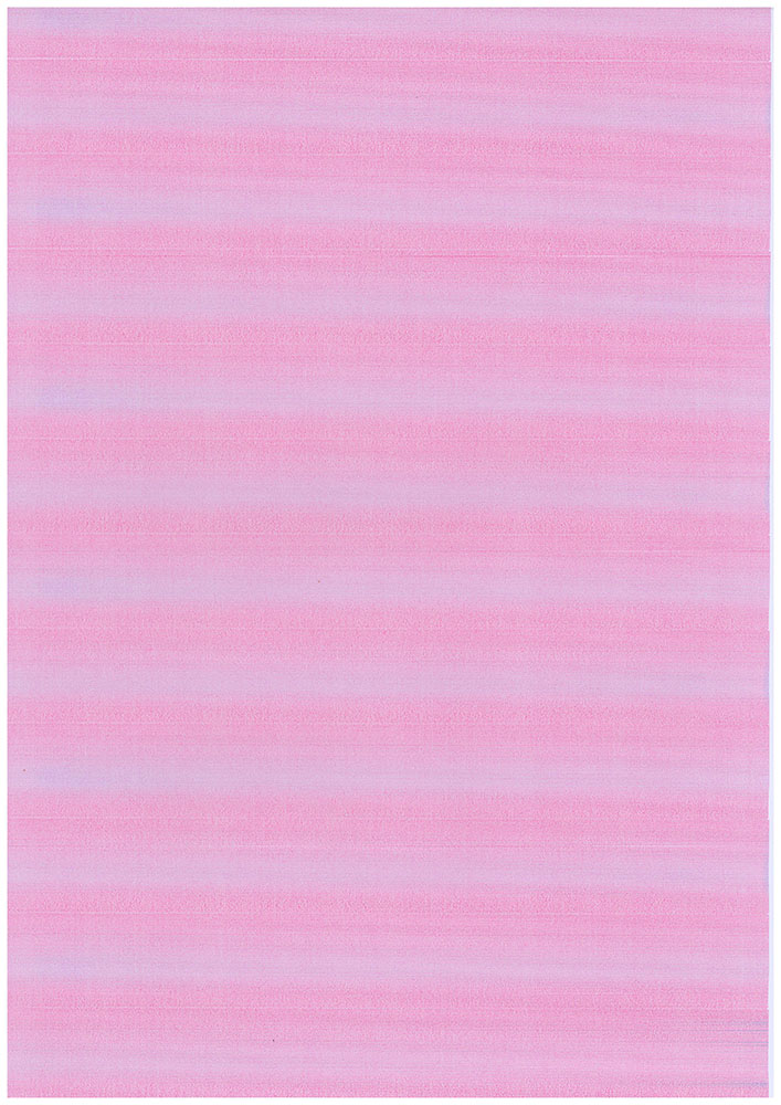

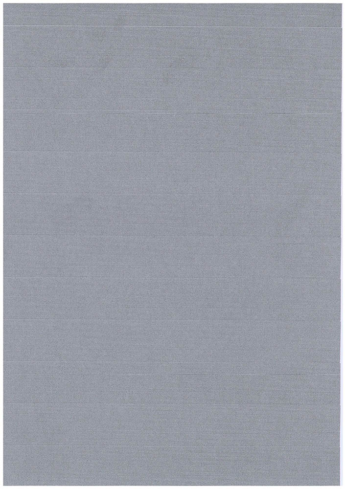

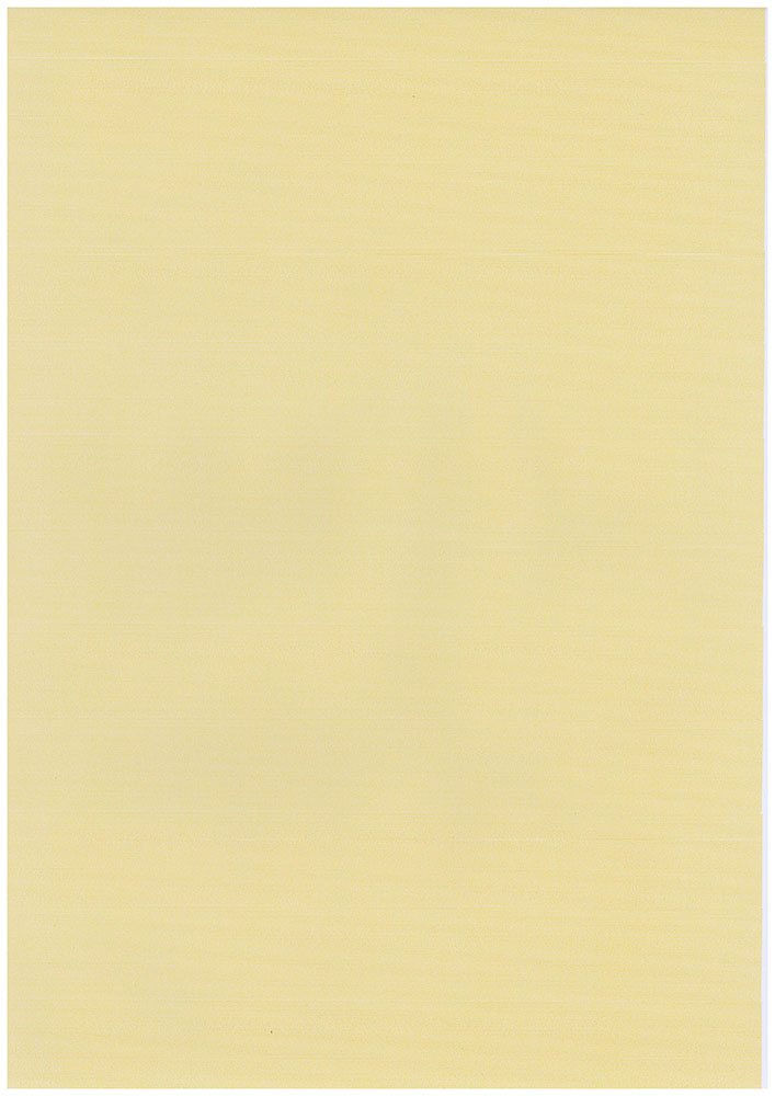

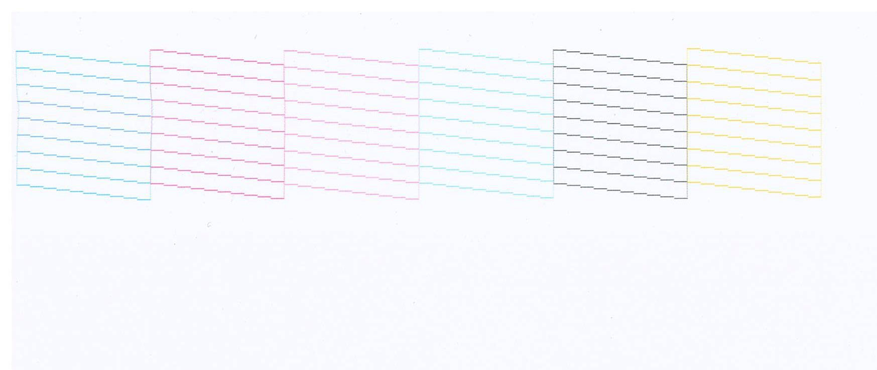

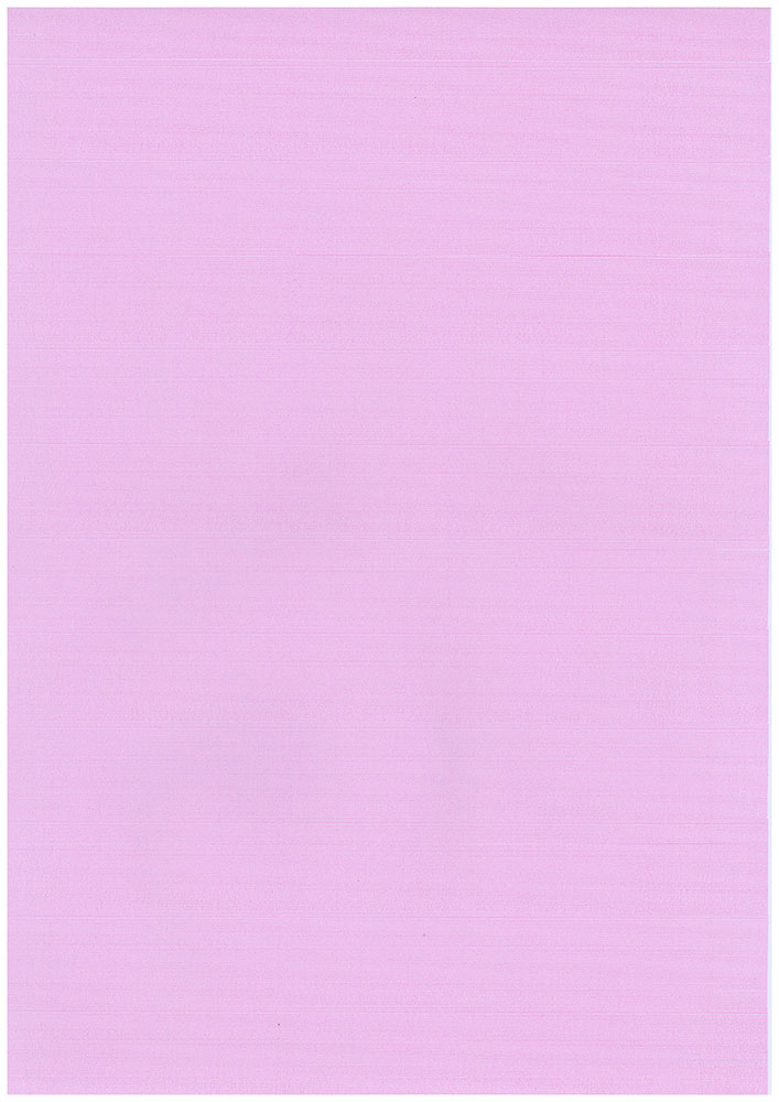

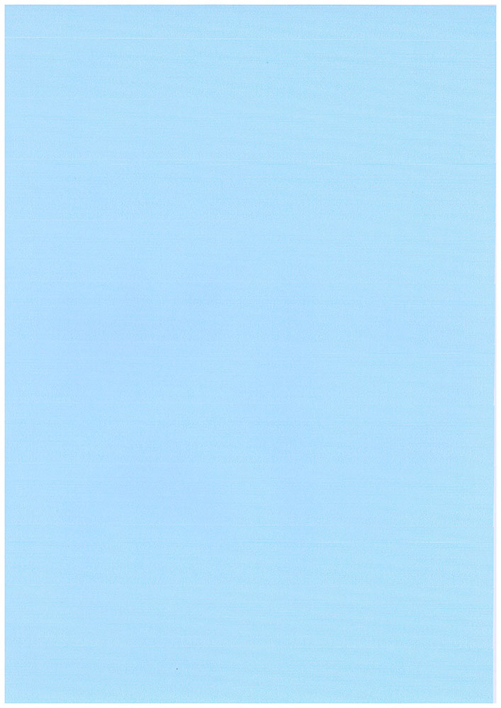

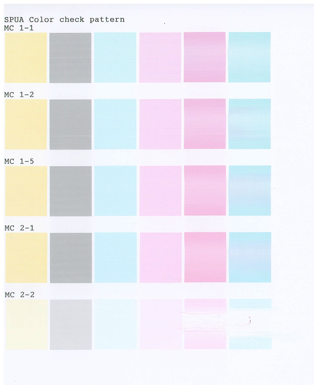

Добрый день. Есть принтер Epson L800, заправлен чернилами InkTec (E0010-01L). До перезаправки на Inktec стоял с оригинальными чернилами недели две в простое,а до простоя использовался где-то полгода на оригинальных. Перед заменой выкачал по максимуму все чернила, налил неродных - сделал несколько прочисток с интервалом. Потом обнаружилось, что закачивались не полностью в картриджи, пришлось вручную набрать и выкачать воздух. После этого ситуация более менее стабилизировалась.
Печатаем на глянцевой фотобумаге Lomond (230гр/м2). Темные участки выглядят с зеленым или желтым оттенком. Такая же ситуация и с черно/белыми фото - зеленят. А при печати фото высокого качества оно смотрится иначе, чем на на компьютере. Как будто с эффектом цифрового шума.
Тест дюз и прочие тесты из программы PrintHelp прилагаю. Что это может быть и как решить? Заранее благодарен и очень надеюсь на вашу помощь.:)

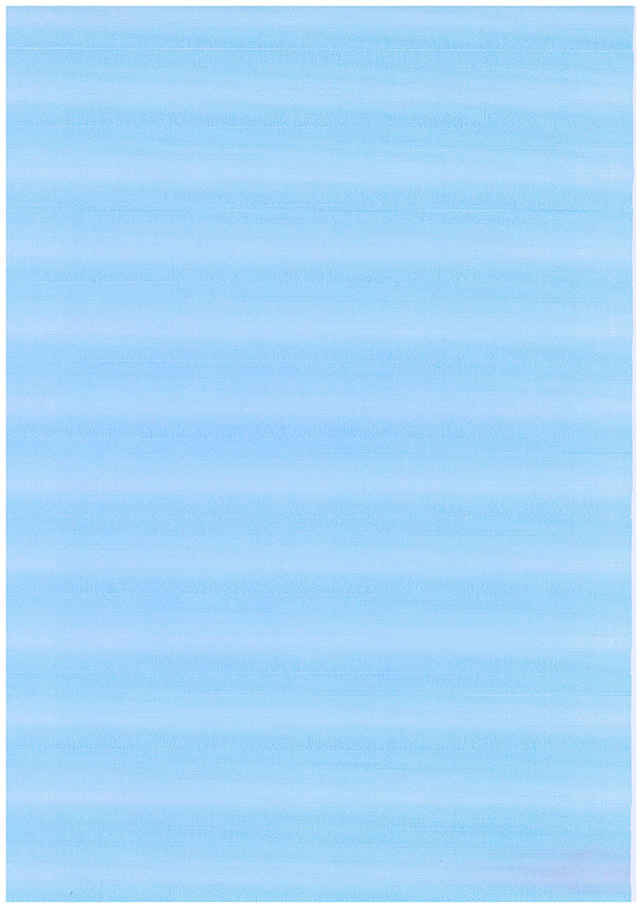

slef, Ну я соглашусь, что цвета может и вылечим профиле. А почему на тесте MC 2-2 а также заливка Magenta и Cyan полосят? И еще видно плохо, но эти цвета еще и смешиваются почему-то.
| Сообщение #8 Отправлено 04 января 2016 - 13:39
haker0708 (04 января 2016 - 13:22) писал:
Я же говорю - разгерметизация. Циан с Мажентой смешиваются. Неужели не видно?

где вы видите что они смешиваются?
на последнем тесте видно гораздо меньше, а до этого было прям яркое пятно в magenta и поменьше в cyan, утром (я в Приморье живу просто) буду на фирме, посмотрю еще раз на тесты.
Хотелось бы конечно не уходить на оригинал, потому что эти чернила были куплены в литровой упаковке, девать-то их куда потом
| Сообщение #10 Отправлено 04 января 2016 - 13:42
Да на тесте режимов печати это видно , МС2-1 ,1-5 видно , что магента в циане , правда пока не очень сильно . Автору понаблюдать дня 2 - 3 . Сделать одну простую прочистку , после неё тест режимов печати . Если после прочистки тест в норме , попечатать что либо или оставить принтер без работы часа на 4 . После этого опять тест режимов печати . Если цвета смешиваются , то ПГ крышка , менять .

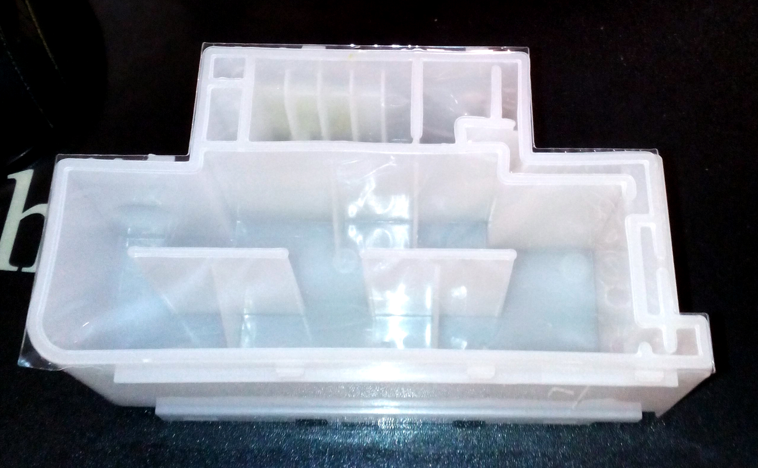

SamSvoi, может сделать отдельную тему по системе питания линейки "L" ?
Там кстати по демпферу есть вопросы.

и здесь же хорошо видно что отпечатанный квадратик деформирован по вертикали. Т.е. похоже что капля маженты отрывается с опозданием....т.е чернила имеют не достаточную текучесть...ИМХО
