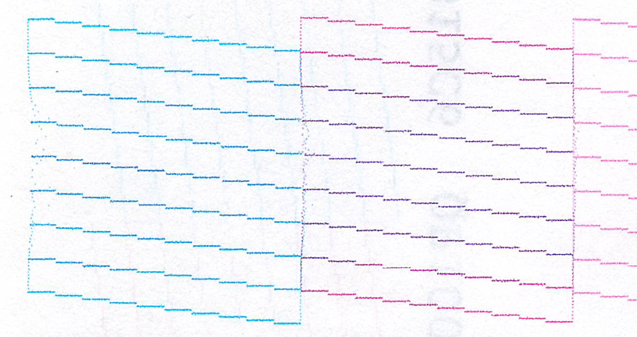

Подскажите из за чего может быть такая ерунда? Дюзы все на месте, но косят точки по краям, причем только у двух цветов - маджента и циан. Принтер Л800 почти новый, пробег минимальный. Приобрел его уже с этим дефектом. Голову в промывке отмачивал около суток, промывал шприцом в одну-другую сторону тщательно - не помогло совсем! Позиционная лента стерильна.
| Сообщение #2 Отправлено 03 января 2016 - 17:20
mascot, Какие чернила залиты ? Принтер на гарантии ?
| Сообщение #3 Отправлено 03 января 2016 - 19:30
Поздравляю, вы приобрели принтер с пробитой головой или сам шприцем продавил ПГ. Теперь только ПГ на замену.
| Сообщение #4 Отправлено 04 января 2016 - 10:42
Согласен с Nikolai67, у вас разгерметизация ПГ.

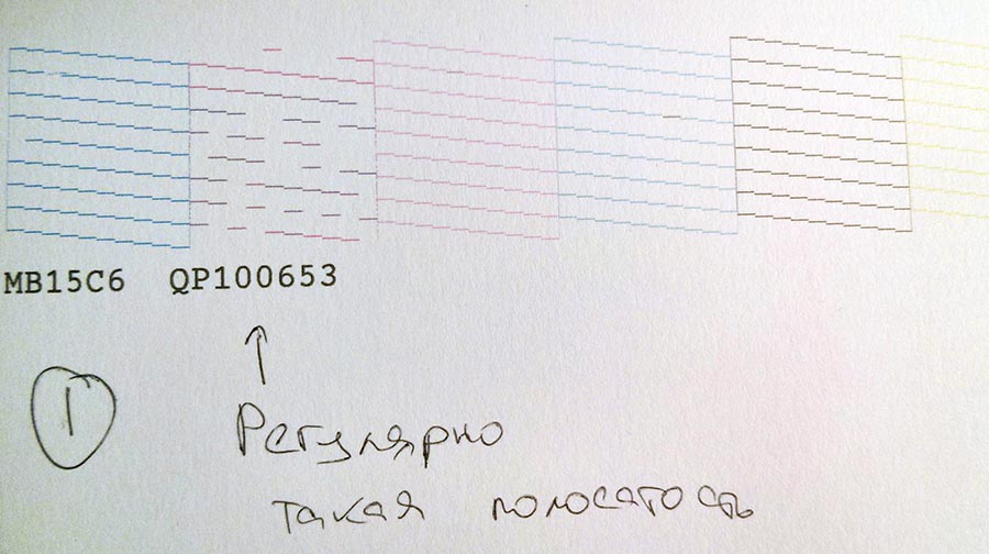

Чтобы не плодить аналогичные темы оптом, спрошу тут же.
У моего L800 аналогичный тест дюз. Те же цвета смешиваются примерно так же.
Однако, если принтер ночь постоит без дела, то к утру очень вероятно тест дюз будет уже вот такой:
Если я правильно понял, то головка своё отжила и её пора менять.
Вопрос: Есть смысл покупать новый принтер, или лучше поменять голову и этим ограничиться?
Epson L800
Всегда оригинальные чернила
пробег 2 года, 5000 листов.
печатает 99% на бумаге Lomond Glossy 230 гр/м2, остальное на обычной офисной в ч/б
проблемы начались после окончания гарантии

| Сообщение #8 Отправлено 17 января 2016 - 14:47
Разгерметизация плюс сквозь часть дюз не могут пробиться капли, так как пластина оказывается залитой чернилами. После прочистки, надо понимать, все налаживается? Но это уже не выход,- Вам придется сливать много чернил в утиль из-за этих прочисток. Лучше купить новую голову. Пробег не большой, принтер еще должен работать с новой ПГ.
