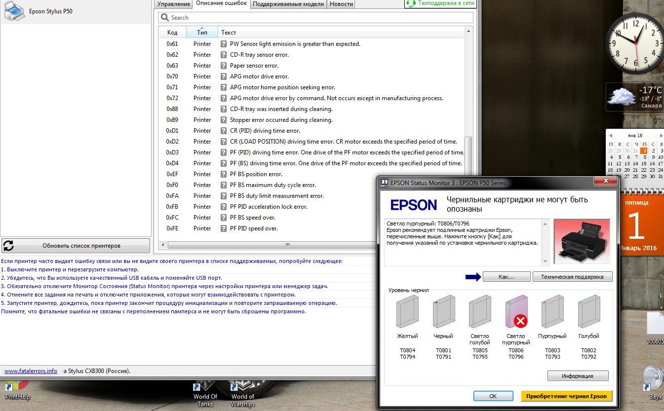

Вытащил один картридж чтобы он не выключался. И вот какие ошибки выдает принт хелп. Че, можно выкидывать? Бред какой то. Или может я как то ошибки не так считал. Так то вроде у него все елозит туда сюда, голова опускается. Если картридж вытащить - видит и показывает какой вытащен. Но когда вставляешь - встает на центр и питание вырубается.

| Сообщение #9 Отправлено 01 января 2016 - 16:37
Да это только справка по ошибкам. Ошибки надо смотреть в отчете!
Проще новый за 15шку взять. Ну или б/у ПГ с рук. И материнку, если правда она плохая
