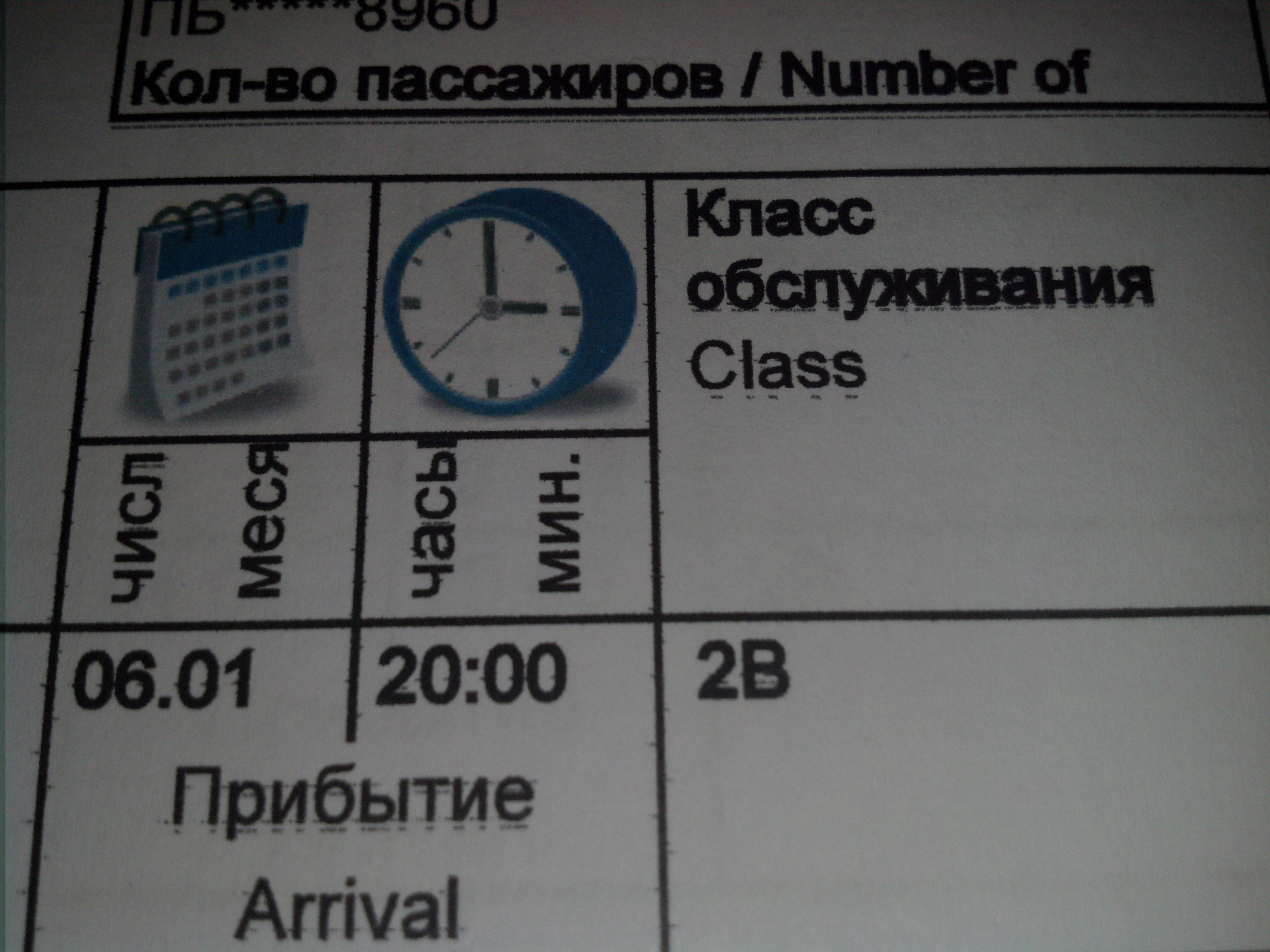

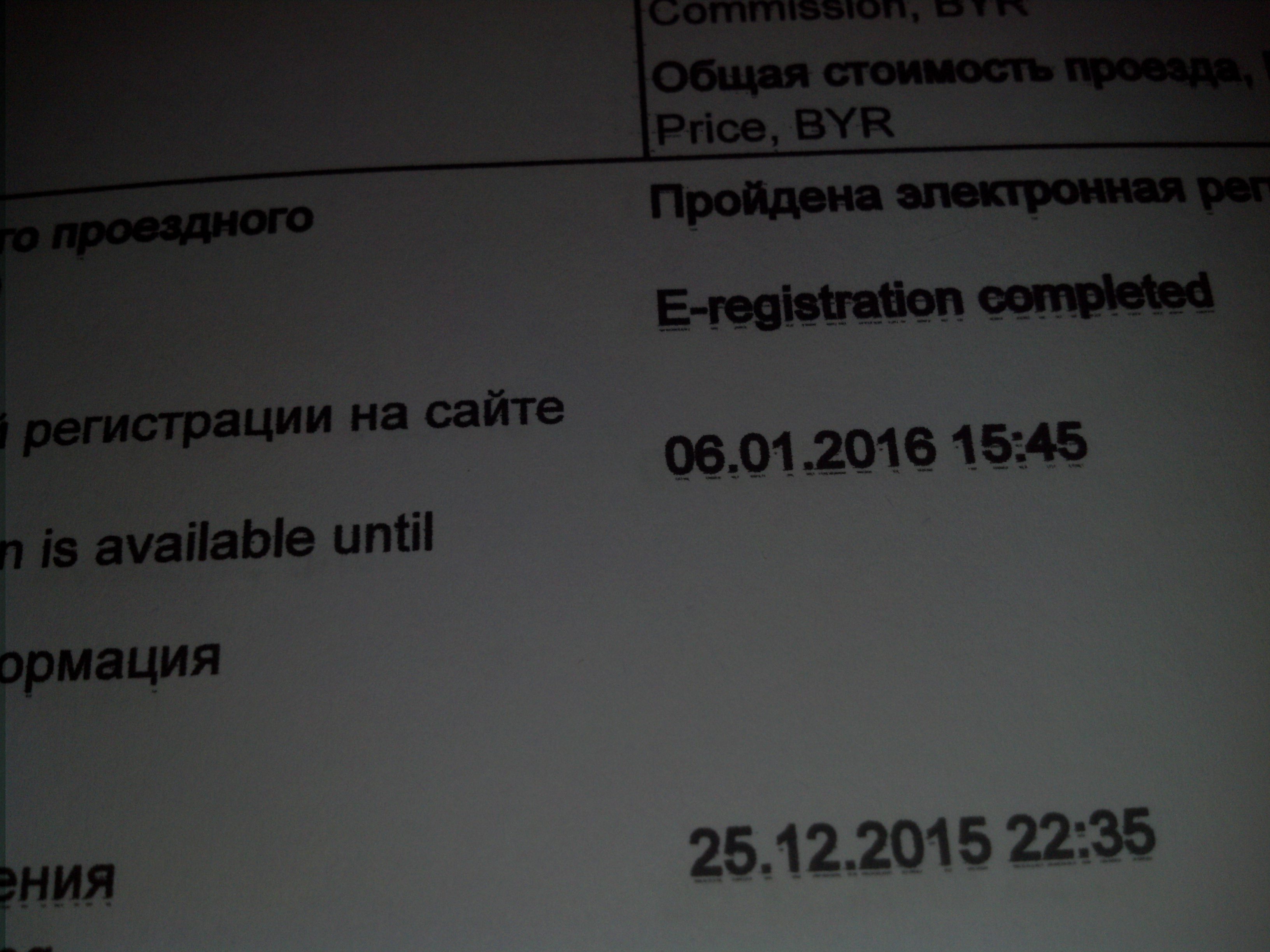

Проблема появилась около полугода назад. Печатаю сейчас не так много (раз в неделю по 2-3 листа стабильно, т.е. простоев нет). Суммарно принтер отпечатал около 3000 листов А4. В основном текст.
Черный текст раздваивается при печати, остальные цвета в порядке.
Прочистка даже не усиленная дает идеальный тест дюз по черному (другие цвета может 1-2 дюзы не печатать и после второй прочистки все хорошо). Но проблема при печати остается.
Ранее всегда помогало выставить фото качество. Сейчас печатал фото качеством и получилось следующее:
Прикрепленное изображение: 2015-12-31 12.44.18.jpgПрикрепленное изображение: 2015-12-31 12.44.00.jpg
Подскажите, где читать про такую проблемы и как возможно ее устранить?
P.S. Чернила Ink-mate EIMB-290A, цветные - еще остатки 1500-й серии. Залиты с покупки. Насколько знаю на втором таком же принтере с чернилами 290-й серии проблемы нет.

В вашем случае это не двоение, а хвосты за черным, при двоении две проблемы - грязная лента позиционирования, калибровка ПГ. В вашем случае, скорее всего забит фильтр в чернильнозаборной игле или несоответствие чернил вязкость и пр. Я как то половинил ПГ, промывал в УЗ ванне, проблема ушла, чтобы точно удостовериться, напечатайте в PrintHelp - прочие шаблоны, (А4 BL...), если дюзы не выпадут, будем думать дальше

Northern lights, попробуйте как советует pepsiman, промыть ПГ в УЗ ванне, только не убейте ее окончательно.
