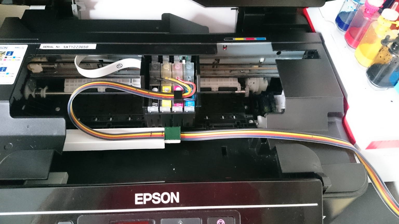

Ставил на SX435W
Что у меня получилось:

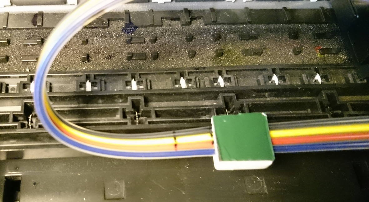

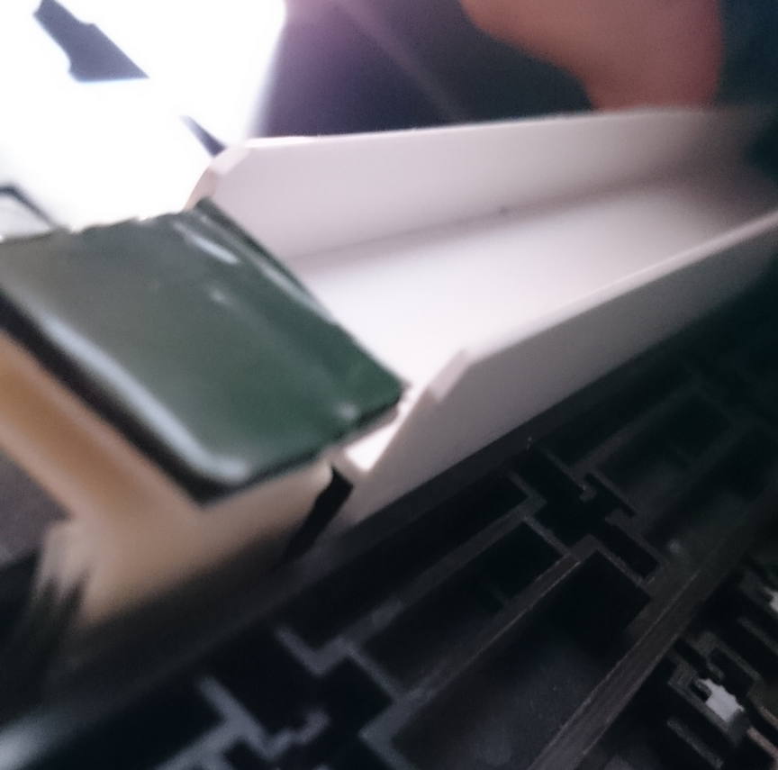

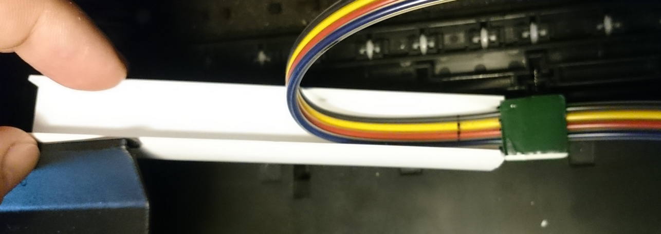

Шлейф ложится на полочку, очень даже удачно, но хотелось что бы вообще было хорошо.

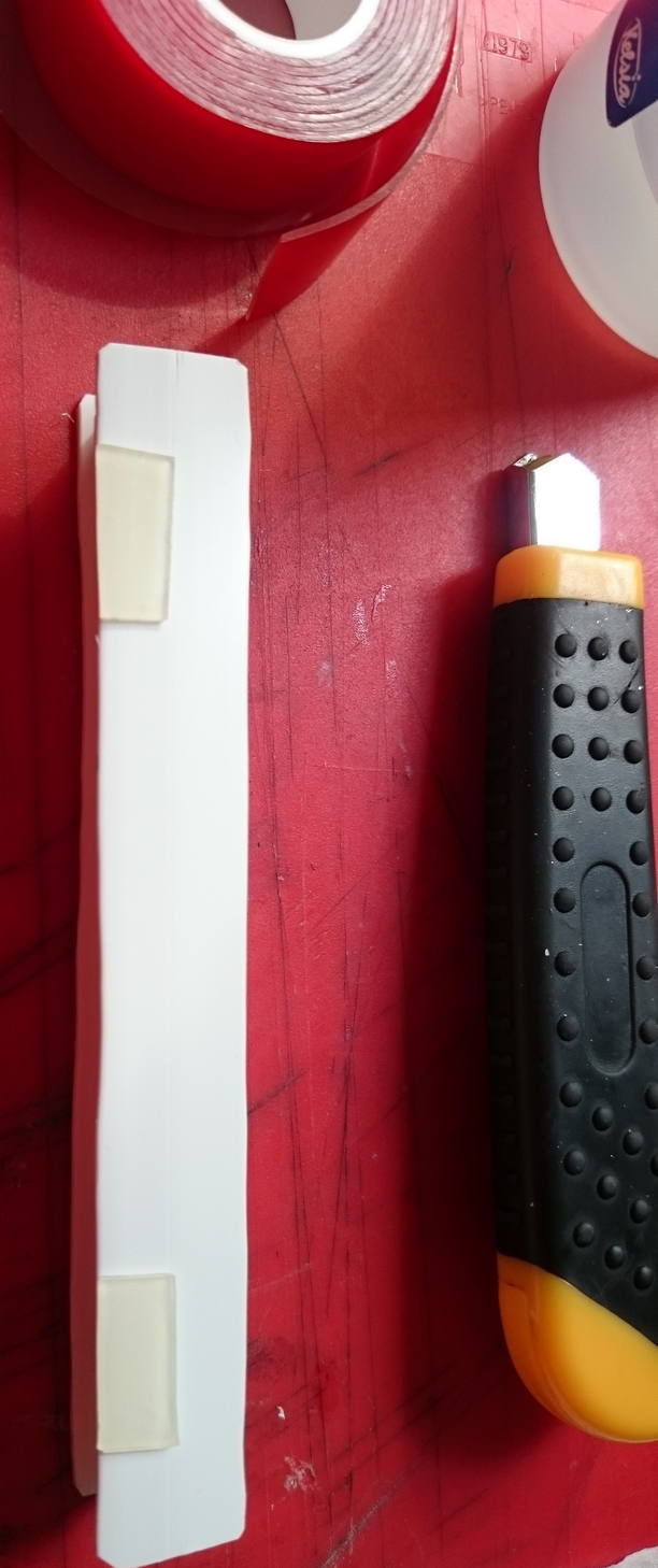

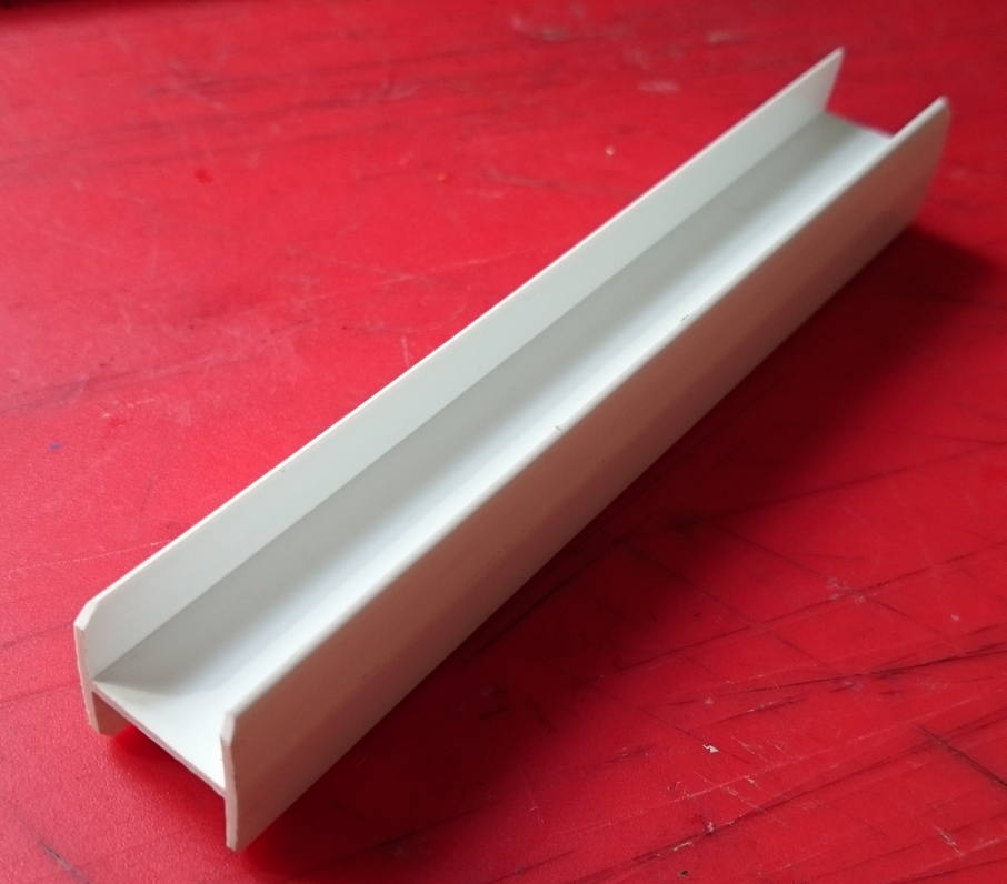

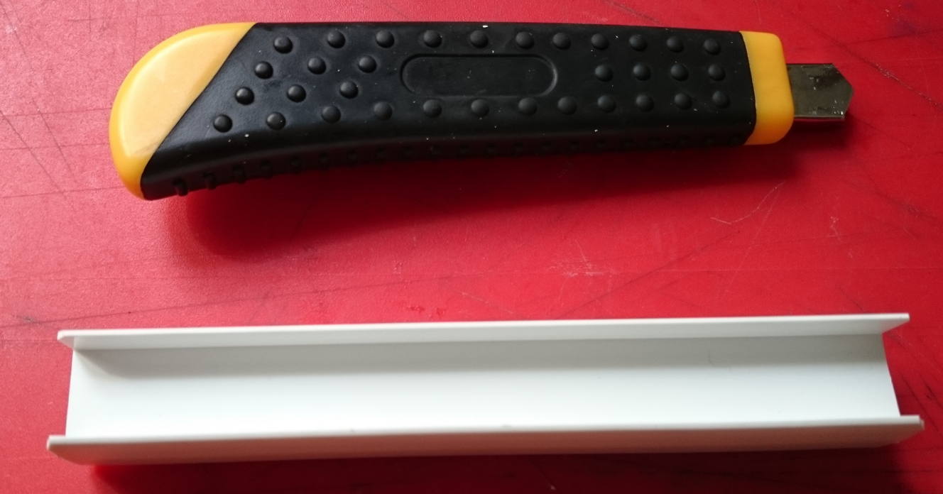

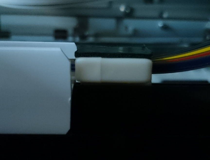

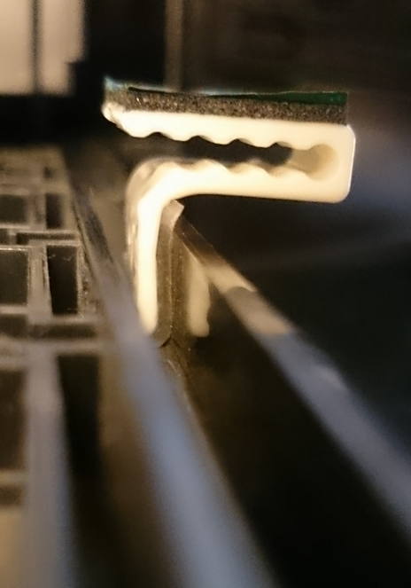

Купил пластиковый профиль для соединения панелей.
На двухсторонний скотч зафиксировал его внутри выемки, туда-же, куда вклеил переделанный держатель шлейфа, с укороченной верхней частью и загнутой вниз нижней.
Планка профиль хорошо держится и без скотча, но лучше перестраховаться.

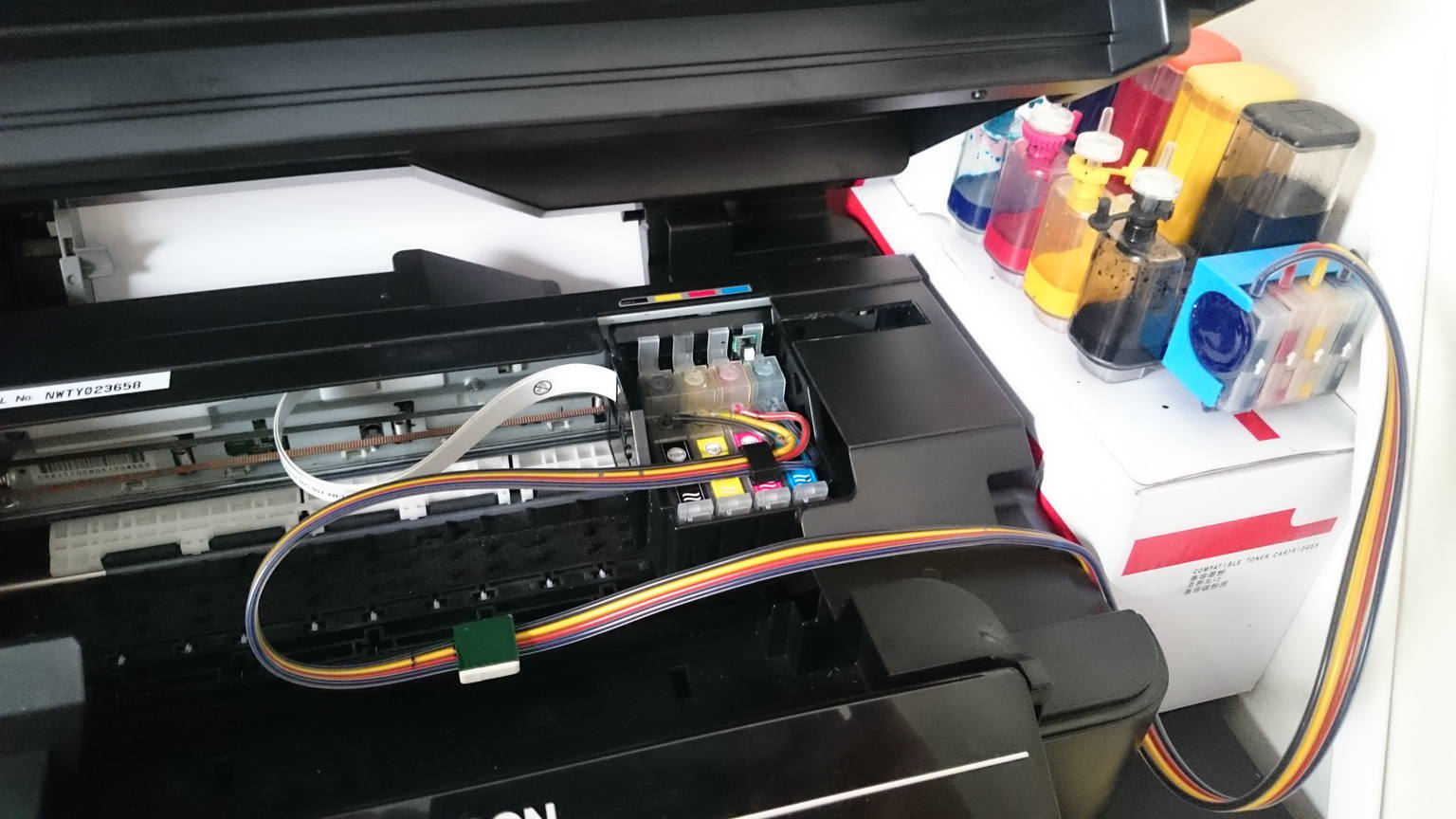

Итог
