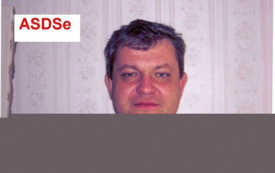

У меня принтер почемуто очень темно печатает в фотошопе и во встоеной в винду прогамме для просмотра печати и факсов, фотка получается почти чёрной, а вот в ASDSee нормально, но всёравно видно что синих оттенков много цвет кожи с синим оттенком и т. д. Хотя печатаю на бумаге EPSON. На принтере стоит СНПЧ.

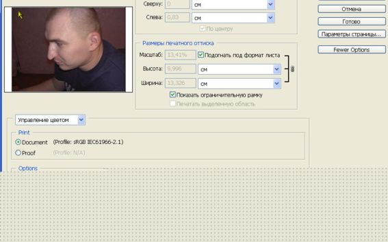

Вот как выглядет на компьютере фотка

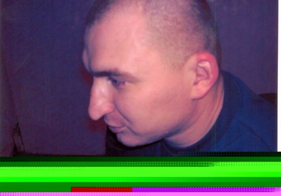

А вот что получилось на бумаге

1.В драйвере (принтер-свойства) поставь Color control-тогда можно будет подрегулировать движками, или поставь ICM.
2.А вообще-то лучше присваивать профиль в "Имаже-моде- конверт ту профиль". В ЦС2 выбирать"Колор менеджмент офф" и "Сам ас сурс". В драйвере-см.выше.
3.Как вариант,в твоем скрине поставь вместо "Епсон 300..." сам ас сурс и в драйвере по п.1.
4.Иногда полезно снести дрова принтера и поставить новые с Епсоновского сайта.
5.Галку "Но колор аджустмент" сними!

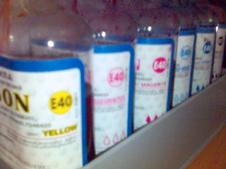

Чернила у меня WWM6-E48 набор фоточернил для R200, R300, RX500, RX600, 6x200 мл, или WWM6-E40 непойму никак, на картинке посмотрите. Бумага Epson Premium Glossy Photo Paper а печатать я пробывал и без профайлов, и спомощью программы которая с принтером поставляется EPSON PhotoQuicker3.5 тотже результат.
