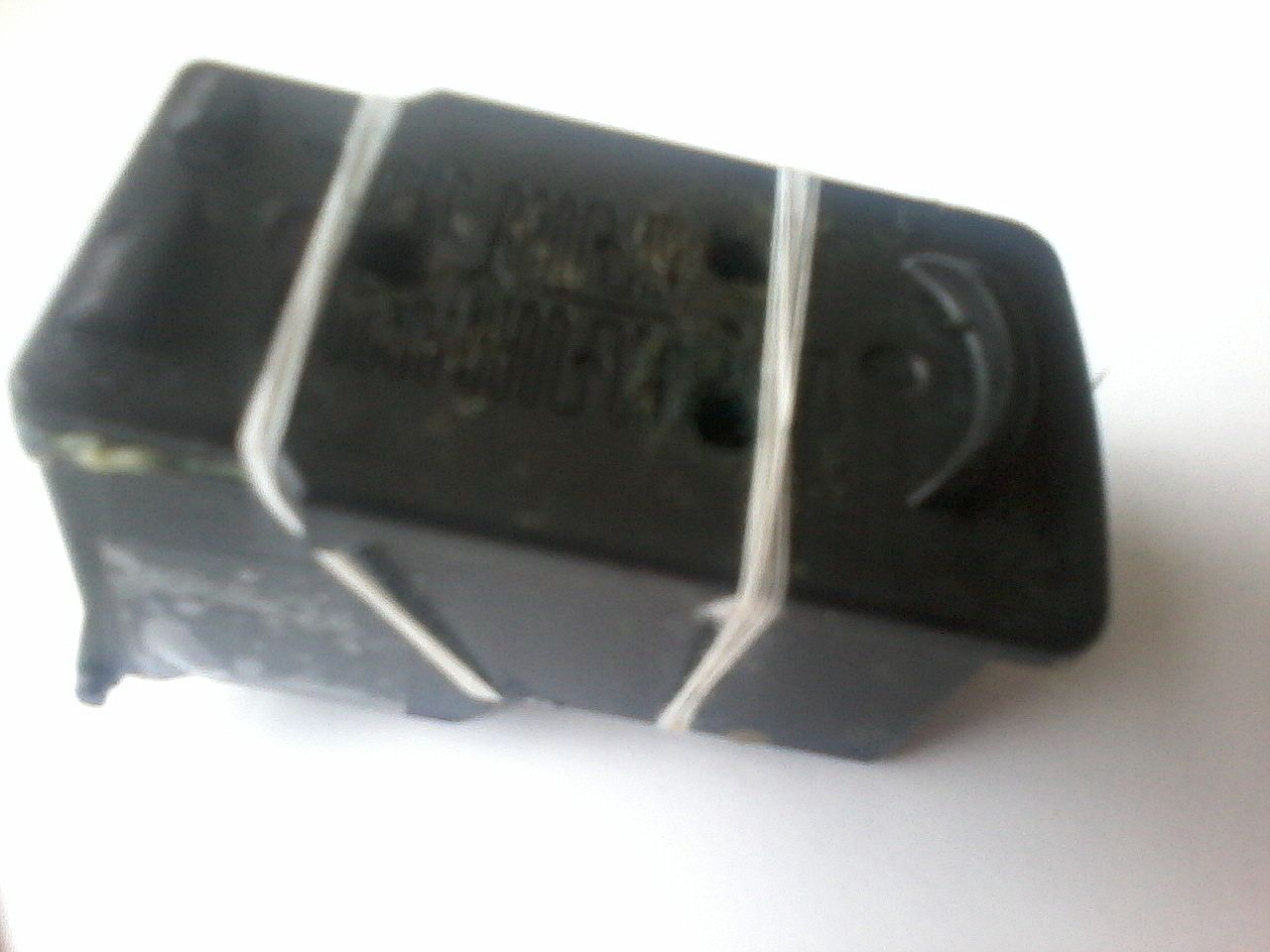

И так картридж вскрыт. Здесь не рассматривается вопрос этики и здравого смысла. Причин для этого может быть несколько, иногда это необходимо, к примеру, ошибка при заправке, после промывки от неудачных чернил. Мера эта крайняя, но факт есть факт и картридж придется склеивать. Вопреки бытующему мнению, процесс этот вполне реально выполнить успешно, причем это касается не только черного, но и цветного картриджа, учитывая, что там три отсека и качество склеивания должно быть выполнено с особой тщательностью. Желание сделать надежно иногда ассоциируется с монументальными клеями типа эпоксидной смолы, циановых и прочих препаратов, склеивающих насмерть. С очень большой натяжкой возможно применение клеевого пистолета, и то только для черного, для цветного, если вы не обладаете суперскоростью, лучше не рисковать. К тому же герметичность при их применении вызывает сомнения, а вторая попытка поправить положение и вовсе может оказаться невозможной, а вот клей МОМЕНТ для этой цели подходит как нельзя лучше. К тому же он водостойкий. Причем, это очень важно, вопреки инструкции на клей, после нанесения, ОБЯЗАТЕЛЬНО НА КОРПУС И КРЫШКУ, детали практически сразу нужно склеивать.
Если на этом этапе оставить все как есть, то получится плохо. Наполнитель будет выталкивать крышку и склейка разойдется. Самый оптимальный вариант это бандажирование склеенного картриджа нитками. Обматывать нужно сильно прижимая крышку к корпусу картриджа. Сначала заднюю часть, потом переднюю. Естественно, касание к контактам недопустимо. Надежность и удобство этого метода в том, что картридж можно сразу же устанавливать в принтер, залив, причем без фанатизма, всего лишь кубик-два для проверки. Вовсе незачем издеваться прочистками, достаточно получить надежный оттиск трех цветов на салфетке. У canon очень маленькая камера между дюзами и сеткой фильтра, в отличие от НР, есть след - будет печать.
P. S. В цветном наносить клей включая Т-образную перегородку. Поверхности должны быть сухими. Не стоит особо напрягаться в поисках новых крышек, старые в точности повторяют место откола, поэтому сопрягаются лучше. Но пройтись инструментом не помешает. Клей наносить без особого фанатизма, стараясь не пачкать абсобер. Надежность склеивания такова, что даже при переполнении отсеков чернила не смешиваются. Так что СНПЧ вполне будет работать. Крепить нитками следует как видно на снимке. Если по каким то личным соображениям цвет или наличие ниток на картридже не устраивает, через пару-тройку дней их можно ликвидировать. Ну, а попрактиковаться можно на убитом картридже.
Если есть шанс спасти недешевый картридж, нужно использовать все возможности. Эта одна из них.
  • Прикрепленное изображение: CL511.jpg
