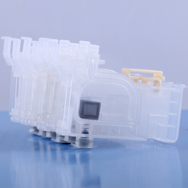

L800 - Ущербная СНПЧ, заливать чернила неудобно, постоянные проблемы с воздухозабором, печатать либо без пробок, либо сверлить дыру в в воздухозаборном отверстии. Демпферы, будь они не ладны, ужасный фильтр, который забивается очень быстро, уплотнительные резинки на демпферах, тоже отстой. У нас разница между Т50 и Л800 - 70$. Покупая Т50 и вкладывая 10$, я Получаю Л800 как законченное кустарное решение. У Л800 нет проблем при небольших тиражах, при ремонте, он гораздо более неудобен чем Т50. Стандартную СНПЧ туда не подкинешь, для выявления дефекта печати, демпфер короче, нежели картридж, поменяв демпфер не факт что система заработает если нефурычит клапан воздухазабора в СНПЧ. Вот облегченные картриджи вместимость 2-3мл,
