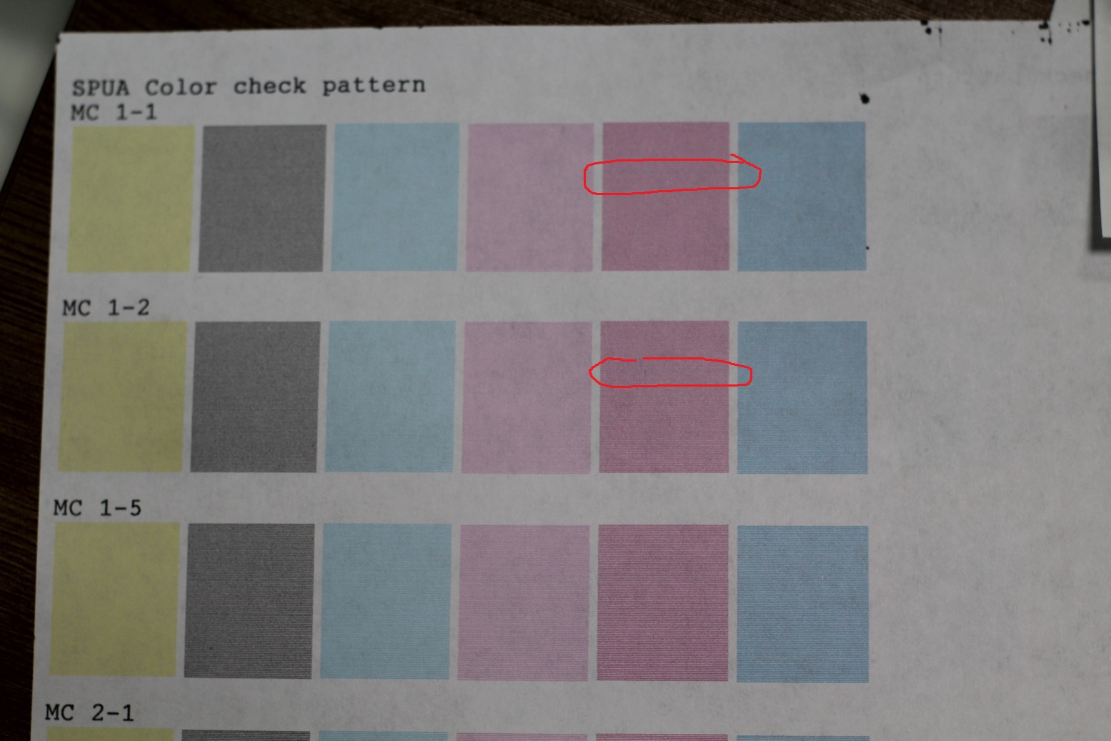

Добрый день форумчане. Сначала не придавал значение данному явлению, но почитав про хроническую разгерметизацию головы вынужден беспокоится.
Есть принтер l800 пробег 5000 отпечатков. Печатаю каждый день 20-150 фото. Чернила hamelion ER 270. После ночного простоя при тесте режимов печати, в начале теста выдает 1 дюзу синего в розовом или наоборот. Возникает вопрос, это начала процесса разгерметизации или все таки не правильный вывод слива отработки? Фото прилагаю.

В процессе печати проблем не возникает.

litr94, начало конца головы .
|    Сообщение #3 Отправлено 27 декабря 2015 - 11:38   MaK7
Меняйте по гарантии. С вашим тиражом она должна еще оставаться.
И второе: при ваших объемах печати, вывод отработки в банку совершенно не нужен, памперс наполнится не раньше, чем через года полтора-два, а вот банку Вы перевернете, и зальете обои с полом, а может и свои ботинки гораздо раньше.

litr94, болячка может прогрессировать очень медленно, если прочистками не будете увлекаться, так что вполне вероятно что принтер проработает еще не один год.

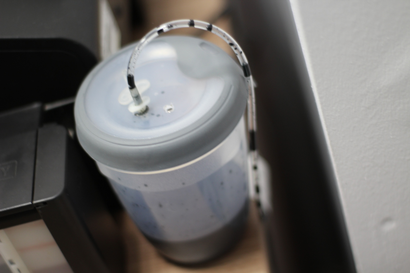

Вывод отработки тоже не совсем правильный. Штатный слив на уровне где то 2-3 см от днища принтера. А здесь надо отработку поднять почти на 20 см. После окончания работы помпы вполне вероятно чернила из трубки вернутся в капу
Epson L1800 только оригиналы.
|    Сообщение #9 Отправлено 27 декабря 2015 - 12:34   MaK7
Еще раз: правильный вывод отработки - это слив в памперс, что сделано на заводе.
Даже при тиражах ~150 листов в день, что прослеживается у автора темы, памперс прослужит около года, а поменять его на L800 - вопрос десяти минут, и наличия в хозяйстве пинцета (на худой конец пойдут и длинные ножницы).
Возни с банкой явно не меньше, это помимо того, что они почему-то любят переворачиваться, причем не на стол, а на обои за ним, или системный блок под принтером.
