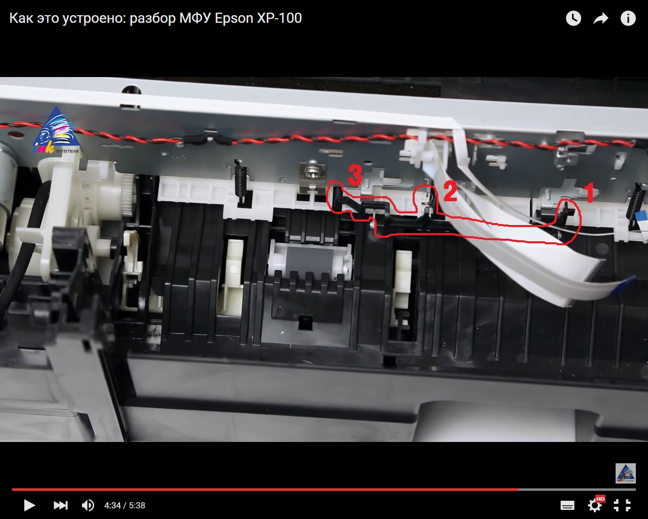

Здравствуйте, вопрос в следующем - принтер XP-322, (фото из инета) деталь обведенная красным за какую операцию подачи бумаги отвечает? принтер выдает ошибку замятия так как отмеченный -1- флажок не перекрывает датчик, если направить рукой насильно и придержать, то принтер начинает функционировать.. Может ли быть сильно растянута пружина -2- и поэтому получается такой результат? и последний вопрос часть детали отмеченная -3- должна кудато вставляться и входить в какой то механизм? заранее благодарю.

kden, это рычаг ( датчик ) наличия бумаги .
