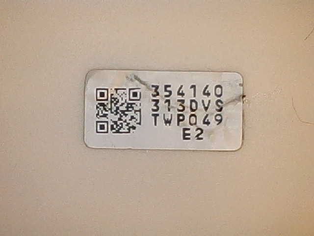

Всем добрый день! Прошу вашей помощи, нужно прописать ID печатающей головы на epson TX209. Пробовал антипамперс, принт хелп обе программы говорят не верный ID.Сама голова как я понял от TX200 брал б.у но они вроде взаимозаменяемые. Фотка этикетки во вложении, qr код не распознает ни одна программа, хотя не знаю что это может дать. Пробовал вводить такие варианты 354140313DVSTWP0, 35414O313DVSTWPO, 354140313DVSTWPO, 35414O313DVSTWP0 ни один не прокатывает,старый id читается, пишется. Может есть еще какой способ вычитать ID кроме как считать с eeproma донора?
| Сообщение #2 Отправлено 25 декабря 2015 - 10:59
354140313DVSTWP049E2
Пробуйте
20 цифр, буквы О не бывает, есть цифра 0
Пробуйте
| Сообщение #3 Отправлено 25 декабря 2015 - 11:02
Если писать полностью пишет неверная длинна. На старой голове ID такой же длинны как я и пробовал вводить выше, он читается и пишется без ошибок. Попробую еще раз вечером и отпишусь.
| Сообщение #4 Отправлено 25 декабря 2015 - 13:33
Номер ПГ который на картинке, не от F182000, которая применяется в ТХ200-209 и других аналогичных, не мучайтесь, не введете. Если печатает то печатайте. Если хотите все по науке то ищите голову F182000.
| Сообщение #5 Отправлено 25 декабря 2015 - 13:52
Вот об этом я и думал что голова может оказаться не та, хотя продали в конторе как TX200. С этой головой нет синего цвета совсем. От родной не отличается ничем, может наклейка не та наклеена недобросовестным продавцом?. И ее ID и от чего она уже никак не узнать?
