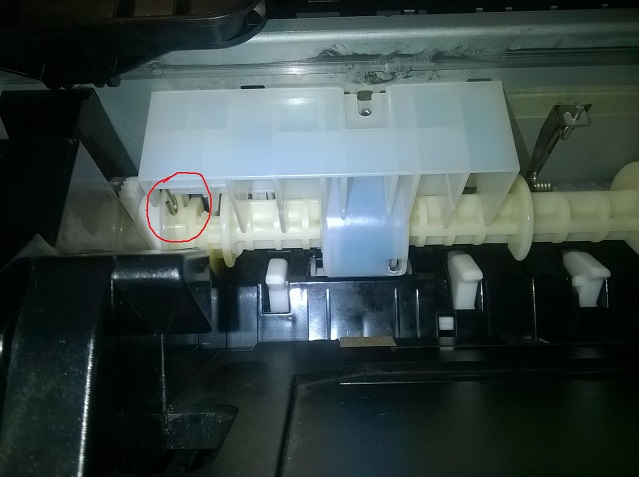

| Сообщение #5 Отправлено 08 января 2016 - 10:10
Bevaley, Так и должно быть (но не болтаться в посадочном месте)))
| Сообщение #6 Отправлено 08 января 2016 - 17:12
Прям так как на фото? В чем тогда смысл этой пружины, ума не приложу...
| Сообщение #7 Отправлено 08 января 2016 - 17:27
Чего проще? Подайте лист бумаги, все увидите. Или Вам хотелось мануал с картинками?
| Сообщение #8 Отправлено 08 января 2016 - 19:05
Англичане правильно говорят: работает, не трогайте
Название в оригинале пружины: Torsion sping
| Сообщение #9 Отправлено 08 января 2016 - 21:39
Просто пытался на салфетке напечатать, знакомый очень попросил, приклеил ее 2х сторонним скотчем к листу бумаги, а ее все равно зажевало и намотало на ролики резиновые... пришлось разбирать и чистить механизм подачи. потом все собрал не обратив внимание на пружину эту-бумагу принтер не протягивал, вот и подумал что видимо в ней дело и куда-то ее надо зацепить... затем собрал повторно - принтер начал протягивать бумагу и печатать. Но осадок остался-может что я не так собрал. Вот и решил у опытных печатников узнать где место этой пружины. А просто так, от нечего делать я принтеры не разбираю :)
