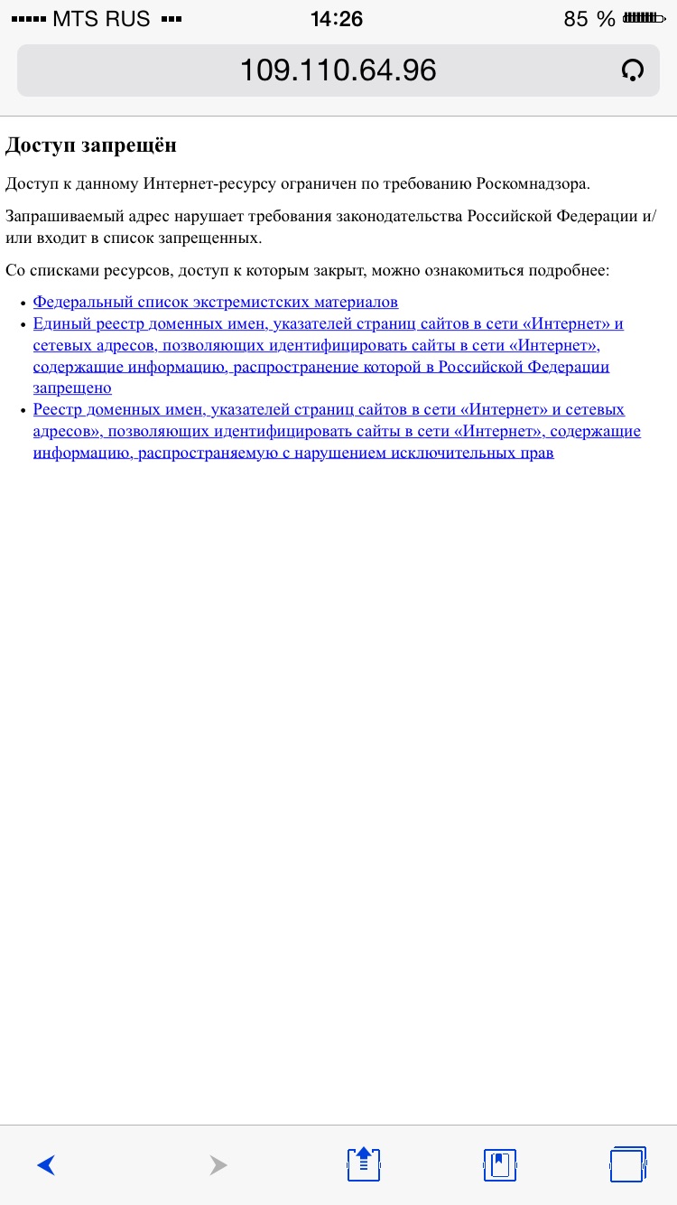

elLoco, тест дюз не открывается .
| Сообщение #6 Отправлено 25 декабря 2015 - 11:18
скопируйте ссылку из моего текста и вставьте в адресную строку. так откроется. из текста почему-то переадресовывает на начальную страницу сервиса
| Сообщение #7 Отправлено 25 декабря 2015 - 11:42
elLoco, всёравно не открывается (((
