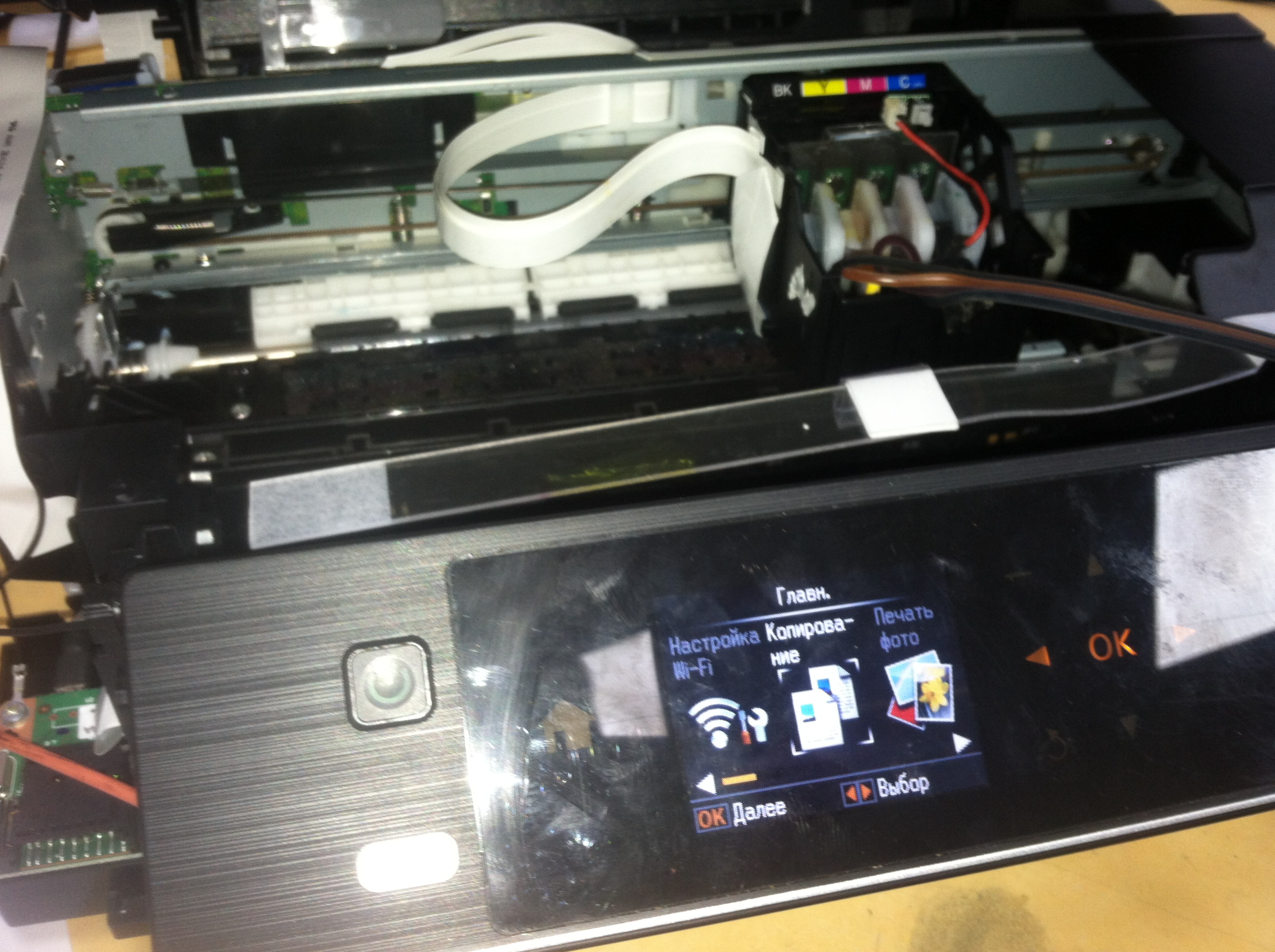

Проблема появилась, включаю принтер и сразу пишет застряла бумага, каретка даже не двигается, сразу в пищялку застряла. Сам принтер разобрал, и сижу кукую что там такое. Посоветуйте?
| Сообщение #2 Отправлено 24 декабря 2015 - 08:07
GT8, перевернуть и потрусить, выпадет лишняя деталь не принадлежащая принтеру.

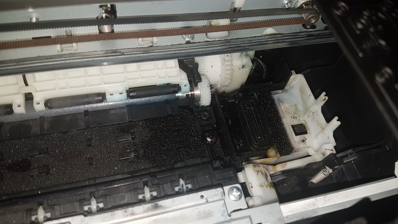

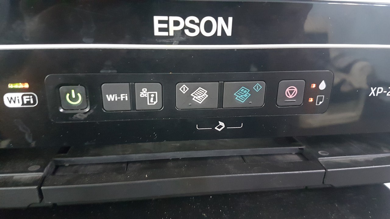

Еще раз привет Всем, наткнулся на статью на форуме https://reseters.ru...p?showtopic=965, так же прочистил капу , и резинку, и все .. ошибка замятие бумаги .... мигает и капля и листок на принтере Epson XP 207.
Я не думаю что я мог залить ПГ, я же по сути ее не трогал, а капу просушил туалетной бумагой .
Лезть смотреть предохранитель Ф1? и проверять шлейф нижний?
| Сообщение #9 Отправлено 02 октября 2017 - 12:21
Проблему решил , путем разборки принтера. оставив только мозги подключенными.
Собрал все пластмаски назад, снова загорелась ошибка с двумя индикаторами. Ну что за еперный театр.... Пошел снова разбирать, попробую включать собирая по 1 части пластмаски.
| Сообщение #10 Отправлено 02 октября 2017 - 14:00
Уряяяя, скока мучений и гугливания форума, вот же не подумал.... снизу картриджа, оторвал наклейку и она оставила следы, и тут нарвался на пост https://reseters.ru...ndpost&p=314751 , чувак говорит заклеить черной изолентой низ картриджей, я и вспомнил что я реально там белые ашметки оставил с клеем и бумагой снизу.
Все сборка пошла, всем спасибо .
