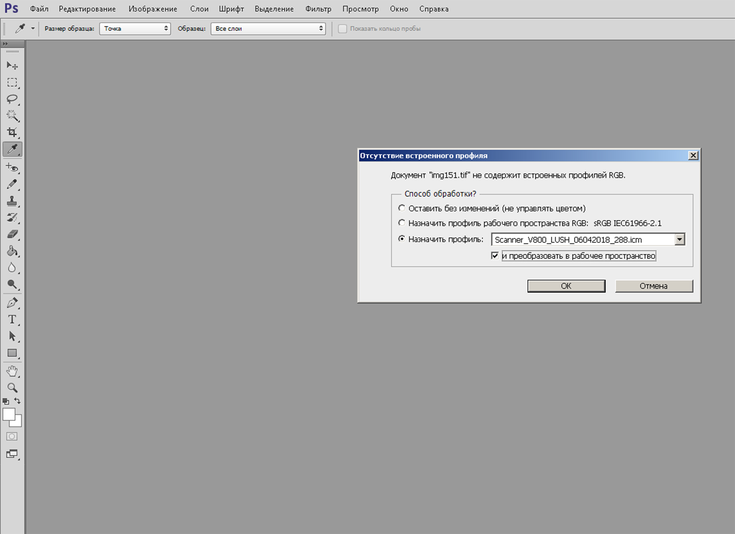

| Сообщение #14 Отправлено 09 апреля 2018 - 10:48
combain, :-)
вот так я открываю файл после сканирования.
сканирование проходит без какой либо цветокоррекции с сохранением в тифф.
это мой личный профайл для сканера. строился в i1профалере по мишени на отражение 288 патчей (ИТ872)

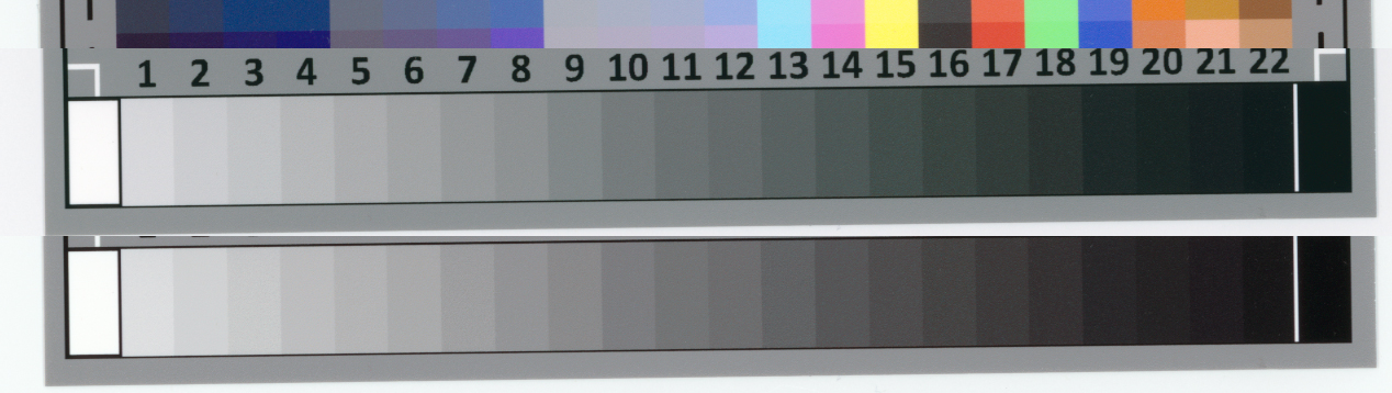

а вот результаты:
сверху - применение профайла заводского
снизу - мой личный
а вот результаты:
снизу - мой личный
| Сообщение #15 Отправлено 09 апреля 2018 - 21:04
Kit2006,
Зачем "назначить в рабочее пространство RGB ?"
Может надо преобразовать в профиль ?
Снизу больше похоже на правду.

| Сообщение #20 Отправлено 11 апреля 2018 - 07:38
:) конечно.
Может надо преобразовать в профиль ?"
Назначаю именно профиль сканера, а в рабочее пространство конвертирую!
Как учит Шадрин! И это правильно.
