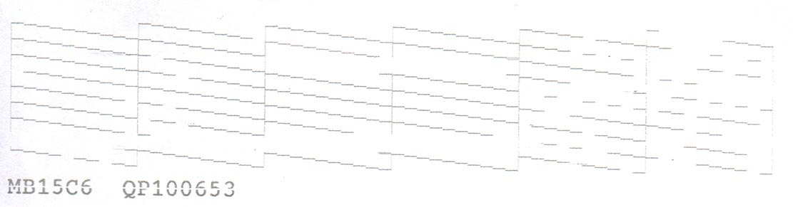

Вот такой тест дюз проявляется раз в два дня у нас на L800.
Помогает только долгая возня с прочистками, в том числе усиленной=(
Что-нибудь посоветуете?
Спасибо!
Раз в два дня голову L800 заливает чёрным

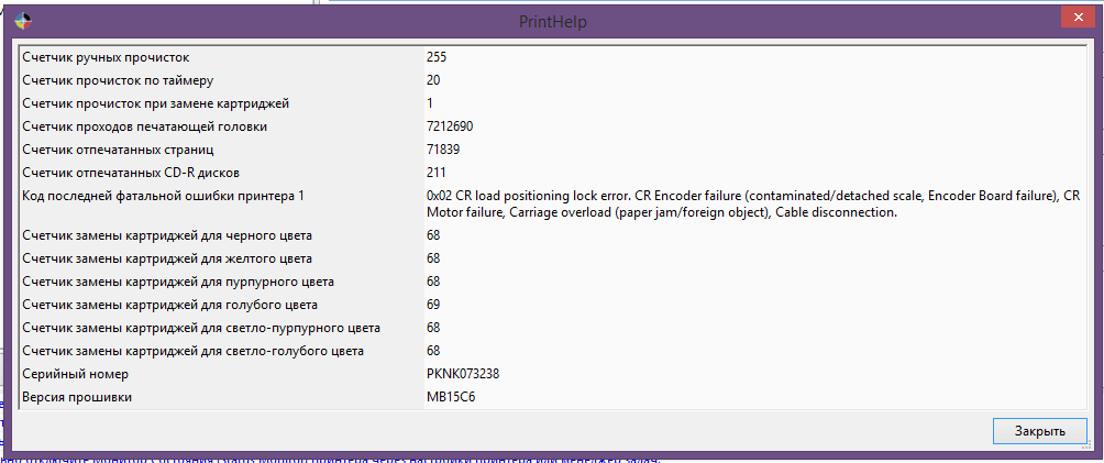

Покажите ради интереса отчет ПринХелпа.
Вообще, принтер не новый, конечно=)

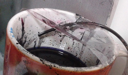

glazique2, чистая ли у вас капа?
Вот такая у меня на нём капа=) Нечистая.

Правда, после первой же фотографии пришла мысль "поросёнок какой то". Почему так неухожен аппарат то?
А по сути вопроса- черные чернила здесь не при чем. Это отработка, то есть смесь всех чернил, засасывается обратно. Отсюда и плясать. Устранять причину разряжения в ПГ. И кружку под отработку заменить на емкость минимальной высоты, но пошире (для объема). Емкость сделать с крышкой и небольшим отверстием, чтоб брызги не летели. Ну и конец трубки чтоб не был в чернилах.
А про разряжение тоже ясно ж- либо чистить воздушные отверстия в донорах, балансировать, либо доноры менять.
