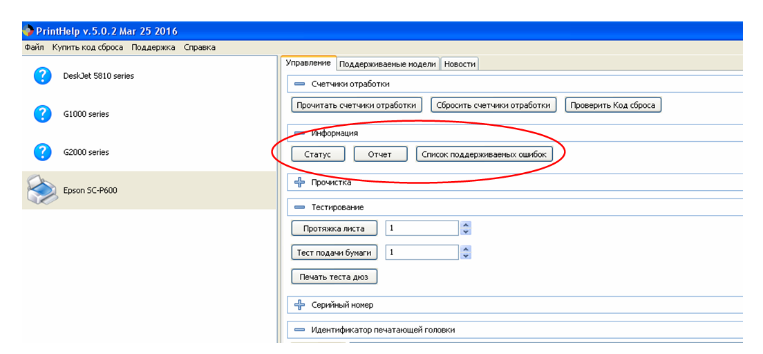

А как программой Принтхелп проверить отклик головы?
|    Сообщение #12 Отправлено 08 апреля 2016 - 08:07   WWM
Просмотр сообщениянастойчивый сказал:
Да не конкретно отклик головы, а вообще получить информацию о состоянии принтера и ошибках, включая голову
Запустите программу принтхелп и увидите кнопочку Отчет, жмите ее.

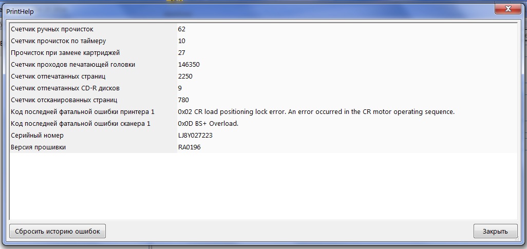

|    Сообщение #14 Отправлено 08 апреля 2016 - 19:35   настойчивый
Уважаемый WWM, вот что получено в отчете. Будьте добры, прокомментируйте что имеет отношение к моей проблеме.
Прикрепленное изображение: Безымянный.jpg
|    Сообщение #15 Отправлено 08 апреля 2016 - 20:24   WWM
Вот Вы сами видите, что про голову ничего не написано.
Вы руками не пробовали насильно двигать каретку? Ошибка двигателя перемещения каретки. Кажется так.
Может, кто поправит.
Но мы в таких случаях не занимаемся глубокой расшифровкой обычно. Складываем в коробку, пишем на ней "Запчасти" и отправляем на склад. Некогда возиться.
|    Сообщение #16 Отправлено 09 апреля 2016 - 09:04   настойчивый
Естественно двигал, но при отключенном питании. Иначе как добраться к головке?
Спрошу по-другому, но в лоб - Это значит что она жива (по сигнальной части)?
Если бы не было связи с головой тест бы это отразил ошибкой? Как Вы считаете?
|    Сообщение #17 Отправлено 09 апреля 2016 - 14:52   WWM
При выключенном питании не считается. Вопрос был в другом - при этом приходилось прилагать силу? Ничего не мешало свободному движению каретки?
Про голову ничего не написано там. Значит не известно. А с CR мотором большие проблемы. Без него никак.

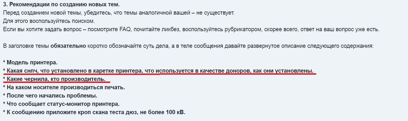

|    Сообщение #20 Отправлено 10 апреля 2016 - 10:49   major.39
Извините что вклиниваюсь в вашу милую беседу, но никак не пойму. Что именно настойчивый хочет выяснить? То ли
Есть ли на МФУ Epson TX650 диагностика головки.
, то ли почему
блин не видна ни одна работающая дюза!!!!!
. Ув. настойчивый, перечитайте п.3 правил, возможно это поможет сдвинуться с мертвой точки.
