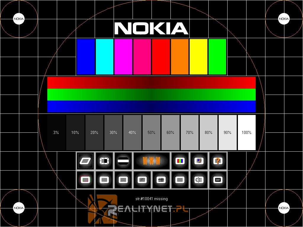

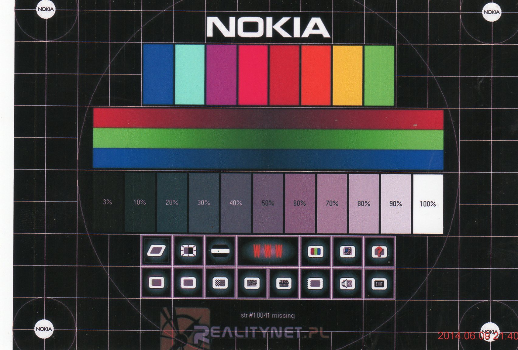

EPSON Stylus Photo TX650 с СНПЧ. Использовал более 3 лет, особых вроде бы проблем не было. Начну с того, что печатать в этом году стал гораздо меньше. В ёмкостях было мало чернил, естественно попал воздух. Купил InkTec чернила. В магазине их разливают по 100 мл. с больших емкостей, и уверяли, что чернила нормальные. Заправил, прогнал, вроде бы как все пропечатываются цвета, но почему то черного и серого, вернее сказать,при попытке печатания черно-белой фотографии - фото получаются не чёрно-белые, а с сиреневым оттенком, да и на цветной фото, места, где должен быть хороший чёрный цвет, отдаёт сиреневым оттенком. Подозрение на плохое качество чернил. Подскажите, что делать. Может другая причина ?

Раньше я заливал чернила InkTec фирменные , *запечатанные*.Теперь залил чернила не понятно какие (в магазине их разливают по 100 мл с большей ёмкости, уверяли, что хорошие, теперь сомнения, может в этом причина) Бумагу разную брал- WWM, Color.., даже не помню названий, отличия конечно были, но не столько, что не возможно что-либо печатать - лица красные, серого и черного практически нет, вместо чёрно-белой фото -темно- розовый оттенок. Печать шаблона дюз - сейчас нормально - все цвета. До этого как я уже писал - долго летом стоял принтер без дела, чернил было совсем мало в емкостях СНПЧ, вот купил, залил - еле-еле продавил, поднимал емкости выше принтера (скорее всего залил там, загоралось окно о смене памперса, не менял, поставил программу сброса - окно не появляется). Может еще смену памперса надо ? Как вы думаете, в чем все таки причина? В сервисный центр ? Кто если, что подскажет в Днепропетровске норм. сервисный центр ?
При сканировании фотографий или картинок - цвета есть серый и чёрные и не *краснит*. С флешки - напрямую на принтере фотографии тоже нет серого и черного, *краснит*.
Чернила добавлял к тем , что были.

Ну, копируете Вы на простой бумаге, а печатаете фото - на фотобумаге, с другими настройками, включается другой алгоритм выбрасывания капель.
А при доливке точно не перепутали что куда заливать? Может плеснули мадженты в лайт мадженту?
И все-таки нужен тест дюз и тест режимов печати.
скорее всего, на тесте режимов печати видно будет
| Сообщение #6 Отправлено 24 декабря 2015 - 12:33
Уже в личку (почему-то) прислал тест дюз. Две мадженты одинаковые.
Слить и заменить лайт М на правильную.
