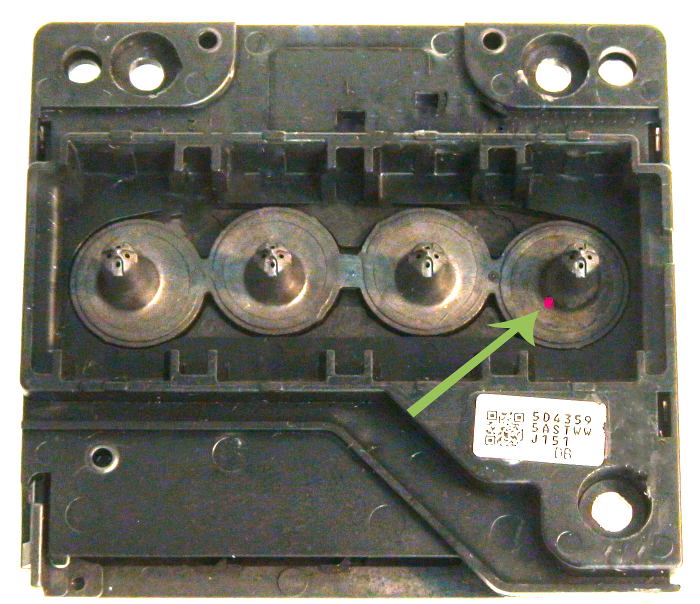

Все привет. Имееться ПГ CX4300. Тест идеальный, потом делаю заливку синим цветом, потом сразу тест, и синие дюзы выпадают. Простой в 20 минут возвращает пропавшие дюзы. Дело обстоит так со всеми цветами. Думаю, что причина в забитых фильтрах ПГ. Обратный отсос делал (не помогает). Вариант один: ломать штуцера. А что если не ломать, а внизу штуцера горячей иголкой сделать отверстие и потом проколоть фильтр (чтобы чернила текли через пробитый фильтр). И так в каждом цвете. А потом как то все это дело герметизировать.

Чтобы пробить сетку можно расширить одно из 4 уже имеющихся отверстий на игле. Но после этого любая пылинка в чернилах становиться громадной проблемой, обратным отсосом устраняется с большим трудом.

| Сообщение #6 Отправлено 21 декабря 2015 - 22:45
Промывал доместосом ПГ от СХ4300, ТХ210, СХ7300, R220 при безнадежных засорах фильтров, помогало в 95% случаев.

| Сообщение #8 Отправлено 21 декабря 2015 - 23:06
Доместос, разбавленный дистиллировкой 1:1 загоняю в ПГ, даю минут 5 отмокнуть, потом обратный отсос. Не стоит долго передерживать, на головках с серым покрытием, как у СХ4300, СХ7300, R220, может съесть покрытие. Лучше повторить несколько циклов, промывая после доместоса промывкой или дистиллятом.
