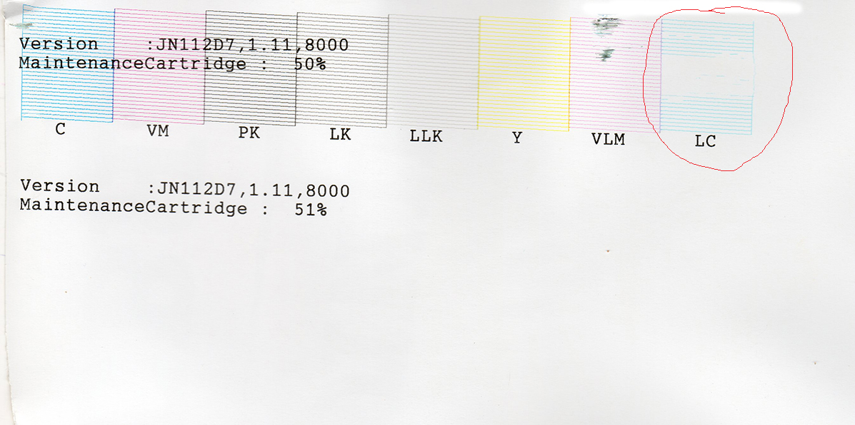

Pro 7890 - полосит Помогите полосит плоттер epson 7890

Pavel71, история аппарата ?
На чем работал ?
На чем работал ?
| Сообщение #3 Отправлено 20 декабря 2015 - 20:34
Чернила dcTec(пигмент) Покупал вместе с плоттором у одной фирмы из Питера
Еще пол литро не израсходовал
| Сообщение #4 Отправлено 20 декабря 2015 - 20:55
Pavel71,
Добро пожаловать в точку невозврата .
Можете идти искать новую голову + комплект оригиналов ... Или целиком плоттер ( в зависимости что будет дешевле )
Павел , поймите , такие аппараты ( хх90 , х900 , х700 ) нельзя использовать на совместимом пигменте .
Печатающая головка в них очень нежная ...
Можете попробовать для начала заменить демпфер по проблемному цвету .

| Сообщение #5 Отправлено 20 декабря 2015 - 21:09
Извините может я не совсем понятно описываю свои действия........... Но когда я снимал голову и одевал шприц и прогонял промывку на дюзе равномерно идет промывка.
Голова же не забита получается!
| Сообщение #6 Отправлено 20 декабря 2015 - 21:14
Pavel71, да , вы правы , ПГ не забилась .
Но пигмент вышел в осадок внутри ПГ котрый вывел из строя работу дюз ( анологично ржавчине в трубах или накипи в чайнике ) .
Так , что сочувствую , но придется менять и ПГ и чернила ( на оригинал ) .
Знаю , не справедливо , но как быть ...
Есть ещё вариант печатать через RIP переназначив каналы .

| Сообщение #11 Отправлено 20 декабря 2015 - 22:36
.собрал и все равно тоже самое...
Подобное не редкость при механическом повреждении ПГ - например бумагу зажевало и получи вмятину на подошве. Чернила не при чём и промывка бесполезна - не лечится.
Для начала пригласите грамотного инженера, потому как подобное не делается в инете по картинке - из вероятных причин и "протухшие" чернила и парковка и демпфер (фильтр).
РИП (Onix, Wasatch и т.д.) позволяют изменять цветовую схему (переназначать каналы) и использовать девайс далее. Вот только выбор, освоение и настройка - отдельная тема, потому как требования к качеству определяют и выбор "инструмента"( будет интерес - скайп: sem_avs).

| Сообщение #12 Отправлено 10 февраля 2016 - 16:03
Pavel71,
Не из-за чернила такая картинка. Голова дерьмовая. Кусок электроники вывалился.
Мне больше HP нравятся. Поломалась голова - как картридж сам поменял и хорошо.
