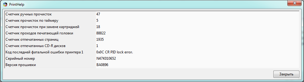

Цена в 7000 р по нынешним временам вполне приемлемая для полностью рабочего принтера. Перед покупкой обязательно проверьте пробег принтера, тест дюз и тест режимов печати. Все это можно сделать из программы PrintHelp. Для верности можете выложить сканы тестов сюда.
| Сообщение #7 Отправлено 21 декабря 2015 - 00:01
Тест дюз был нормальным при покупке. Счётчик отработки такой:

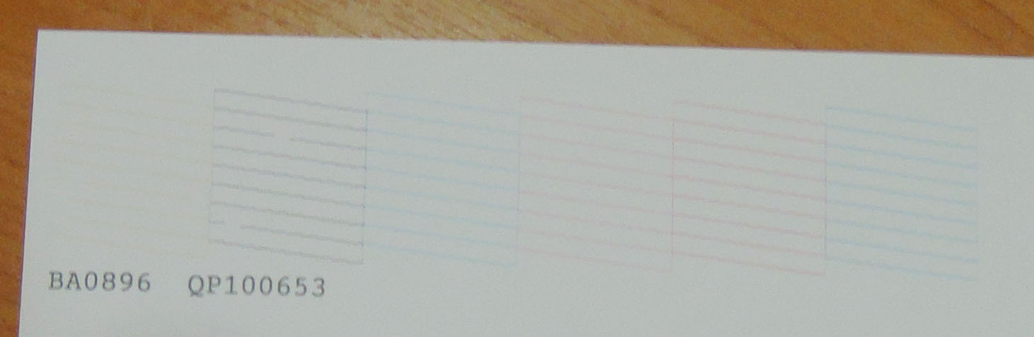

Дома тест стал чуть хуже:
Жёлтый даже в реальности практически не видно, даже на фотобумаге.

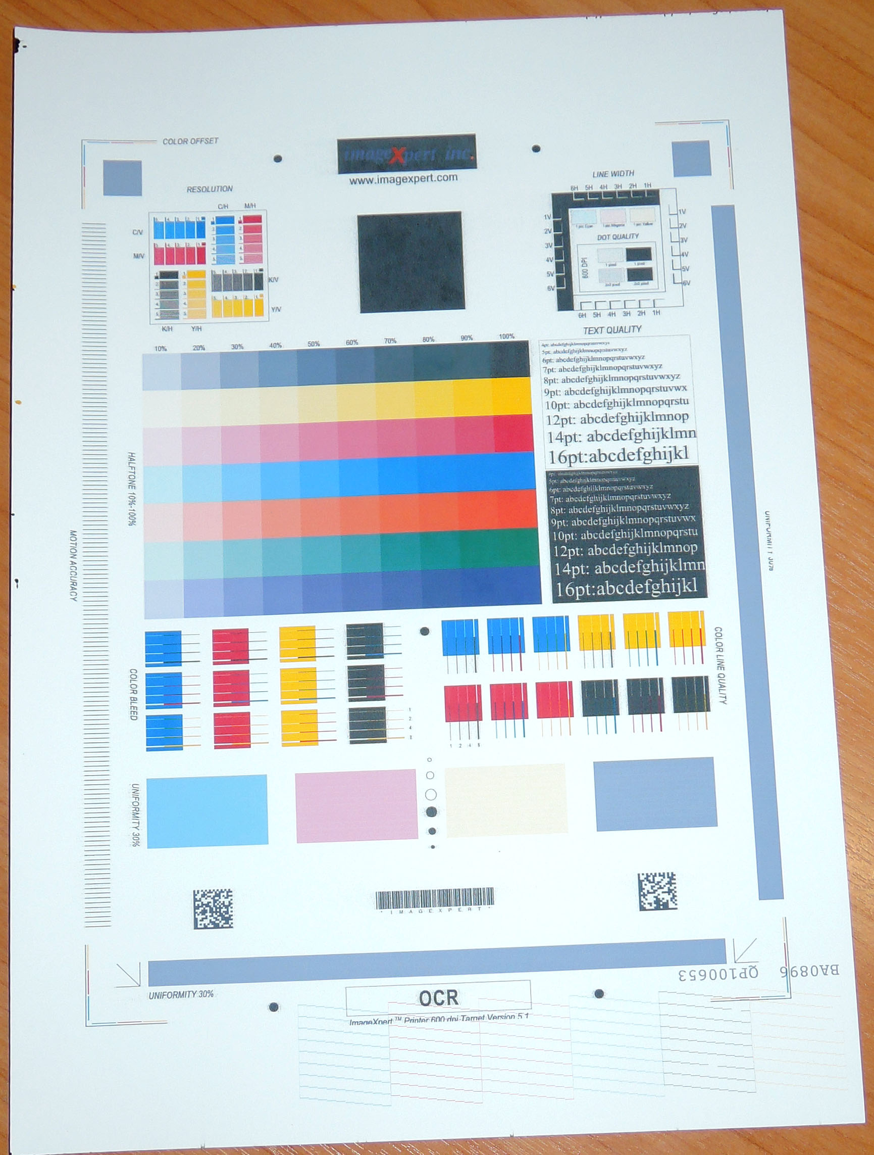

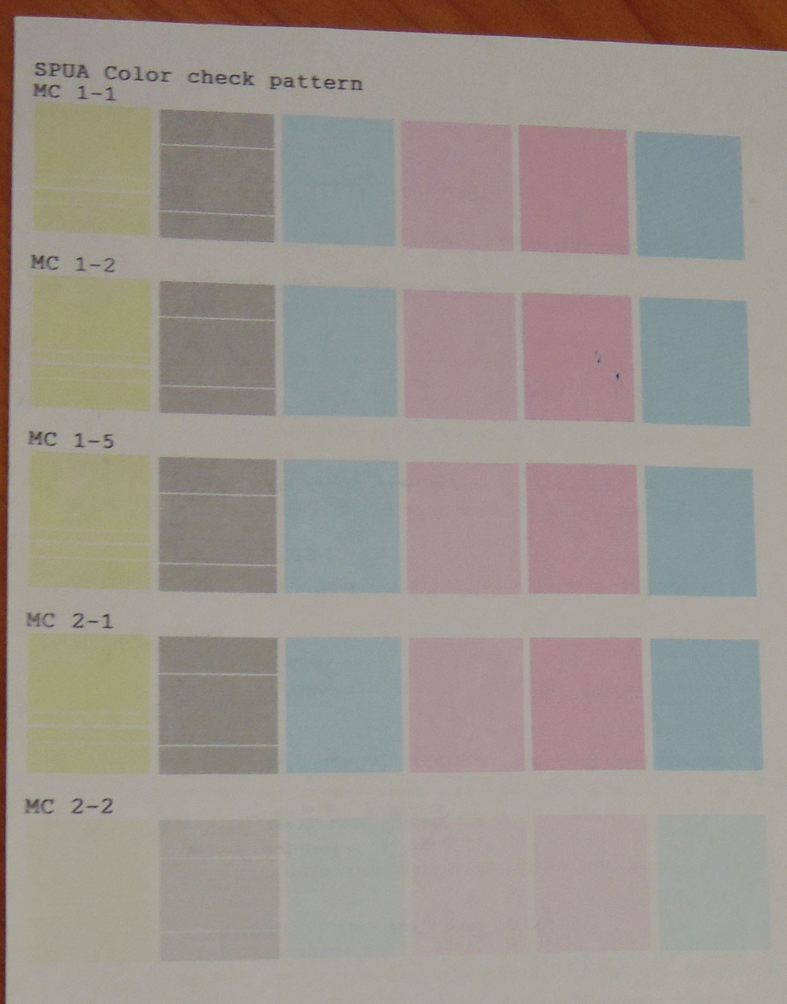

Заметно, что есть проблемы с чёрным и жёлтым на тесте режимов печати:
При печати фото это не проявляется, но что с цветами - это тихий ужас, фото получаются мрачные и тёмные, а если включить улучшалки в настройках печати, то вообще появляются артефакты. Пока ещё не все настройки попробовал, печатал на глянцевом Lomond, старый Canon MP600 с чернилами OCP справлялся на ура без дополнительных профилей.
Попробовал матовую фотобумагу T2, в настройках выбрал Epson Matte в итоге чёрный цвет весь в сером ореоле, брызги от него разлетаются:
На фото не очень видно, в жизни всё ужаснее. Я решил провести калибровку, после неё печать стала хуже, подскажите как вернуть назад, какие значения калибровки ПГ по умолчанию?
