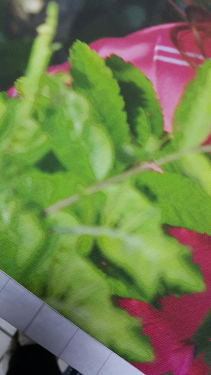

Здравствуйте коллеги, случилась такая история: на принтере 9890 полетел канал LK, долго мучились, пока умные люди не подсказали слить чернила и засунуть пустой картридж, у них был такой опыт на LLK, проблема с полосами решилась, но теперь не удаётся его отпрофилировать, профиля строятся, но на печати пропадают полутона, где должен участвовать LK. Подскажите куда копать? профилирую спайдером, там нельзя выбрать количество каналов, ограниченная штука,но другой нет.

Coolt, Простыми средствами никак ! Или использовать RIP , или восстанавливать канал . Что будет дешевле - считайте сами .

Coolt, А причем тут профилирование? По скану больше на калибровку смахивает.

masterprint1, при чём тут калибровка когда одного цвета нету ?

combain, Если на скан взглянуть-то будет видно. Даже без одного цвета картинка будет четкой, в отличии от того, что распечатано.

masterprint1, это не скан , а фото .
И отпечаток стилизован под акварель по холсту .
Это не калибровка .

Так размыто? :rofl:
