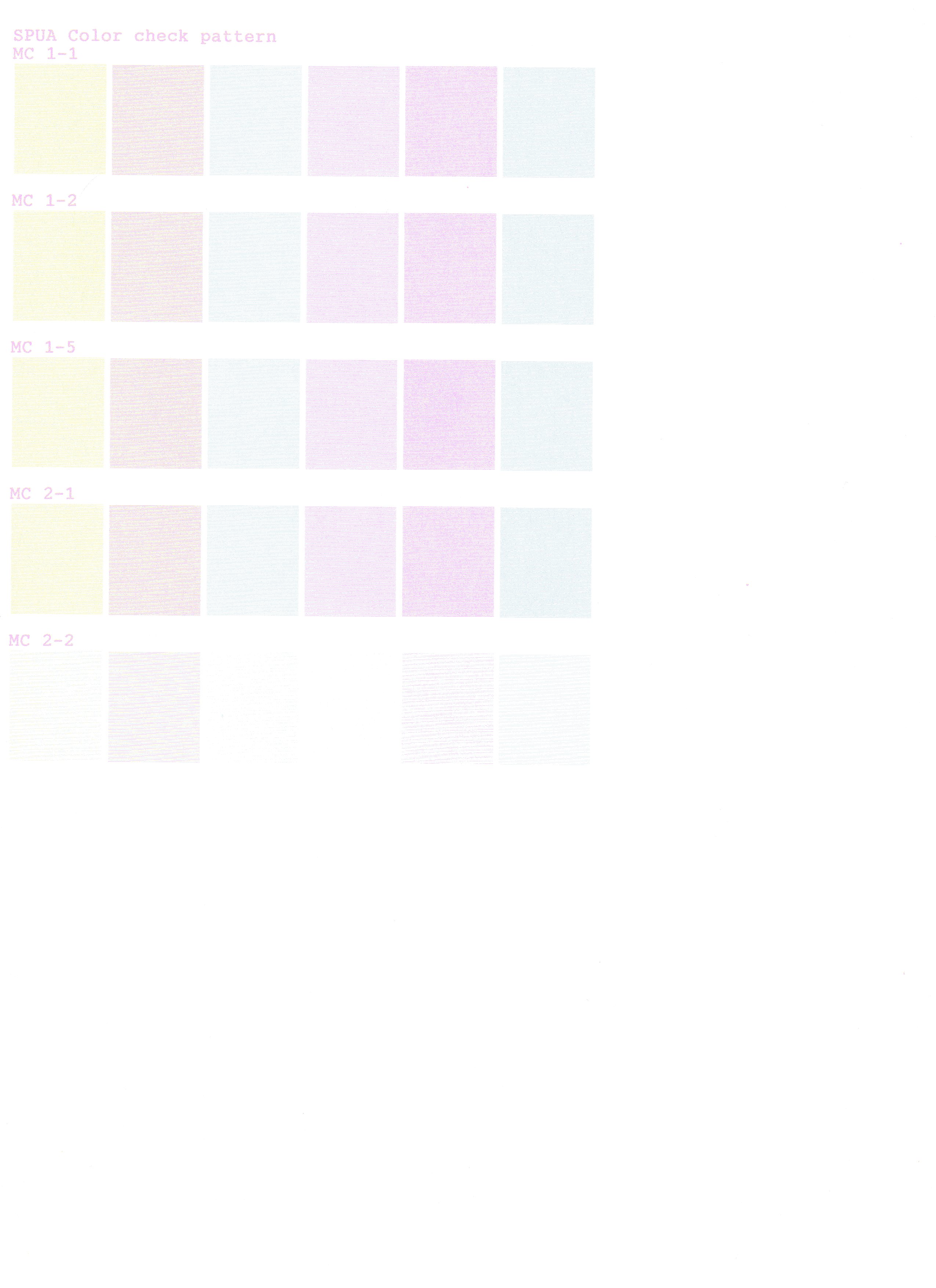

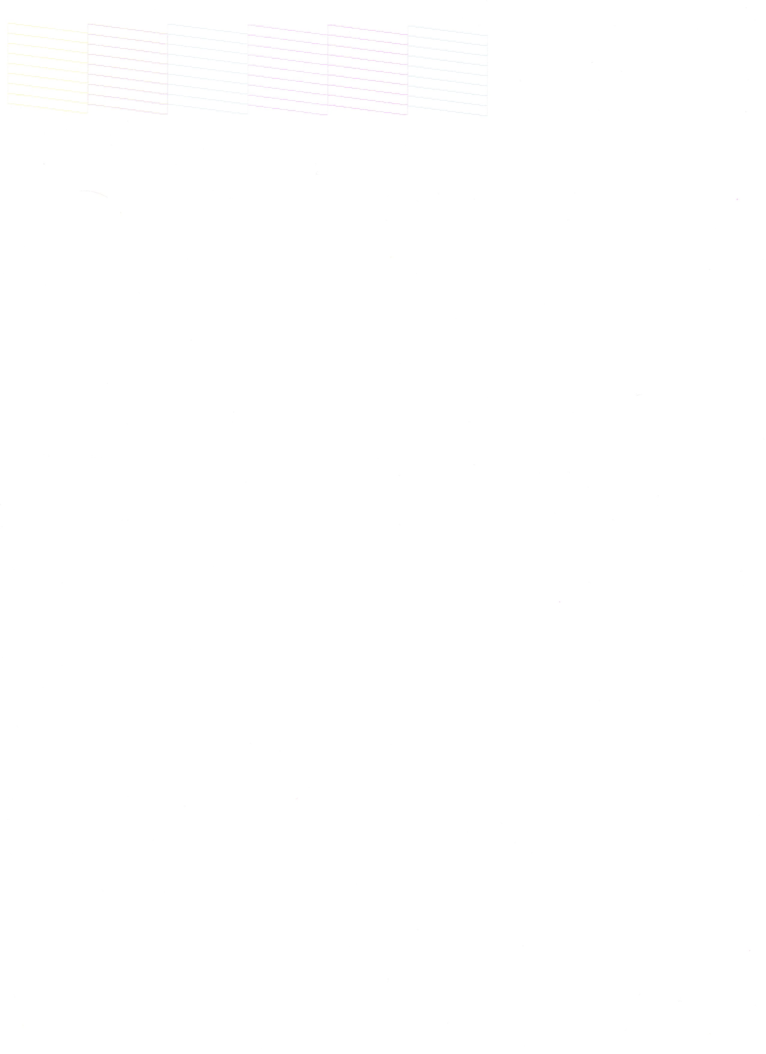

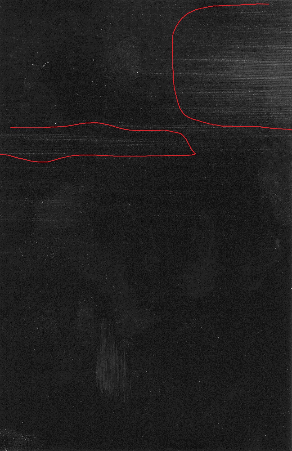

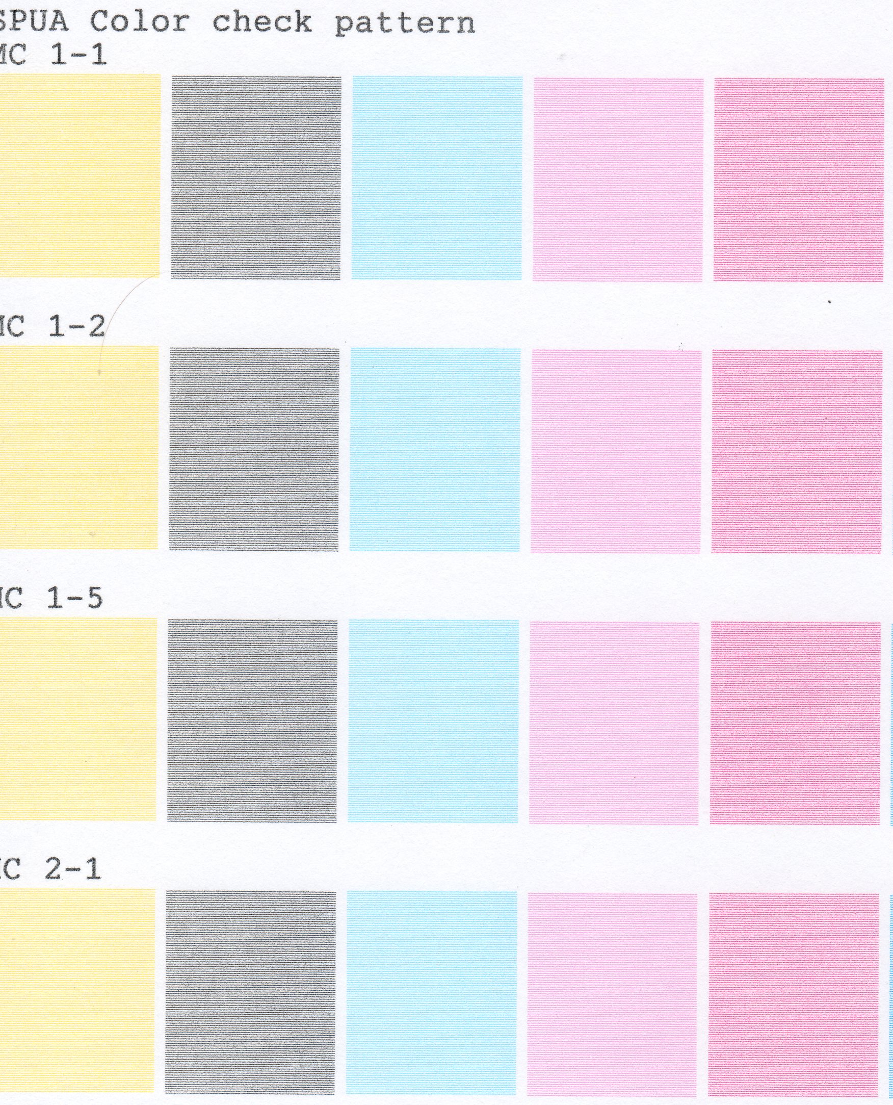

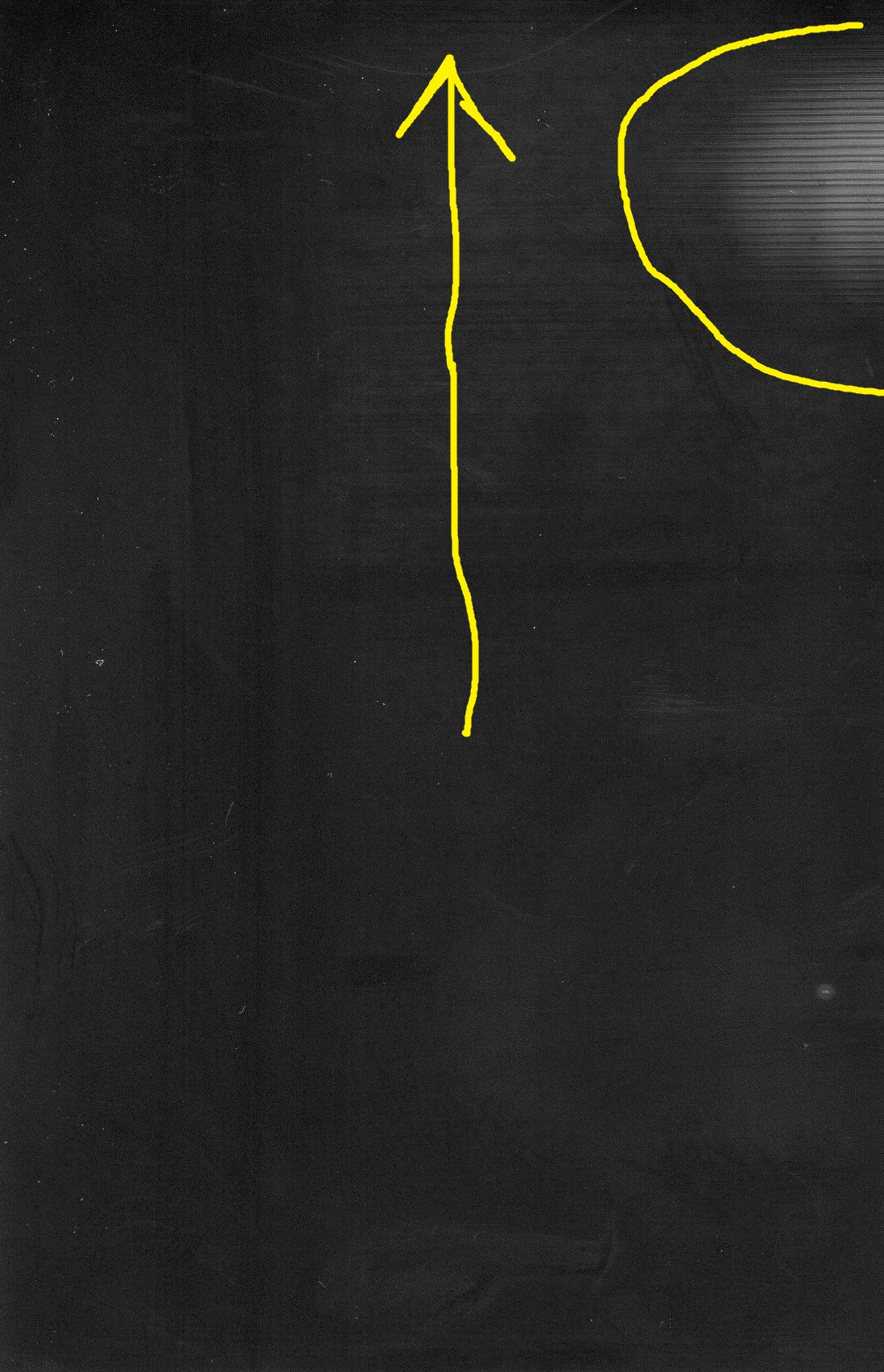

Привет форумчане. Появился ТРАБЛ. Пожалуйста посоветуйте решение. Есть 2 принтера Epson tx650 и l800. Запрвлены Хамелионами 270 из литровой банки. Печатал дома, были залиты чернила из маленьких баночек, все было хорошо. Поэтому момент полошения точно сказать не могу. Недавно переехали в ТЦ, и сразу стали заливать ил литровых. Тест дюз одинаково хороший, при этом два принтера полосят абсолютно одинаково. Из изменений только чернила и окружающая среда. Тут достаточно прохладно, градусов 15. Какие могут быть решения, в какуб сторону копать? прилагаю пару фото проблемы.

Предположу - ищите по форуму по запросу "проплешины при сплошной заливке".
А вообще хорошим тоном считается приложить к сообщению тест дюз.
| Сообщение #4 Отправлено 20 декабря 2015 - 12:49
и тест режимов печати :-)

litr94, В начале или в конце листа ( при печати) , в каком режиме печатали , на какой бумаге ?
| Сообщение #7 Отправлено 20 декабря 2015 - 15:19
Роман67, Наилучшее фото, бумага lomond super glossy 260/270 в начале листа.
| Сообщение #8 Отправлено 20 декабря 2015 - 15:39
litr94, Тоесть , это в начале печати такое происходит ? Попробуйте сделать 2 листа подряд с теми же настройками и тем же качеством печати , посмотрите , как будет на втором листе - так же или нормально ? Кстати - на каком принтере трабл ?
| Сообщение #9 Отправлено 20 декабря 2015 - 16:09
По-моему все та же проплешина. Поработайте еще с Аджустом.
Сканы ужасные, почти бесполезные.
| Сообщение #10 Отправлено 21 декабря 2015 - 09:08
gsn, надеюсь что все утранил, точно не скажу как так как делал все подряд. Скажу одно, держите свои принтеры в чистоте! Всем добра!
| Сообщение #11 Отправлено 21 декабря 2015 - 12:49
litr94, ну вот ! и еще вывод : чернила тут непричем ! :-)
