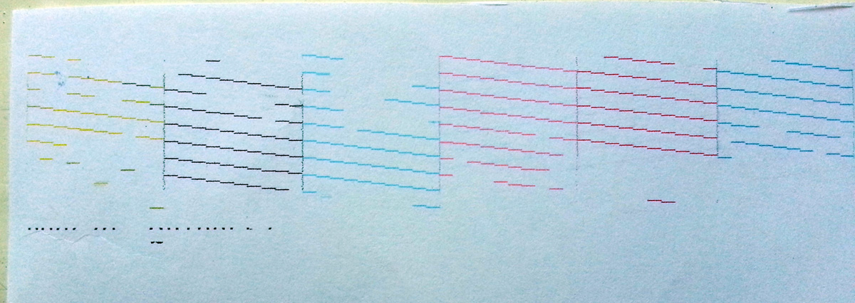

Купил принтер с засохшой головой, снял голову, прочистил, всё на место поставил, но вот такая беда:
Принтер Epson R295, СНПЧ Revcol, слив памперса присутствует, при прокачке чернила уходят в банку, чернила INKBANK
После прочистки скачут дюзы.
Прикрепленное изображение: тест дюз - сравнение.jpg
Тесть дюз ДО и ПОСЛЕ. Когда долго стоит пропавшие дюзы частично появляются.
Подскажите, как это возможно вылечить?

|    Сообщение #3 Отправлено 19 декабря 2015 - 11:19   LeoRick
Дюзы скачут после прочистки программной, как только запускается процесс прочистки и прокачки чернил, после этого дюзы скачут.
Не подскажите как на данной модели принтера проверить помпу и слив ? Герметизацию капы?

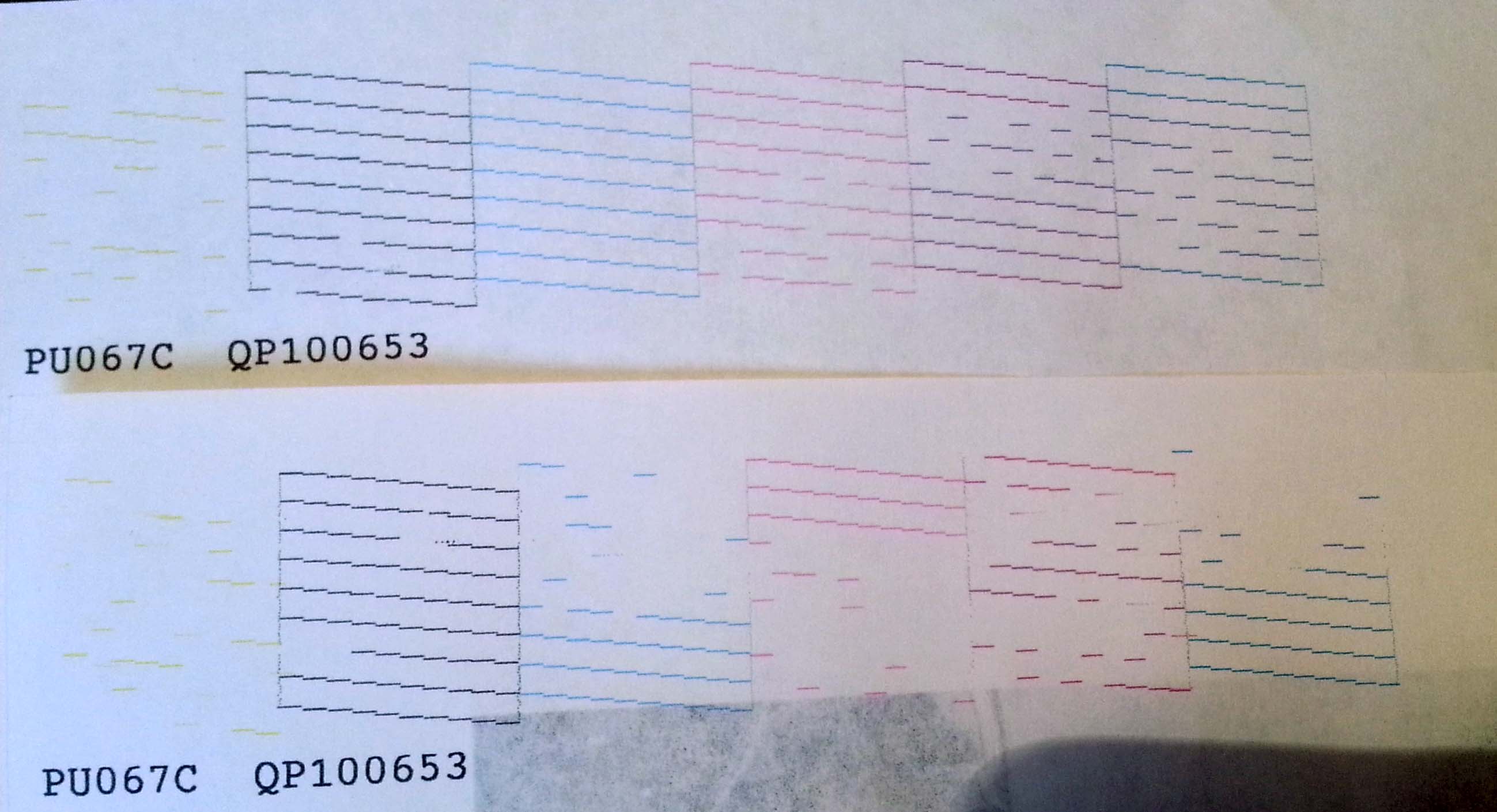

Попутный вопрос, а такой эффект могут дать перемороженные чернила? Вязкость чернил или что-то в таком роде? Чернила на водной основе, их никак нельзя разбавлять? В общем сейчас я жду СНПЧ для R240 и попробую проверить на нём эту партию чернил, там и размер капли побольше 2 пл. Если факт вязкости чернил подтвердится, придется всё сливать.
Попробовал задирать высоко СНПЧ для лучшего давления, и фильтры снял, выходят почти все дюзы, но кляксы. В нормальном положении на уровне ПГ, опять скачки дюз.

|    Сообщение #7 Отправлено 19 декабря 2015 - 17:56   LeoRick
Да мыл я уже 3 раза, капли промывки идут хорошо, струйки тоже из всех дюз, большого усилия не прилагается на шприц, чернила водные и стояли до этого на родных картриджах, скорее всего тоже водные, УЗ нет возможности.
