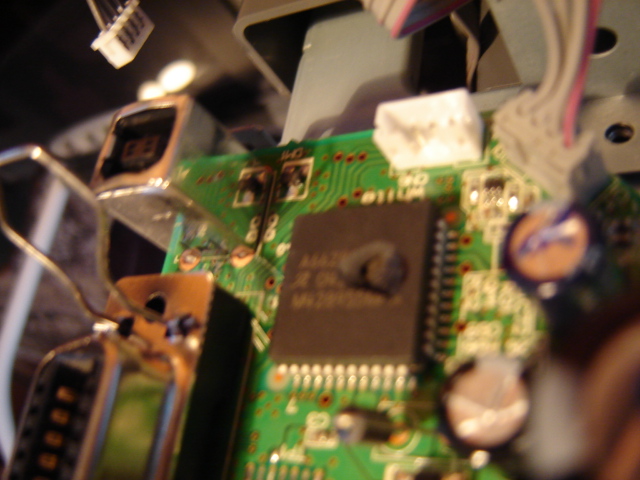

КРЧЕ каретка у меня туговато ходила. И я думаю завтра куплю литола, а сегодня еще парочку фоток напечатаю. ну и на получи микруха на плате взорвалась бам :sup:
| Сообщение #2 Отправлено 17 мая 2006 - 15:53
ИМХО, не от того.
Он бы скрипел, жужжал, мог бы ремешок покоццать.
На крайняк - заморгал бы лампочками и остановился.

| Сообщение #4 Отправлено 17 мая 2006 - 19:04
КТо знает за что эта микруха отвечает? (Просто интересно)
| Сообщение #5 Отправлено 17 мая 2006 - 20:43
Судя по четырёхконтактному разъёму рядышком это драйвер двигателя. Перегрузка, нагрев ...

| Сообщение #6 Отправлено 17 мая 2006 - 21:07
Принтер с86 РЕ. ПЕчатал без проблем. И вот на уяк издык

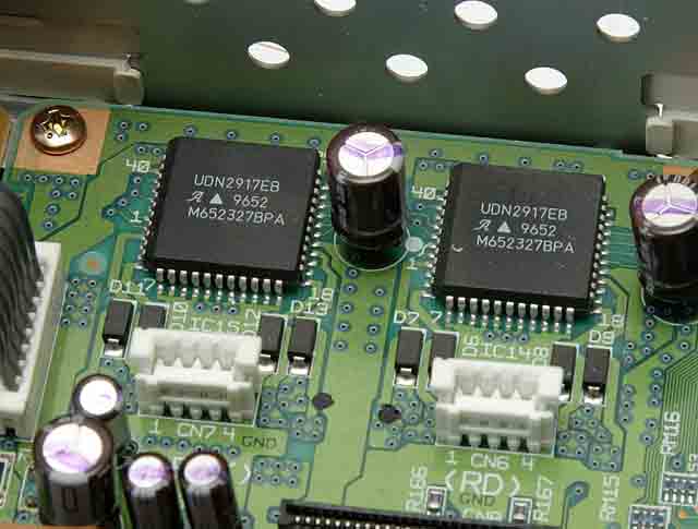

| Сообщение #10 Отправлено 18 мая 2006 - 15:16
Принтер "шестисотый стайлус"
Только что был разобран с целью выкида на помойку.
Царствие ему и спасибо!
Две МС управления шаговыми двигателями во вложении.

| Сообщение #12 Отправлено 19 мая 2006 - 10:53
ЮХа (May 18 2006, 04:16 PM) писал:
Закон Мерфи: устройство, защищенное быстродействующей защитой сгорает первым, надёжно защитив защиту.

Видел такую картинку на 600-м долько однократно: когда при сборке принтера после ремонта податчика провода от двигателей не уложил на место и пережал их крышкой при закручивании. В общем, коротнул на корпус... <_<
Хорошо, что под рукой оказался такой же с дохлой головой. Просто переставил плату и голову заново настроил. >:o
