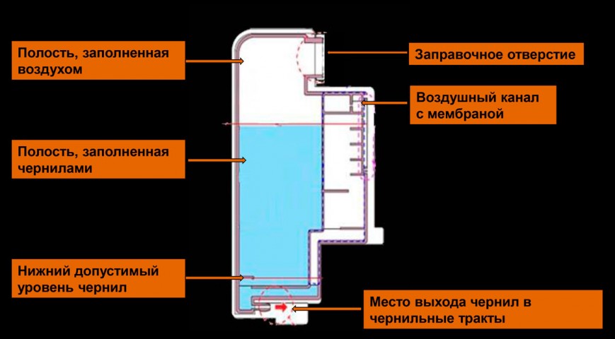

По факту это помогает, но разве так мы не превращаем мариотты в простые баночки со всеми вытекающими последствиями в виде разброса давления, перелива и так далее ( говорю по негативному опыту использования простых банок на R290). Я всегда думал что родные L-танки это просто емкости, но если взглянуть на схему:
Прикрепленное изображение: 370245.jpg
.. получается это сообщающиеся сосуды, и тогда открывая заливные пробки мы во первых превращием Мариотты в банки, далее при высоком уровне чернил можем вообще залить воздушный клапан и закоксовать его. Или я не прав насчет принципа работы родных танков? Пожалуйста расскажите кто давно в теме.
Еще мне непонятно, для чего в "воздушной" части некий лабиринт из перегородок , и назначение самого водушного клапана. Раньше я думал что он для того чтоб не вылить чернила при транспортировке, а раз в комплекте есть затычки для них, тогда значит он только для поддержания давления, но зачем это надо если по дефолту емкости всегда висят на боку устройства.
Цель всего этого одна, я хочу оставить работать емкости в режиме мариотта, при этом не создавая воздушное голодание, которое по факту уже есть.
Кто разбирал емкости, как устроен этот клапан, может он поддается настройке?

Просмотр сообщенияInfern0 сказал:
Сдается мне, что этот клапан должен быть одноходовым - воздух впускает извне, а наружу ничего не выпускает. Именно поэтому в двух отсеках доноров уровень чернил разный, и они не являются простыми сообщающимися сосудами.
А на схеме название "мембрана" как-то не очень отражает суть. Мембрана вроде как пропускать должна и туда, и сюда, являясь при этом, например, полупроницаемой (т.е. что-то пропускает, а что-то нет. Например, по размеру молекулы при достаточно малом диаметре пор мембраны).
По сути клапан должен быть тупо дыркой, герметично закрываемой некой заслонкой в состоянии покоя. По мере печати образовавшееся разрежение (чернила уходят!) заставляет заслонку открыться и засасывается некая микро-доза воздуха.
Где-то так.
Поправьте, если что не так или не совсем так.

На сколько я понимаю систему всё правильно написали. Только вот беда есть одна, каким-то образом чернила засасываются в воздушный лабиринт. Заметил что у меня из воздушных штуцеров капали чернила (следы остались) , скорей всего виноват сам при заправки перелил чернила. Пришлось обратно половину откачивать и продувать воздушные каналы вместе с "клапаном". Кстати подумал что продувка поможет " раскоксовать" клапана если такое и было.
- это последствия печати - прочисток с открытыми пробками и вертикально расположенными донорами. Если открываете пробки, ложите доноры горизонтально. Если чернила попали в воздушные каналы, продувка уже не поможет.

Как то не логично звучит, рабочее положение доноров при печати и прочистках вертикальное. Как ни странно помогло, при полупустых донорах в горизонтальном положении воздушный лабиринт прочистился.
