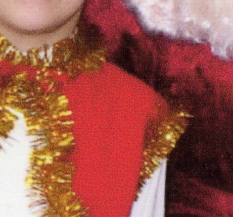

| Сообщение #18 Отправлено 23 мая 2006 - 13:46
Чернила ОСР у меня передают полутона плохо (см. кроп) , можно сказать никак. Такое ощущение что после наложения основного цвета (Красного)черный уже не впитывается, видимо и плотность разная (или консистенция) черные чернила собираются в микро-капли.Интересно ,а как ведут себя чернила Ink-Mate??
