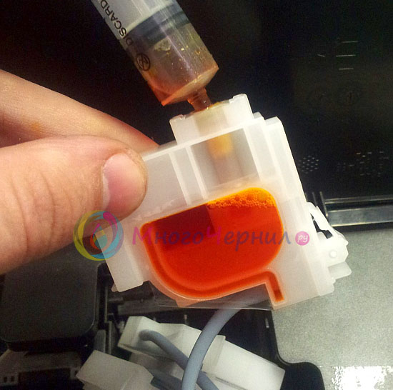

|    Сообщение #2 Отправлено 16 декабря 2015 - 14:27   pepsiman
в демпферах воздух
  • Прикрепленное изображение: epson-l100-v-razbore-2.jpg
|    Сообщение #3 Отправлено 16 декабря 2015 - 18:44   vasya00
Забыл сказать.. в демпферах воздуха нет...
|    Сообщение #4 Отправлено 16 декабря 2015 - 21:02   Pavel Sapa
vasya00, скорее всего у вас воздушные пробки в фильтрах.
|    Сообщение #5 Отправлено 17 декабря 2015 - 10:34   vasya00
тоже думал об этом, читал форум но так и не нашел единого мнения, нужно из демпферов откачать шприцом содержимое до 100% заполнения? Фильтры там в демпферах? Заполнить все чернилами?
Спасибо!
|    Сообщение #6 Отправлено 14 января 2016 - 12:15   Pavel Sapa
vasya00, воздушные фильтры на донорах, возможно забился мусором шлейф. Попробуйте вставить шприц в воздушный канал и немного создайте давление в доноре. Чернила должны выходить из штуцера на картридже. Если не пойдут, в шлейфе засор. Засоры моются с помощью ММ.
