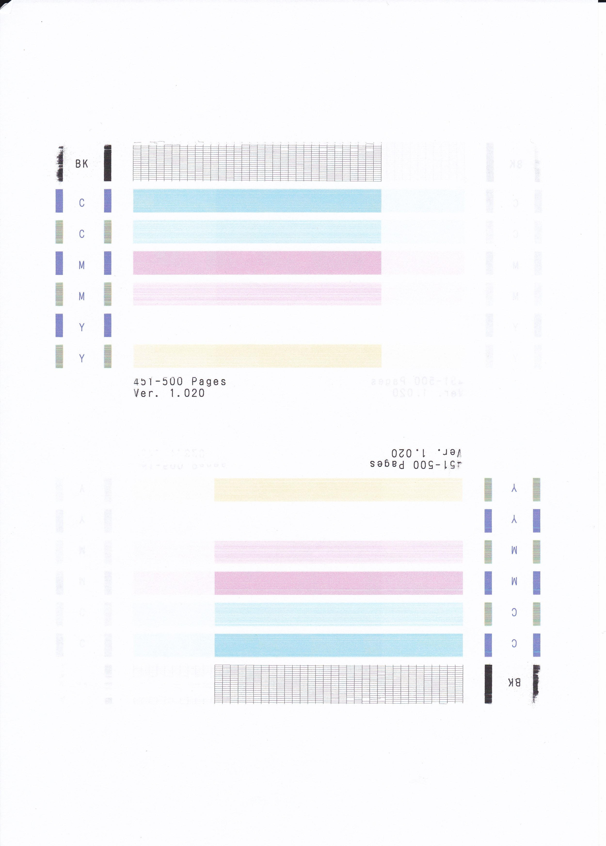

| Сообщение #1 Отправлено 15 декабря 2015 - 22:41
после заправки родного картриджа,ооочень плохо идёт жёлтая краска. На тесте сопел нижняя жёлтая полоса еле видна и то она узкая, делал чистку и глубокую чистку, прикладывал снизу к картриджу бумагу три нормальных полосы. Чернила WWM, отпечатал 500 листов. При печати цветных изображений жёлтого нет вообще. На тесте сопел возле букв c,t,y с двух сторон вместо серых, разноцветные полосы

жёлтого нет только на изображениях,на тесте сопел только одна жёлтая полоса. Судя по вашей инструкции заправку сделал правильно.Какой номер жидкости для отмачивания PG-440, CL-441.

Картриджи эти долго не живут. Похоже (судя по тесту дюз), что 500 листов - это предел.
К сожалению, придется потратиться на новые картриджи.
Неудачно, честно говоря, Вы выбрали принтер. Расходка дорогая и уже далеко не такая живучая, как раньше.
Или, знаете, лучше купите новый принтер. Вот сейчас уже можно купить Бразер со встроенной СНПЧ. Скоро появится аналогичный Кэнон.
Отмачивать там нечего. Ничего не даст.
Хотите - попробуйте CL10.
