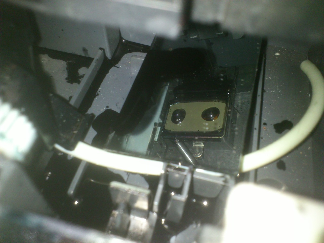

Всем привет. CX4300. СНПЧ. Капсулы. Тест дюз идеальный. Проходит время и выпадают дюзы хаотично. Вот фото ПГ с помощью зеркала:
Прикрепленное изображение: 6LOTKygqAoA.jpg

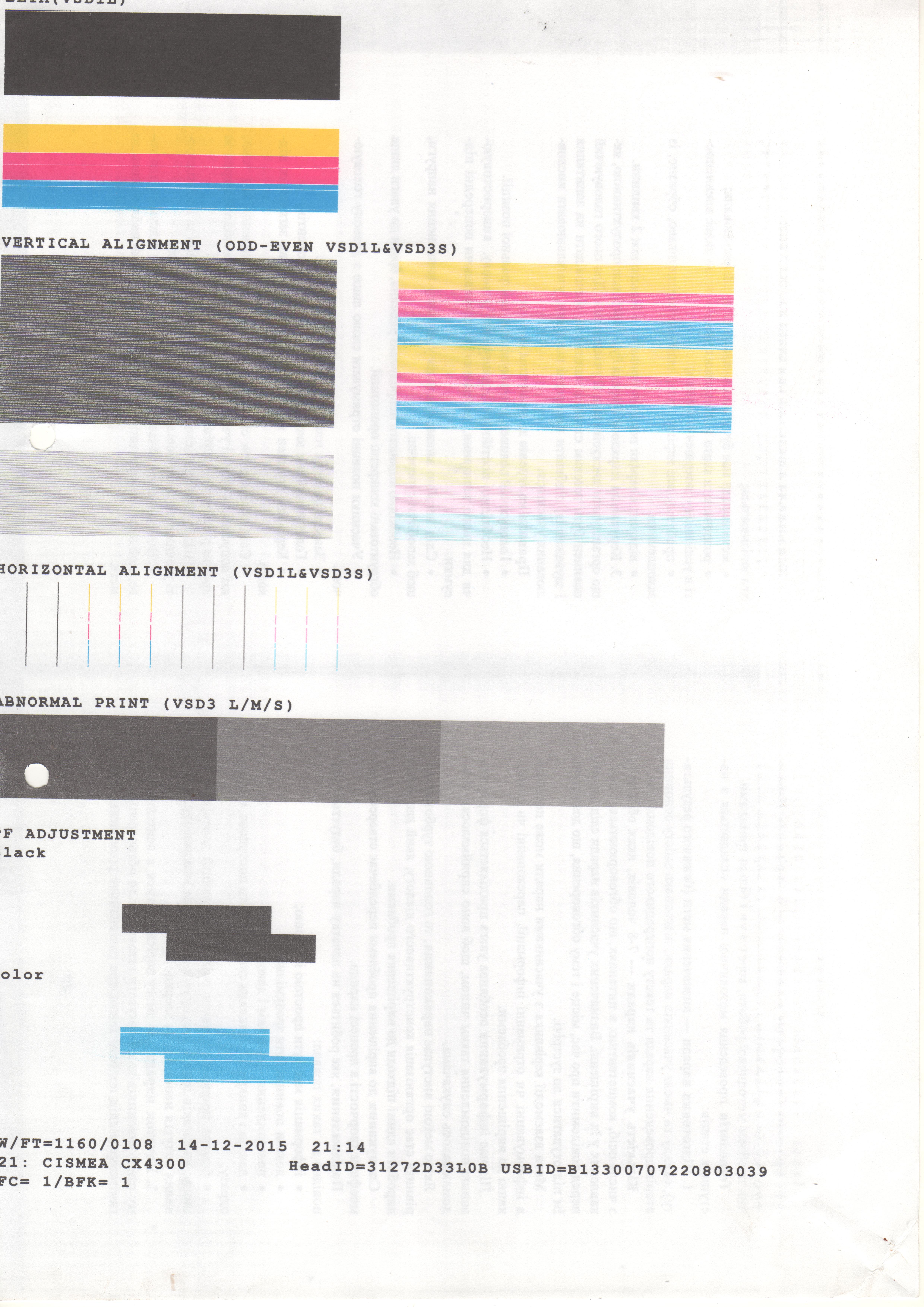

Вот изначальный тест:
Прикрепленное изображение: 23 - 0001.jpg
(дирка на черном - это от дирокола)

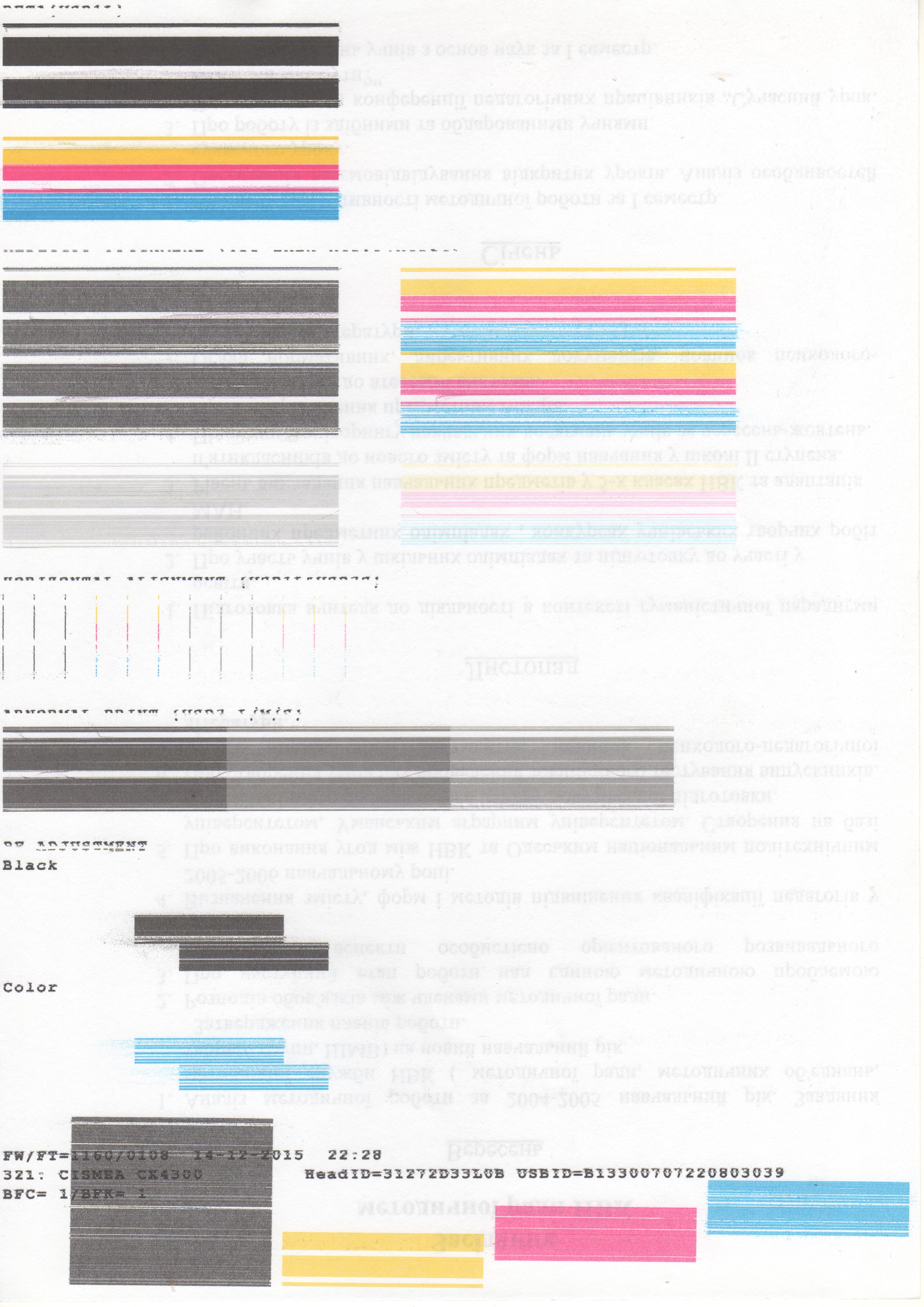

Вот тест по прошествии некоторого времени (минут 10 примерно)
Прикрепленное изображение: 23 - 0002.jpg

sanek943, возможно у вас перелив по причине слишком высокого расположения доноров.
|    Сообщение #3 Отправлено 14 декабря 2015 - 23:28   sanek943
Просмотр сообщенияgsn сказал:
я тоже об этом думал, но стоят 2П капсулы (те же сосуды мариотта, только прям на ПГ)
|    Сообщение #4 Отправлено 15 декабря 2015 - 00:20   deleted
Хоть 3П, но высота расположения доноров имеет значения. Как они у вас стоят?
|    Сообщение #5 Отправлено 15 декабря 2015 - 03:44   slef
А что за снятый шланг на первом фото справа?
Просмотр сообщенияgsn (15 декабря 2015 - 00:20) писал:
Однозначно- высота доноров имеет РЕШАЮЩЕЕ значение. Всегда спорю со сторонниками 2П капсул, что ни 2П ни 3П не имеют значения, так как сосуды то сообщающиеся! Вот было бы как в донорах воздушное отверстие в атмосферу из одной полости капсулы- тогда да. Сосуды Мариетта на ПГ. Но тогда они работать не будут как СНПЧ. Так работают только ПЗК
отсоединил от парковки, иначе как туда зеркало поставить, чтобы посмотреть на ПГ
уровень чернила в воздушном отверстии на уровне пластины дюз

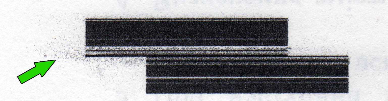

Просмотр сообщенияpepsiman сказал:
Пылят чернила, соответственно загустели, менять, а лучше полностью снпч
а как видно что пылят???
Могут ли образоваться капли из-за подсоса воздуха где-то в капсуле. В остальных местах герметичность отличная.
|    Сообщение #8 Отправлено 15 декабря 2015 - 08:55   pepsiman
  • Прикрепленное изображение: 23 - 0002.jpg

|    Сообщение #11 Отправлено 15 декабря 2015 - 09:31   slef
Просмотр сообщенияsanek943 (15 декабря 2015 - 08:15) писал:
Уровень должен быть примерно 1-2 см ниже уровня дюз. А у Вас на одном уровне. Вот и причина капель

|    Сообщение #13 Отправлено 15 декабря 2015 - 09:45   deleted
sanek943, да могут. Но для начала просто опустите доноры на 2-3 см.
А через какое время собираются такие большие капли на ПГ? Вообще такие капли перед печатью счищаются ракелем.
|    Сообщение #14 Отправлено 15 декабря 2015 - 10:47   sanek943
Шаг первый: тест сделал, выпадают дюзы, сразу же отодвигаю ПГ, снимаю парковку, ставлю зеркало, смотрю на ПГ через зеркало - капля на ПГ.
Шаг второй: ставлю парковку, вручную ПГ двигаю туда сюда, чтобы ракель почистил ПГ.
Шаг третий: снимаю парковку, ставлю зеркало и смотрю на ПГ, капля маленькая уже есть и постепенно начинает возростать.
Между сниманием парковки и осмотром ПГ через зеркало проходит секунд 30, может меньше. И за это время капля уже появляеться.
|    Сообщение #15 Отправлено 15 декабря 2015 - 11:58   sanek943
pepsiman, вы говорите, что чернила пылят.
Как обьяснить тот факт, на одном тесте они пылят, а на тест сделанном через минут 10 уже не пылят.
а что через 10 минут уже растворились????
|    Сообщение #16 Отправлено 15 декабря 2015 - 16:01   slef
Пылить могут просто от избыточной подачи. Вам же говорят - опустите доноры. Ваша СНПЧ не сбалансирована, раз чернила самотёком льют из ПГ. Все остальное решать потом
Epson L1800 только оригиналы.
|    Сообщение #17 Отправлено 15 декабря 2015 - 16:01   pepsiman
После прочистки ПГ, эффект может уменьшаться, но если вообще проанализировать ваши тесты, то там все печально, отсутствие нескольких дюз, это безбожное полошение, не зависимо пылят чернила или нет. Пыление, на первом тесте менее интенсивное, но присмотритесь, рваные края у букв, линии на тестах режимов печати не симметричные. Если создадите в шопе документ с хорошим разрешением и нарисуете две линии вертикальные толщиной в один и два пикселя, то при печати они у вас не будут отличаться
