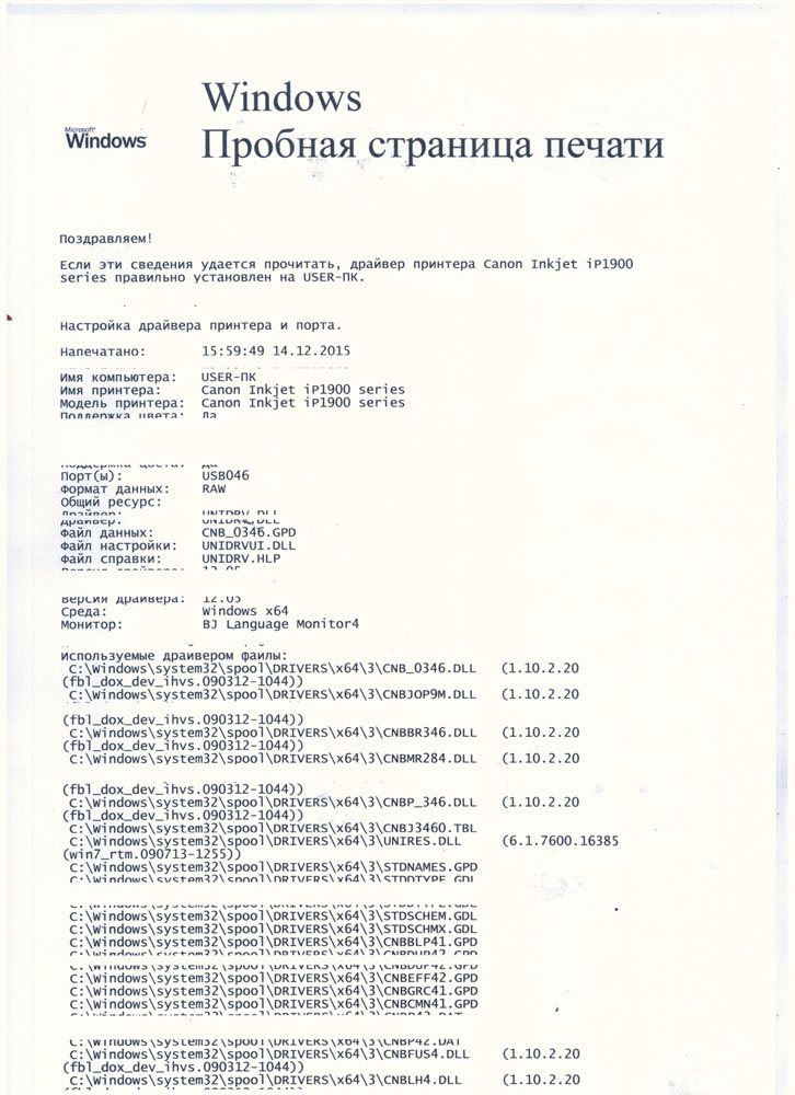

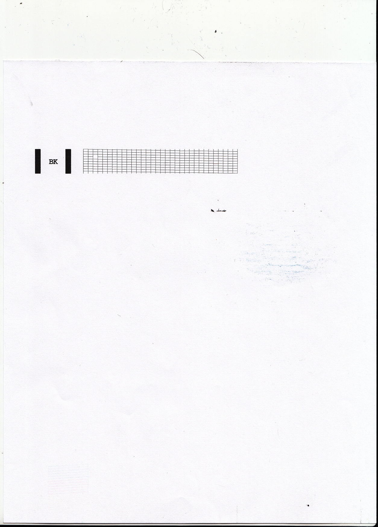

Здравствуйте. Имеется ip 1900. Стоят оригиналы 40 и 41. Цветной пустой, черный целый. Аппарат не пропечатывает часть текста. Дело не в засоренных соплах ПГ картриджа. Печать тестовой страницы идельна, все дюзы работают. Лента энкодера чистая. Печать пробной страницы выглядит так-
Другой картридж не могу подкинуть, во первых нет уверенности, что дело в нем, во вторых, его сейчас просто нет. Обратил внимание, что энкодерный круг, который с левой стороны, проворачивается от руки, довольно свободно, при этом шестерня на которой он сидит, стоит на месте. Я не могу сказать, должно-ли так быть или нет. Был у меня похожий случай недавно, но там был дохлый дешифратор и принтер не печатал нижнюю половину, на тесте дюз это так же было видно, а тут тест идеальный. Что скажете?

Diamantovich, И всё таки тест дюз в студию ! По распечатке пробной страницы похоже на неработающие дюзы .
| Сообщение #4 Отправлено 15 декабря 2015 - 21:50
Сдается мне, что не должен диск энкодера отдельно от шкива вращаться. Сегодня не было времени вскрыть аппарат, завтра займусь. Результат напишу.
| Сообщение #5 Отправлено 16 декабря 2015 - 16:15
Дело было в диске энкодера, он проворачивался, и тем самым была рассинхронизация подачи бумаги и движения каретки.
