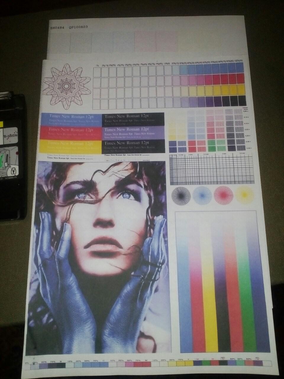

Похвастайте тестом дюз, что ли. И образцом печати.
