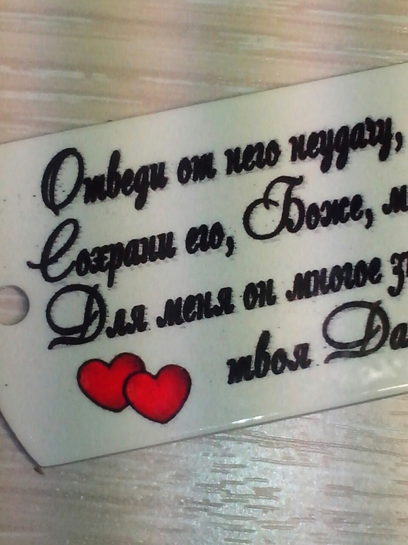

Добрый день! Подскажите пожалуйста,как исправить данную проблему...При печати черным цветом буквы получаются с черточками по краям,как лохматые. Бумага для сублимации и чернила сублимационные. На обычной бумаге печатает нормально, а на сублимационной такая вот проблема. Половина пачки печаталась нормально, а сейчас появилась такая проблема.
Чистку головки, тест Дюз и калибровку ПГ делали.

alina8880, выключите высокую скорость печати .
Должно помочь .

alina8880,
А бумага та же самая? Не меняли? Из той же пачки?

combain, высокая скорость выключена
WWM, Бумага таже, пол пачки использовано уже... Сторона та, это точно.. Работаем уже 2 года на этой бумаге.

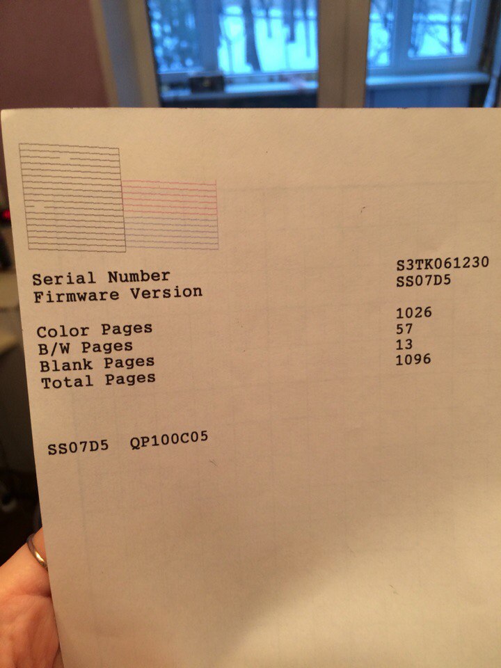

| Сообщение #13 Отправлено 18 декабря 2015 - 08:06
Сначало покажите пожалуйста тест дюз а потом раскажем как напечатать тест режимов печати
Вот скидываю тест дюз...
| Сообщение #14 Отправлено 14 января 2016 - 11:29
alina8880, попробуйте поменять чернила на новые, как отметил WWM, посмотрим на результат.

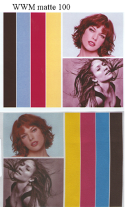

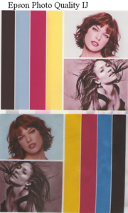

Тонкое покрытие сублимационной бумаги не позволяет впитать много чернил, но позволяет чернилам хорошо уходить с нее в прессе. Тонкое покрытие слабее удерживает пигмент по сравнению с матовой бумагой. Вот гляньте на сканы. Взято 2 матовых носителя. Вверху то, что осталось на бумаге после переноса, внизу - полученное изображение (без профилирования) на атласных флажках.

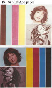

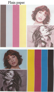

А теперь возьмем сублимационную бумагу и саму простую офисную. Пигмент уходит с бумаги хорошо. А простая бумага дает даже более правильную цветопередачу. Зачем платить больше?
